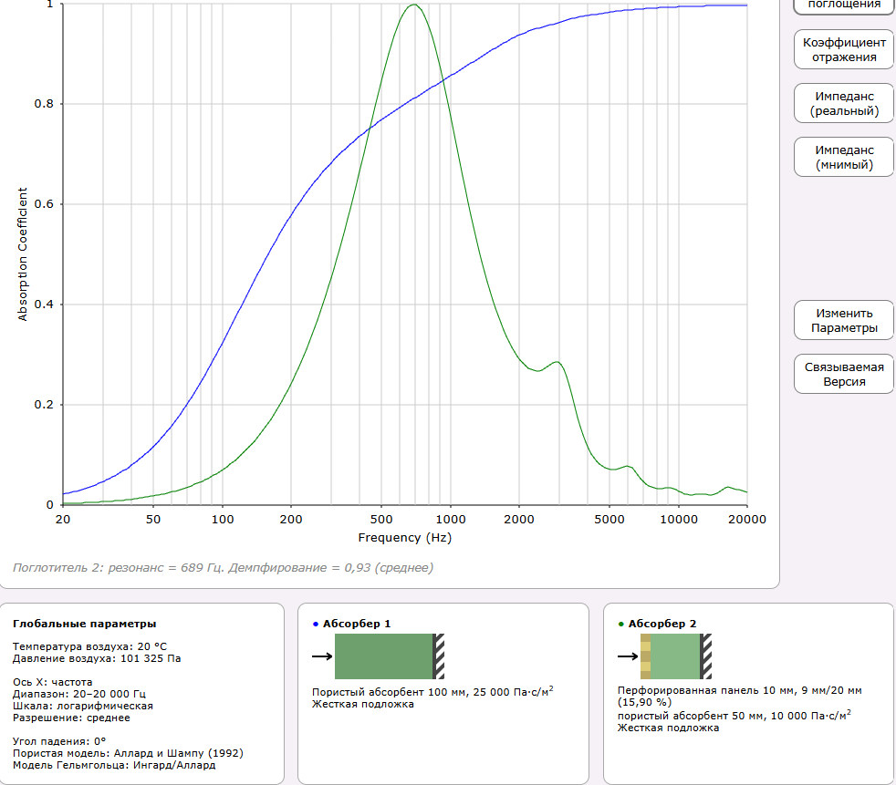

    Будь это мой бокс, я бы выбрал диагональную микроперфорированную панель площадью перфорации =~50%, к тыльной стороне которой(обращённая к задней стенке), добавил бы тонкий лист холофайбера (ц у него эйр флоу-сопр. воздушн. потоку =1000 всего)
    Т.е если вставить такую панель в рамку, то и некоторую доп. жёсткость можно обеспечить и рассеяное поглощение

    Как написАл камрад выше "Вообще то не так, резонансов там будет намного больше", так оно и есть, множество резонансов, но не НЧ Исходя из размеров будем иметь 3 основных резонанса распределённых согласно размера:
    В=312мм=550Гц
    Г=220мм=760Гц
    Ш=13.6мм=953Гц
    Соответственно нам нужно что то эффективно поглощающее в этой полосе.
    а картинке пример из него понятно расчётный коэфф. кзп и устройство абсорбера, в данном случае синим просто вата с характеристиками "айр флоу" зелёным перф панель со всеми размерами и расстояниями+абсорбер для добротности.Нажмите на изображение для увеличения.
    P|S Как по мне, то не стОит заморачиваться с такими "резонансами", но если перфекционист, то да, главное не выглядеть как онанист)))
