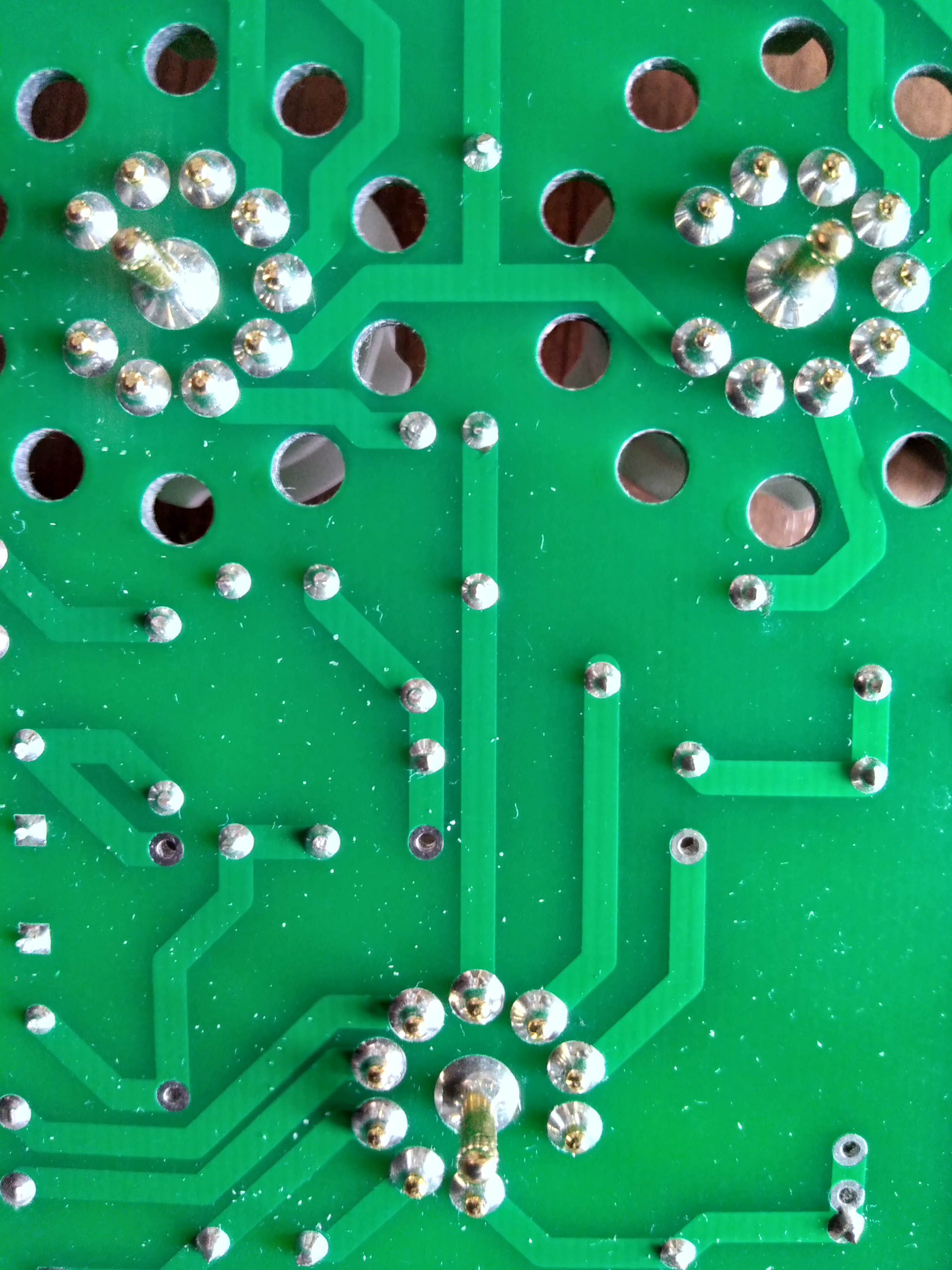

    Кстати, если есть возможность, лучше сделать вент.отверстия.

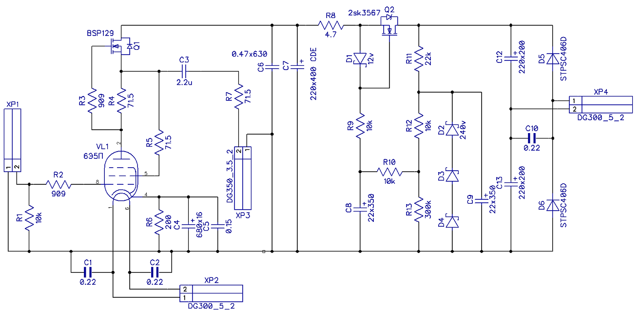

    Вот такая схемка вырисовывается. Посмотрите, кто заинтересован, не напортачил ли. (А так хорошо всё начиналось... Усилитель простой...Пять с половиной деталей...)

    По схеме два транса? Анодный + накальный? Логично сделать на одном, а реле Rel.2 замыкать вторичку в 130В

    Для универсальности можно удвоитель с конденсатором фильтра сделать отдельным узлом, а на плате УН развести 2 параллельных стаба с возможностью объединения\разделения их входов.
    Насчёт параллельных стабов - тут ещё подумать надо .... сами-то они неплохие , но есть несколько моментов . Во-первых , они довольно сложные по схеме - что может быть для кого-то затруднительно , но главное - на них не получится сделать плавный старт такого каскада . Мы тут про это уже говорили - так как в этом варианте УН сверху нет ламп , то при включении питания напряжение на выходе УН подскочит сразу до напряжения питания - и если при этом оказался включён выходной каскад , в колонках будет мощный "бабах" - вплоть до возможности повреждения басовых динамиков . Для исключения этого - надо предусмотреть в питании схему , которая будет подавать питание на каскад плавно и медленно - с нарастанием до полного питания хотя бы за полминуты .
    Ну и понятно , что с параллельным стабом сделать это будет проблематично - просто потому , что при включении питания - полевик стаба должен быть открыт и полностью "сажать" питание - при этом резистор , через который ток питания идёт на стаб - будет получать избыточную мощность и дико нагреваться . Если этот резистор , например , 300 ом - то при питании 300 вольт ток в нём достигнет 1 ампера и мощность будет 300 ватт - что конечно в такой схеме есть явный абсурд . Понятно же , что регилировать напряжение тут надо не параллельным элементом , а последовательным .
    Самый простой вариант - это поставить полевик , в затворе которого установить электролит ( порядка 100 мкф ) , который будет заряжаться через высокоомный резистор от + питания ... резистор может быть порядка 470 ком , что даст постоянную времени заряда около 50 сек , что в общем примерно и нужно . А потом , когда этот кондёр уже зарядился - он автоматически , вместе с резистором и полевиком , начинает работать как фильтр , подавляющий фон и быстрые колебания напряжения сети ... при желании - если поставить в затвор параллельно кондёру цепочку стабилитронов с суммарным напряжением 300 вольт , при этом дать достаточный запас напряжения на выпрямителе - можно обеспечить и стабилизацию . Но тогда уже , при наличии такого стаба - ставить ещё и параллельный , это уже будет явный избыток , так сказать ... в общем , параллельный стаб в такой схеме лучше делать не как основной вариант схемы , а как опцию ( с отдельной платой ) - для желающих поэкспериментировать ...

    Понятно! (Как камень с души! Как гора с плеч! ) Дмитрий, можно на бумажке схему нарисовать? (с номиналами и типами элементов, а то я пока соображу, окончательно состарюсь)

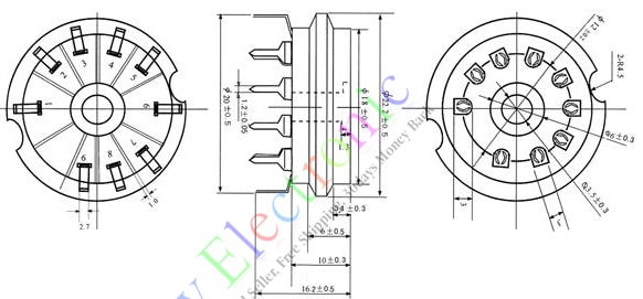

    Владимир, к вопросу о панельках. Кроме тех, на которые давал ссылку Станислав, есть варианты отечественных. Не знаю как где, а в наших краях купить их не проблема. Самые распространенные - которые "с пружинками". Эта лишняя деталь в секунду убирается бокорезами. Единственный момент - у импортных футпринт диаметром 20 мм, а у отечественных 18 мм. Если получится сделать универсальное посадочное место (поворотом футпринта на несколько градусов) будет отлично.

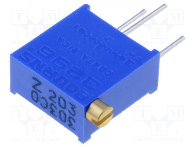

    Еще. Если на плате ВК, подстроечники R2 и R3 развернуть на 90 гр, то можно будет применить их разновидность с боковым винтом. Тогда на плате, уже установленной в корпус будет удобнее делать регулировку.
