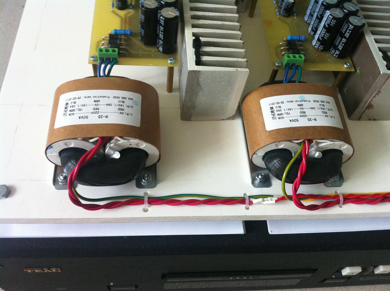

    Транс на бочину, штангу в дырку.
    Крайне неудачный вариант с т.з. конструктива.
  3. #762
    flipper
    По умолчанию Re: Усилитель на LM3886\LM1875 по схеме dekko
    А, ну да, у тебя так нельзя делать. Я абстрактно - принципиально
    Вообще два транса всегда проще разместить по нормальному, я тоже два сделал.

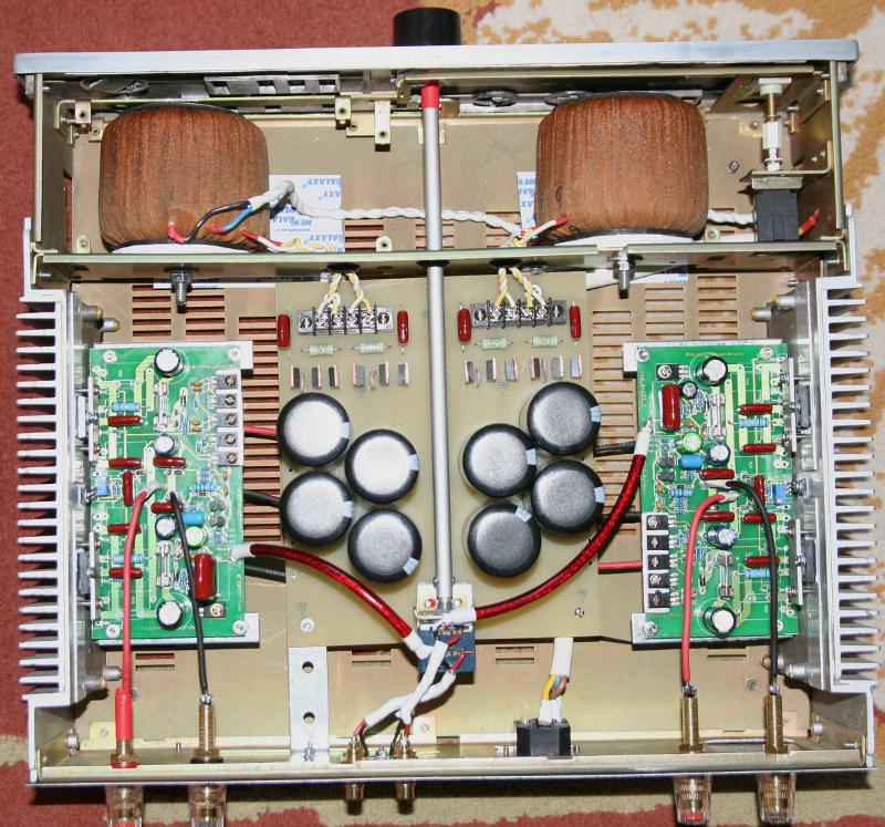

    StarIK, у меня не проходит
    Илья, у тебя, при твоей внутренней компоновке, как раз всё проходит. Т.е. никаких принципиальных проблем, с расположением длинной штанги от лицевой до задней панели, я лично не вижу. Ну, правый транс мож чуть правей подвинуть и всё пройдёт.
    А вот как в моё амфитоновское корыто РГ красиво втулить, ума не приложу... И ведь тоже - два отдельных транса...

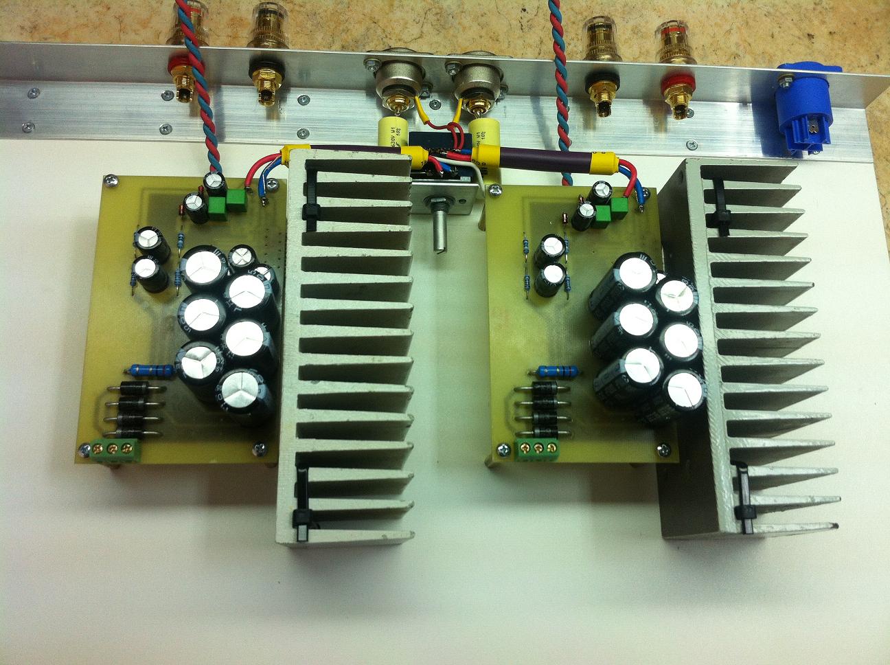

    StarIK, не Игорь, в том проекте, за который я сейчас думаю - ничо никуда не проходит, он скорее всего будет тупо мощником
    ---------- Добавлено в 11:29 ---------- Предыдущее сообщение в 11:27 ----------
    Выдрать нафиг силовики из середки, сдвинуть платы ближе к попе, силовики ниже плат по бокам, должны влезть. В итоге середка корпуса вся пустая, делай чо хошь. Не?
    Силовики поперёк не встают - конструктив не позволяет. И планки эти выкинуть тоже не могу - корпус развалится. Он на них, как обшивка корабля на шпангоутах висит.
    Единственный более-менее вариант который вижу - перенести платы УМ на один радиатор, а трансы сместить в освободившийся отсек. Провода конечно фанатично короткими не станут, но смотреться вроде более логично будет...
    А может, ну нафиг? Поставить РГ в передний отсек и длинными проводочками? Есть длинная латунная трубка 8 мм диаметром - чем не экран?
    Вот и я так свой по началу задумывал, в расчёте на пред. А потом к выводу пришёл - пред нафиг не нужен...

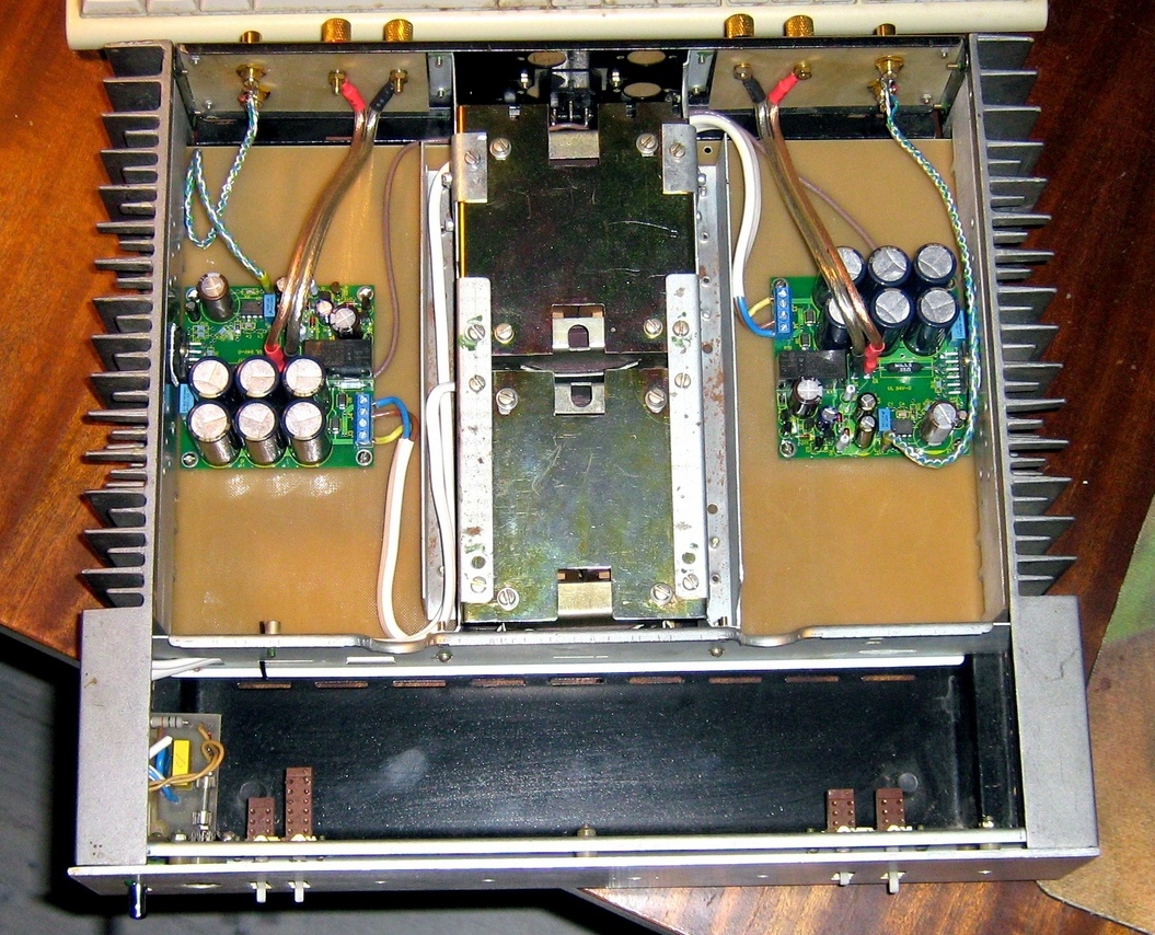

    Для этих корпусов вот с такими трансами оптимально получается.
    AndreyA, у нас с тобой корпуса разные. У тебя от Электроники-017, а у меня от Амфитон-002. По высоте принципиально отличаются.
    А так, да, красиво получилось. Провода до выходных клемм ещё свить не помешало бы. Особенно над той платой, что слева на фото - открытый силовой контур прям над входными цепями висит.

    Частый гость Аватар для AndreyA
    15.06.2011
    Омск
    156
    Фото старое, там уже всё свито-перевито ))) Учтены все веголабовские примочки. И ПДУ и защиты добавлены.

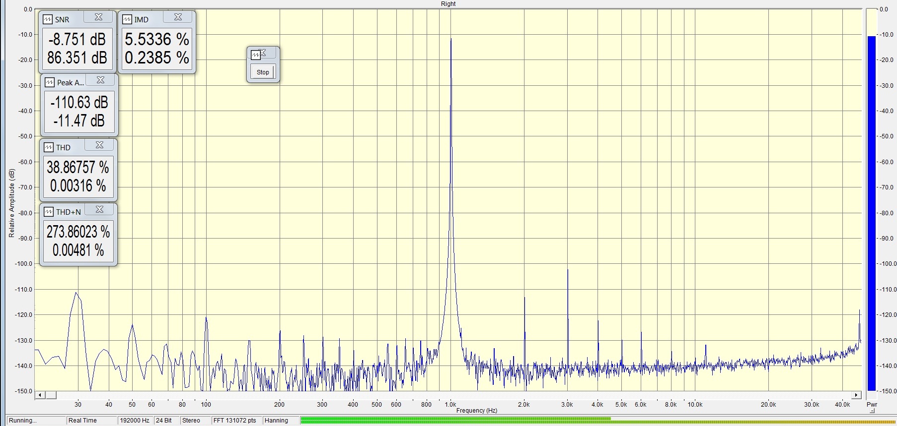

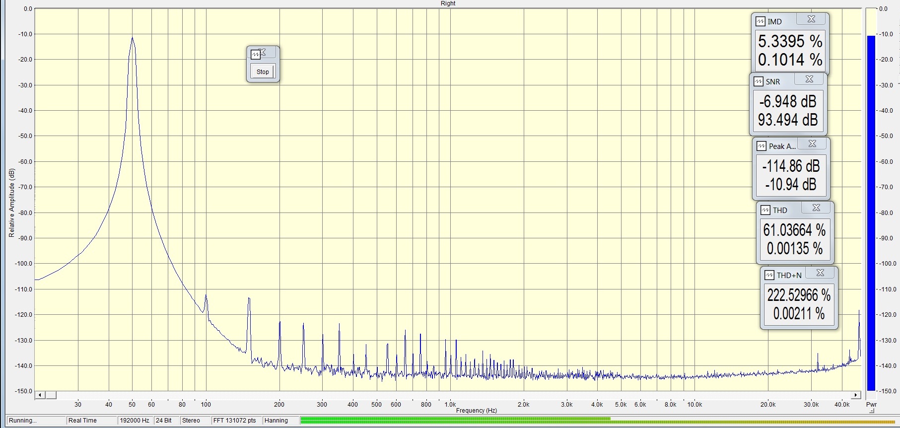

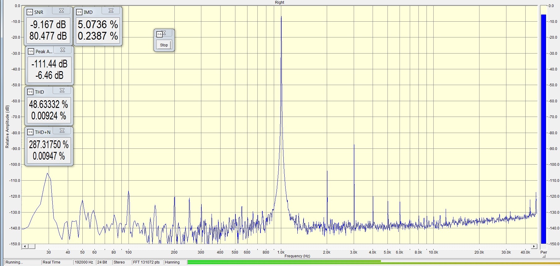

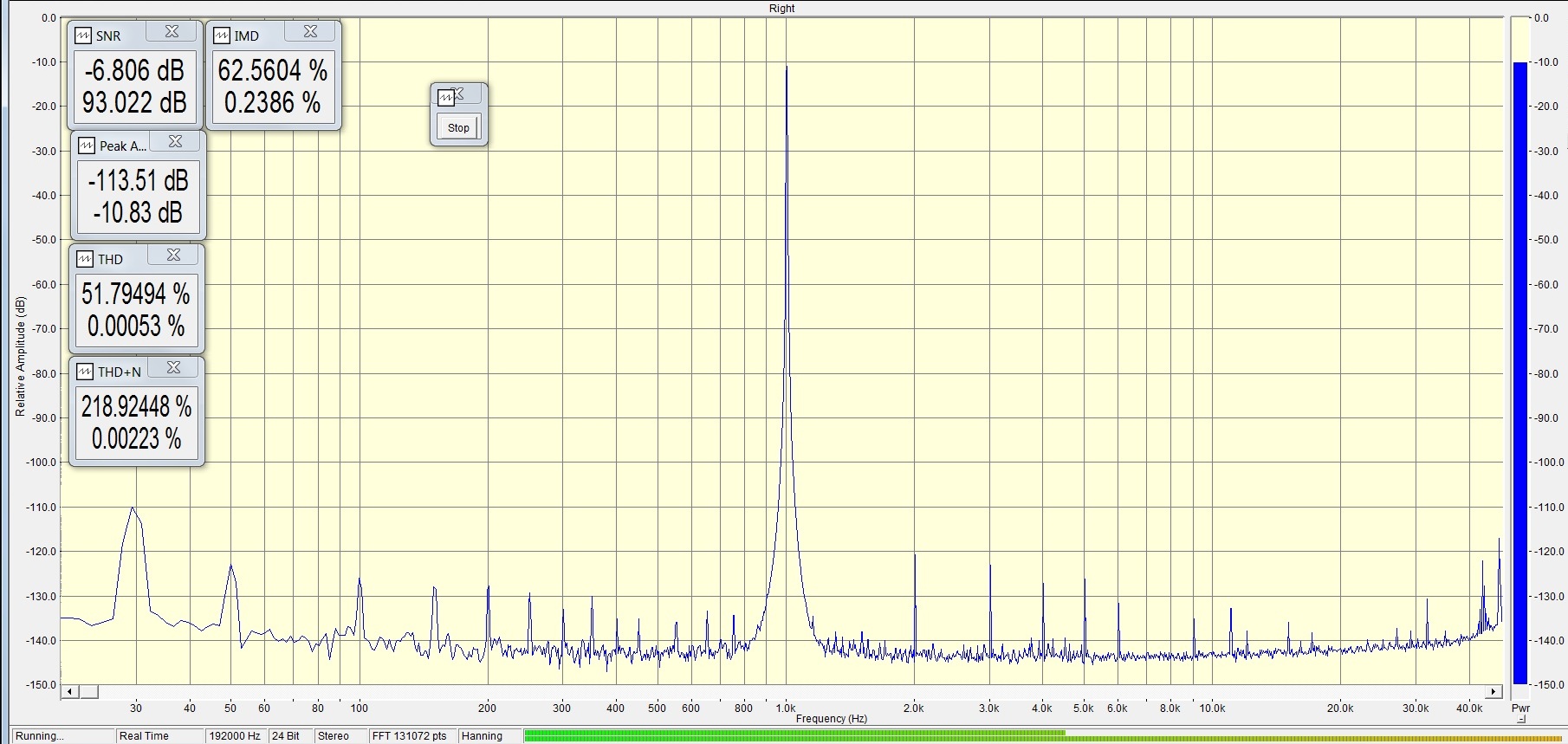

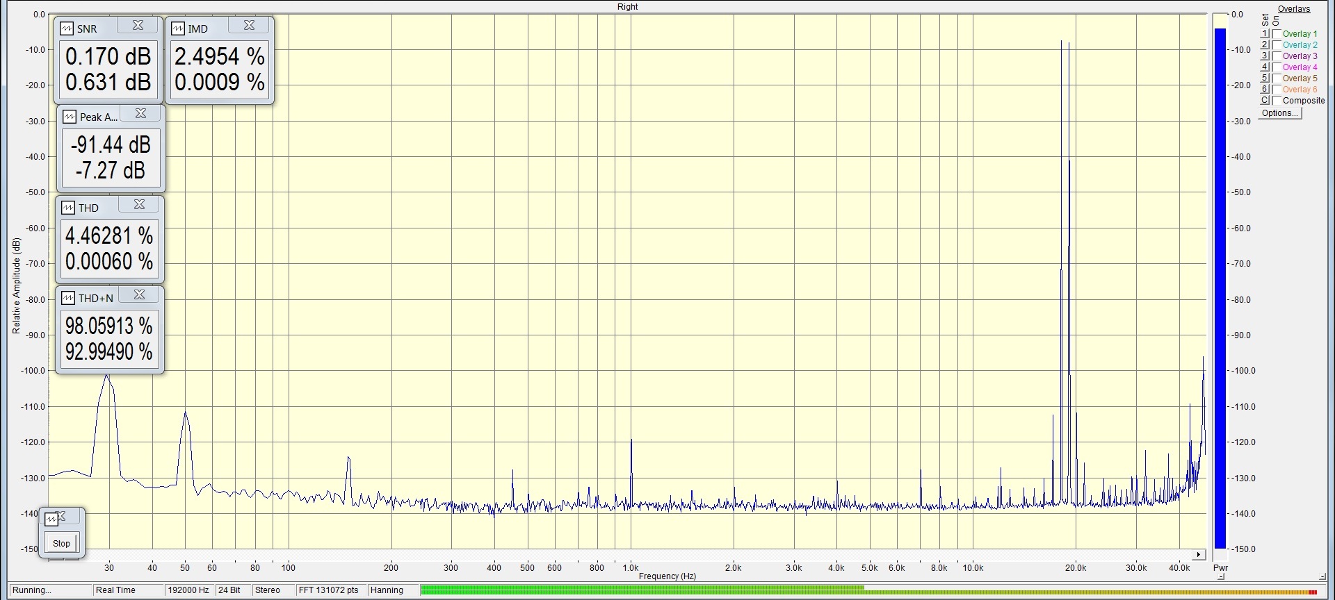

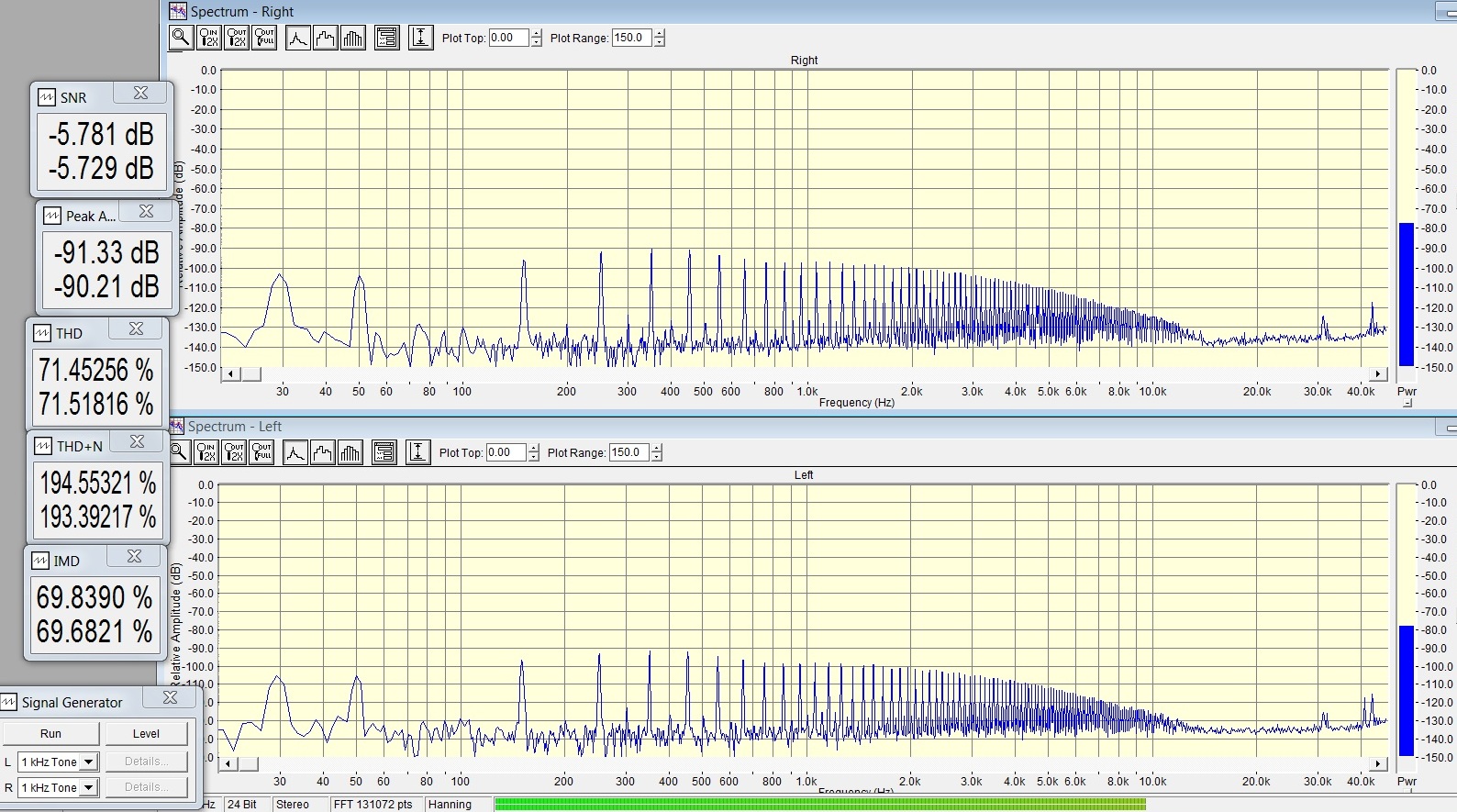

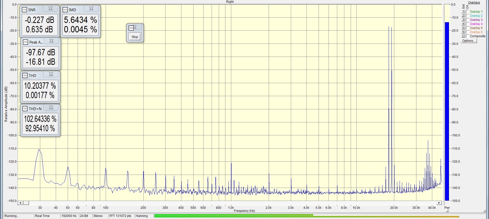

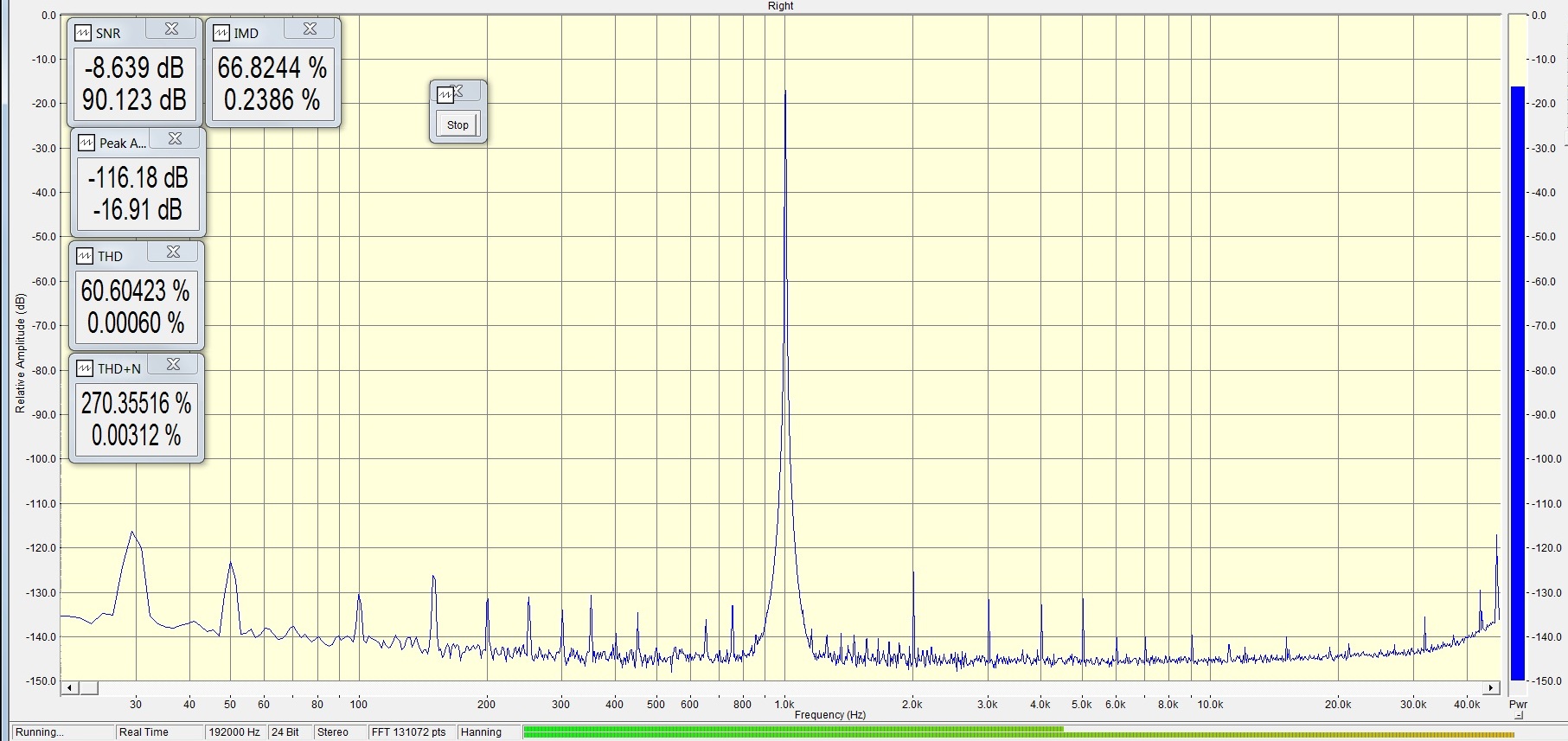

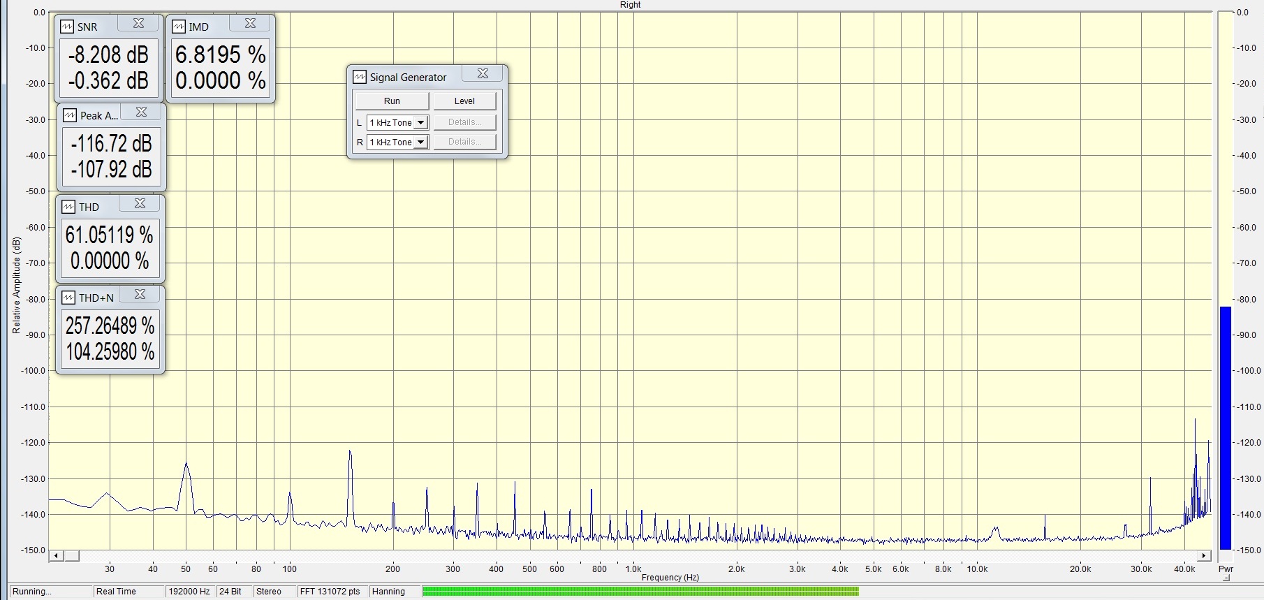

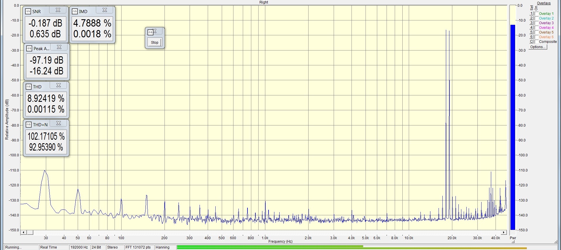

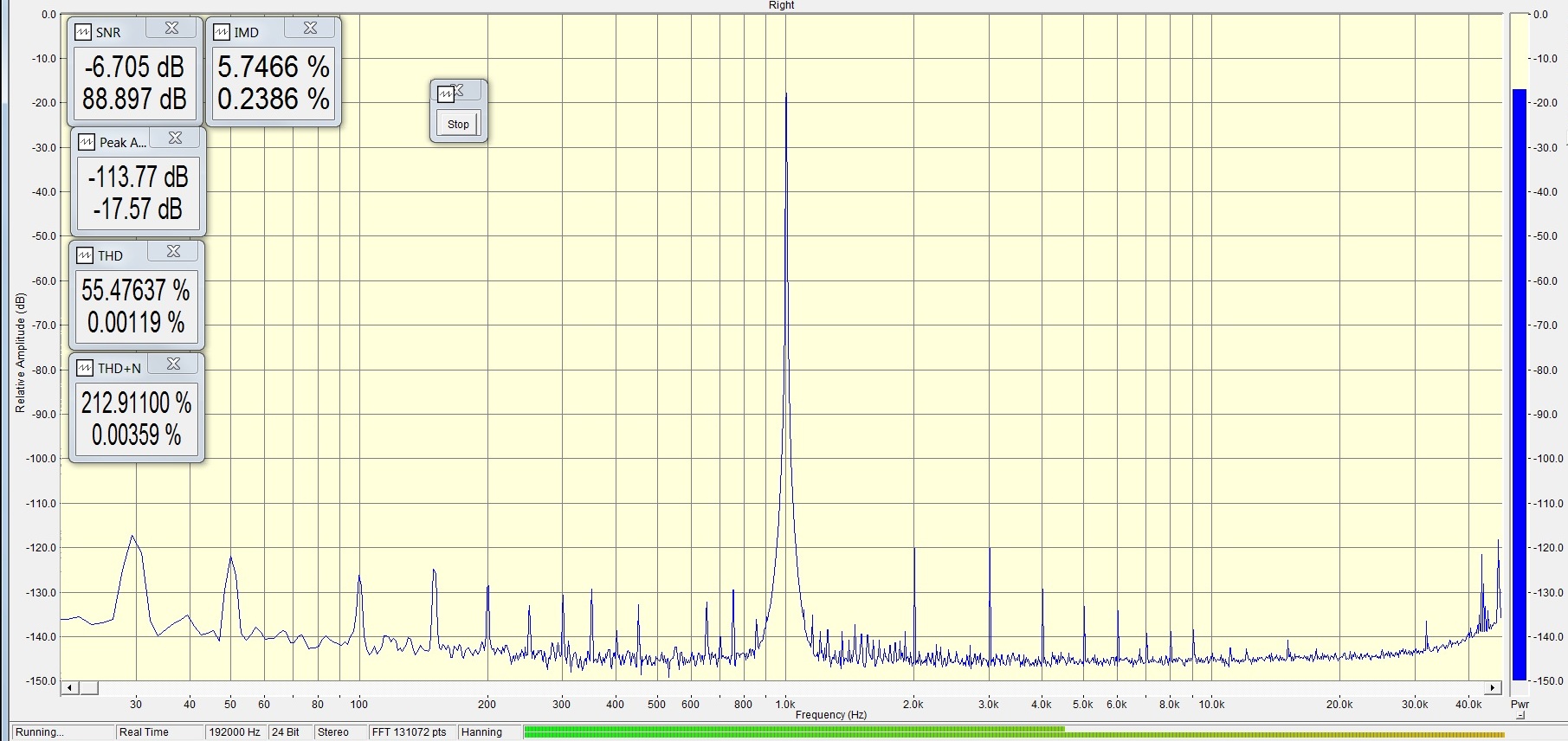

    Провел повторные замеры. Вроде ничего так. Буду утолщать, укорачивать провода и закрывать крышкой .
    Генератор в julia -3dB.
    NE5534 включена с Ку=-3,9. Её измерял на нагрузке 3кОм.
    В названиях рисунков значение переменного напряжения и сопротивление нагрузки.
    Только пока измерял нашёл другую печальку .
Название:	1Julia out-in.jpg
ID:	164953   Нажмите на изображение для увеличения.
Название:	2provod julia out in висит без вкл. генератора.jpg
ID:	164954   Нажмите на изображение для увеличения.
Название:	3включил генератор входы пустые.jpg
ID:	164955   Нажмите на изображение для увеличения.
Название:	4provod julia out in засунул в дырку силового транса.jpg
Название:	5Julia-РГ-NE5534-julia 2,2к+0,75к.jpg
ID:	164957   Нажмите на изображение для увеличения.
Название:	6IMD Julia-РГ-NE5534-julia 2,2к+0,75к.jpg
ID:	164958   Нажмите на изображение для увеличения.
Название:	7jul-NE-LM-julia no signal.jpg
ID:	164960   Нажмите на изображение для увеличения.
Название:	8jul-NE-LM-julia 2,8V 8Ohm lower Lpad.jpg
Название:	9jul-NE-LM-julia 5,8V 8Ohm lower Lpad.jpg
ID:	164961   Нажмите на изображение для увеличения.
Название:	10IMD jul-NE-LM-julia 5,8V 8Ohm lower Lpad.jpg
ID:	164962   Нажмите на изображение для увеличения.
Название:	11jul-NE-LM-julia 2,8V 3,75Ohm.jpg
ID:	164963   Нажмите на изображение для увеличения.
Название:	12jul-NE-LM-julia 5,5V 3,75Ohm.jpg
Название:	13jul-NE-LM-julia 9,9V 3,75Ohm.jpg
ID:	164965   Нажмите на изображение для увеличения.
Название:	14jul-NE-LM-julia 11,1V 3,75Ohm.jpg
ID:	164966   Нажмите на изображение для увеличения.
Название:	15IMD jul-NE-LM-julia 5,5V 3,75Ohm.jpg
ID:	164967   Нажмите на изображение для увеличения.
Название:	1650Hz jul-NE-LM-julia 5,5V 3,75Ohm.jpg
