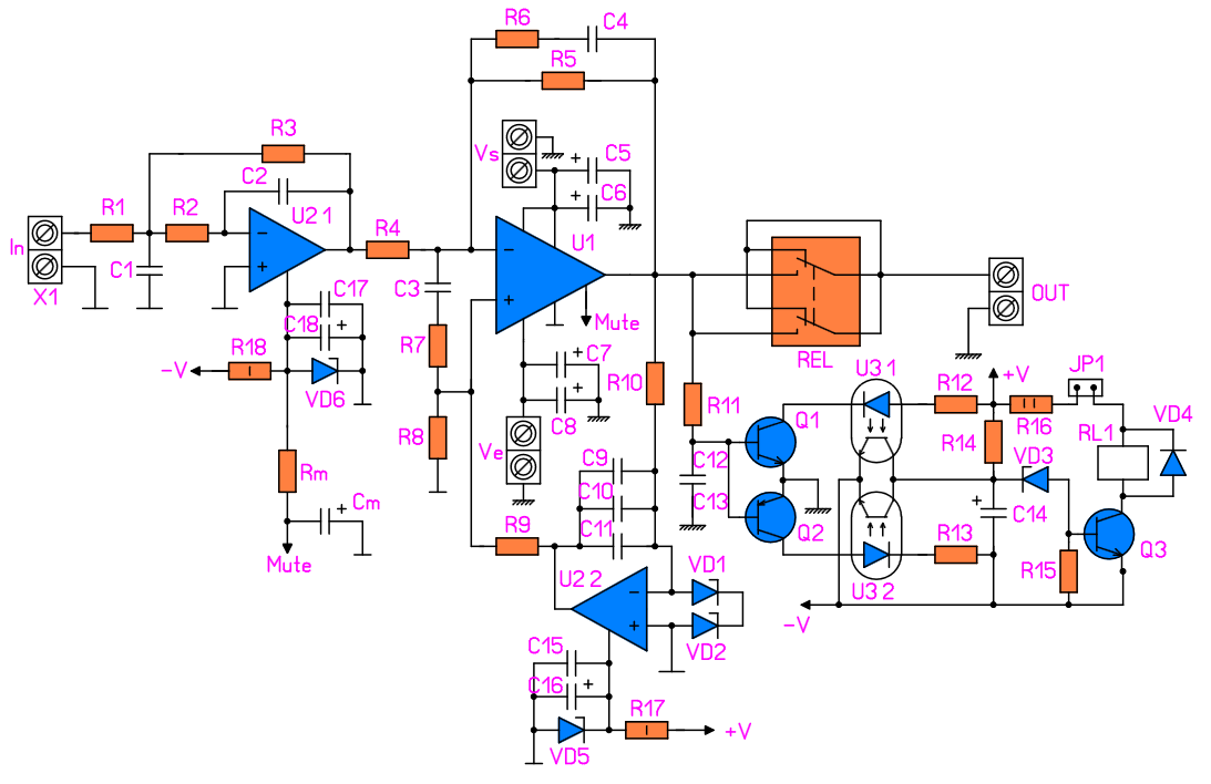

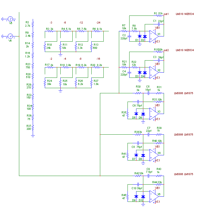

    Решил создать ветку посвященную данной схеме для удобства, чтобы не искать отдельные сообщения по разным веткам. Вот собственно схема. и файл cir. И пояснения от автора:
    верхние две- это входной ФНЧ в 2х версиях. 3 нижних- это разные вариации оконечника. входные делители опять же в 3х вариантах Отрабатывалось несколько вариантов для разных задач. Комбинации регулятор-ФНЧ-оконечник можно выбрать на свой вкус.
    параметры ФНЧ- у одного Ку5, у другого Ку2, далее- версии оконечников не взводятся, различие в номиналах- были собраны вначале по одной схеме, потом 22пФ кондёры закончились, пришлось менять цепочки коррекции, на слух разницы нет, в одном случае было нужно входное сопротивление 10кОм, так появился 3 вариант оконечника. А вот тип входного конденсатора на слух ОЧЕНЬ слышен...
    От себя хочу задать несколько вопросов:
    1. можно ли вместо кондера на входе прикрутить интегратор на opa132? Правильно ли я расчитал номиналы резисторов?
    2. Принципиально ли использование инвертирующего ФНЧ? Можно ли сделать вариант II? (просто имеется качественный кондер на 1000 пик, хочется его туда пристроить)
    3. Есть 2 шт. LM318. Будут ли они лучше во входном фильтре, чем opa132?
    Или ставить сдвоенную 2132 на все нужды и не париться
    4. Если сигнал ООС снимать после контактов реле защиты, то как быть с задержкой при включении, ведь цепь ООС будет на некоторое время разомкнута?
    Заранее благодарю за помощь

    flipper
    По умолчанию Re: Усилитель на LM3886\LM1875 по схеме dekko
    1 - Почему нет;
    2 - Можно, но с ним лучше звучит, о чем автор упоминал много раз. Качесто кондера входного RC не имеет ни малейшего значения, лишь бы не шумел;
    4 - Придется делить ООС по переменке и постоянке, например, снимать сигнал на серво до контактов, а саму оос - после, и замыкать вход усила когда контакты разомкнуты.

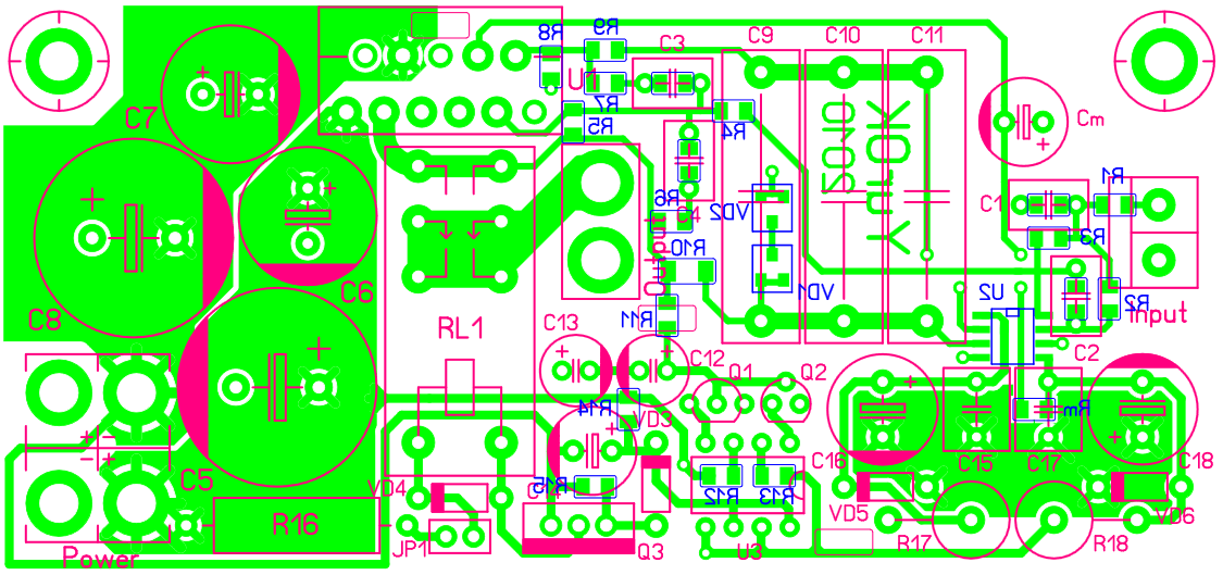

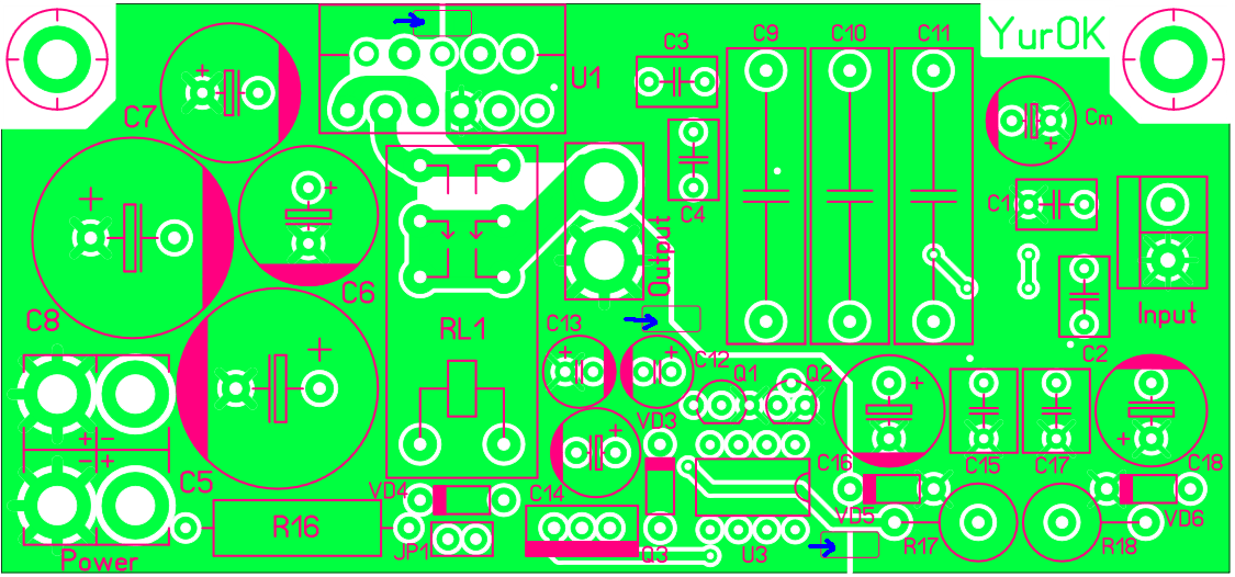

    Неспеша нарисовал плату Покритикуйте Размеры - 110х51. На плате ФНЧ, интегратор, защита от постоянки (из усилителя выходного дня). На верхнем слое 3 синих стрелки. В каком месте соединить полигоны сильноточной и слаботочной земли?
    Соединять лучше там где вывод земли на нагрузку (лучше прямо на него). На мой взгляд, довольно не плохо получилось, для такого размера платы.
    Добавлено через 11 минут
    Я не знаю как планируется, но хочу на всякий случай заметить, что если делать общее питание на 2 или более каналов, то эта разводка плохо подходит.
    Последний раз редактировалось Nick; 02.02.2010 в 07:07. Причина: Добавлено сообщение
    Истина где-то там...
    Планируется как раз двойное моно, 2 раздельных транса
    Спасибо, очень приятно это слышать от Вас
    Получается как раз возле второй стрелки. А чем соединять? Перемычкой, резистором на 2 или 10 ом или SMD индуктивностью?
    Завсегдатай Аватар для Nick
    28.03.2005
    NY, USA
    3,606
    Дорожкой.

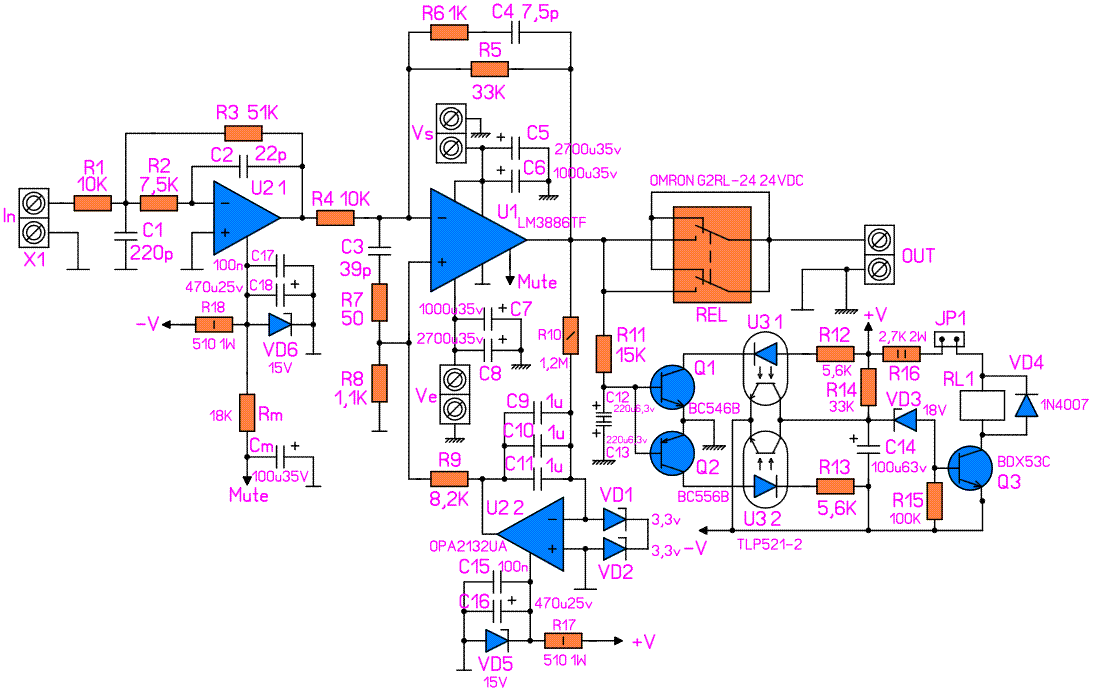

    В старттопике схему исправь - реле на выходе включена таким образом, что разрывает контакт ООС, или это так задумано?
    Аватар для YurOK
    10.05.2008
    г.Курск
    32
    494
    Сначала было так задумано, но потом понял, что это бессмысленно Окончательный вид схемы в #8

    YurOK, а какой опер ставишь?
    flipper
    YurOK, Я бы кондер с + на - добавил, и шунты полипропиленовые - без них будет изрядно тухлее играть на ВЧ.

    dekko,OPA2132UA.
    Почитал я ветку про ZD-50, lm1876, там Nick говорил, что будет достаточно LowESR банок возле ног питания микры. Так вот и проникся этим и поставил - те которые поменьше - это panasonic fm 1000@35, побольше - panasonic fc 2700@35.
    Есть еще rifa phe426 на 100n, если что прям на ноги можно прилепить
    Завсегдатай Аватар для dekko
    05.04.2006
    6,013
    ,OPA2132UA
    я б поставил LME49860 и питание бы ей сделал 2*21V, или LME4562 с питанием 2*16
    28.03.2005
    NY, USA
    3,606
    А я бы поставил AD8066 и сделал бы сильно упрощённый ZD-50. Это не сложнее чем текущая схема, а места так даже меньше будет занимать, так как не надо кондёров в интеграторе.
