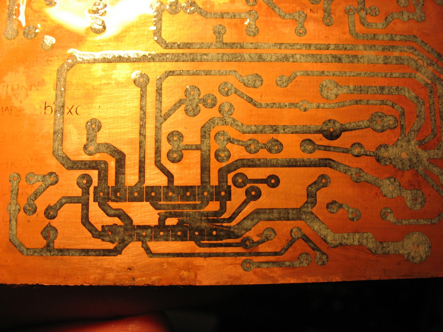

    Помогите, можно ли протирать текстолит не спиртом, а водкой? Спирт закончился. Есть водка в холодильнике.
    Пытаюсь перенести тонер-не переносится, на плате остаётся рисунок дорожек и все. Утюг по максимуму включал, не выходит. Думаю текстолит жирный.
    200Градусов точно хватает или может до 300 нагреть?
    П.С. делал плату для тда2050, все сделал за 7минут- печатал другим принтером. А теперь в раздумьях что не так

    YARiddiK
    Водкой точно не надо. В ней сейчас вся таблица Менделеева есть
    Бери растворитель 646, 647 - пойдет на ура. Или спирт изопропиловый технический.
    Пробовал и тем и тем - нормально получалось.
    А утюгу скорее побольше температуру давай, чтобы после "глажки" - бумага желтеть начинала.

    По умолчанию Re: FAQ: Лазерно-утюжная технология изготовления плат
    Stasila, ладно, завтра растворитель возьму. Жалко водку нельзя, отдали за работу бутылку-не знаю куда деть.
    А тонер может "обратно" на бумагу пересесть? Может я передержал его???
    Блин, так обидно, в первый раз все отлично вышло, а тут стоит новый принтер под боком и надо ещё "хитрый болт" к его скважине найти
    Цитата Сообщение от Stasila Посмотреть сообщение
    YARiddiK
    в общем пока не густо. После ацетона и растворителя остаются какие-то волны.
    Че делать уже фиг знает.
    может паяльником или термофеном переносить, чтоб уж наверняка.
    После хлорного пристало хорошо. ТОлько смазал, не надо было гладить так усердно
    Вторая должна лучше получиться
    ацетон сейчас продают не ахти какой, это даже не ацетон, а бодяга какая-то.
    после него на плате разводы остаются непонятные.
    чистый ацетон продаётся в баллончиках, наз. "очиститель монтажной пены", рекомендую использовать "krass", -у него есть пимпочка для спрея.
    Я знаю, что от норамального ацетона не должно быть разводов, а от моего есть
    такой чесслово только вдыхать, больше ни на чо не годен.
    Пока что буду использовать зубную пасту+слабый раство хлорного железа.
    А ацетон должны продавать безводный, но если и он некачественный, то что тогда?
    П.С. Спирт уже нет возможности достать
    В итоге оттер до блеска пастой зубной колгейт.
    А потом окунул в хлорное, разбавленное водой.
    пристало как надо. Но если только пастой тереть, то тоже пристает, но пробовал только малеьнкие платы.
