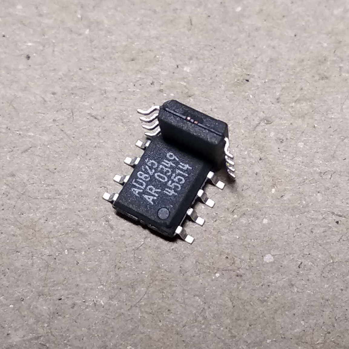

    Добрый день, купил в чид-е несколько ОУ, на вопрос оригинальности менеджер начал мяться, поставщиков не захотел озвучить.
    На лицевой стороне маркировка "лазером", на задней им же знак # и два круглых углубления, в одном написано CHINA07, в другом буква и 2 цифры,(на одном оу просто 3 цифры)
    К магниту липнет, но слабо(свой вес держит).Нажмите на изображение для увеличения.
    И что после этого есть сомнения ... Приду домой гляну у меня по моему 825 в соике лежат где-то

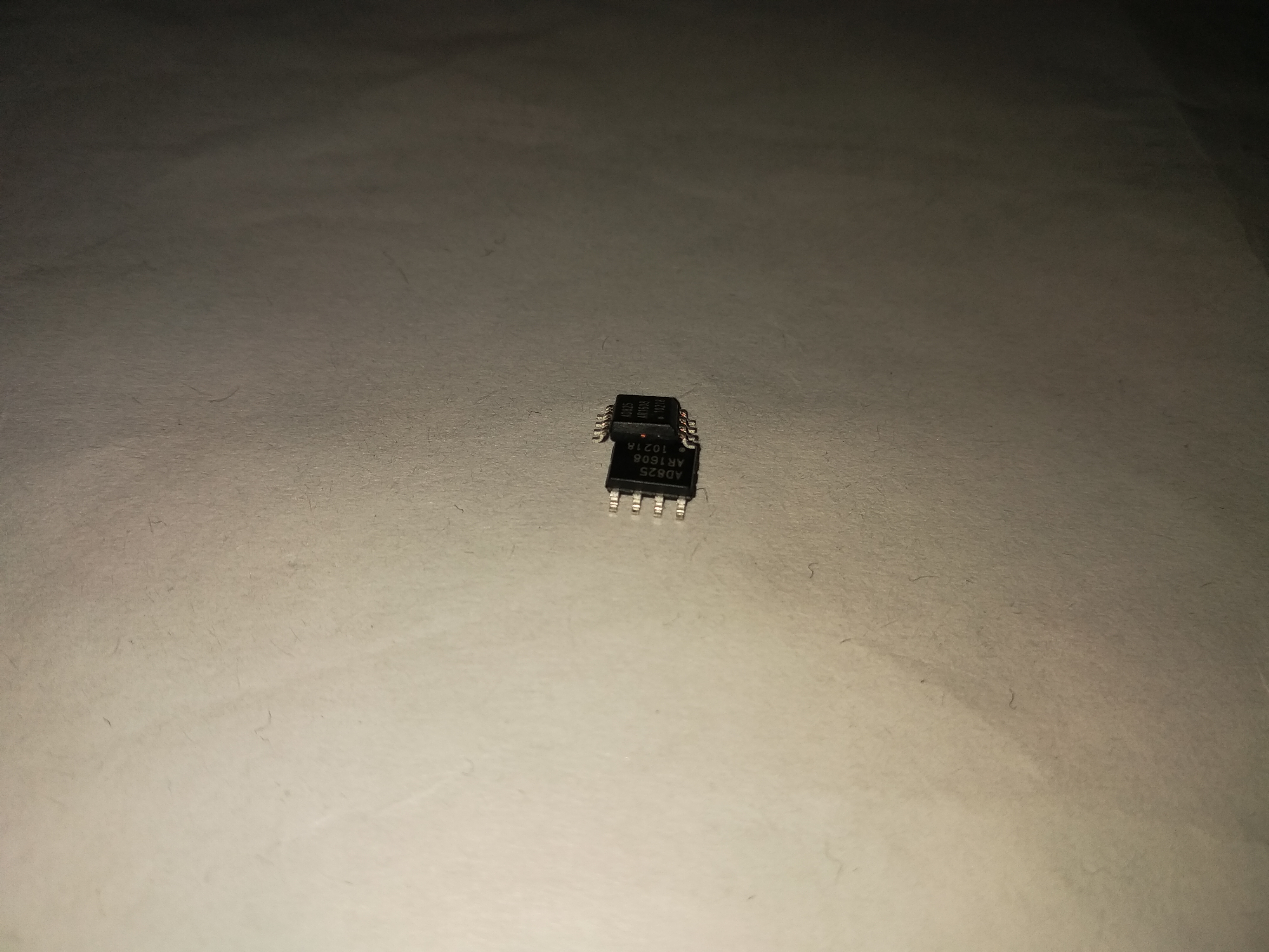

    У всех оригинальных AD825, что я видел, есть две медные точки на торце корпуса. А у ваших?

    825 нету, в соике только AD822, AD817 и AD711 у всех один большой кружок с надписью снизу и две медные точки сбоку, AD7811, AD5542, AD1853 один большой кружок с надписью снизу.
    Судя по всему левые твои AD sorry

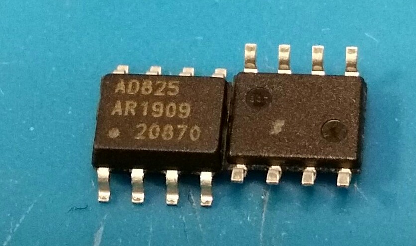

ID:	358438 медная точка есть, только одна, и прямоугольного сечения, а не квадрат. сдавать обратно надо.

    Вот оригинальные и точка одна.На пузе так же два круга и надпись как у вас CHINA07 . У вас скорее всего оригинал. Нажмите на изображение для увеличения.

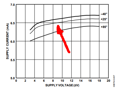

    Гадание по внешнему виду давно уже превратилось в угадайку. Нужны объективные параметры. Измерьте, например, ток покоя, часто он точно идентифицирует подделку. Это можно сделать прямо на столе, без подключения в схему, плюс через миллиамперметр на 7 ногу, минус на 4 ногу.
    Например, у моих выше выложенных AD825, ток покоя при питании 18в (максимум, что дает мой регулируемый блок питания, правильнее было измерять при 30 вольтах) - 6.3 мА
    Это достаточно точно совпадает с описанием в даташите. Очень маловероятно что у подделки будет совпадение.
