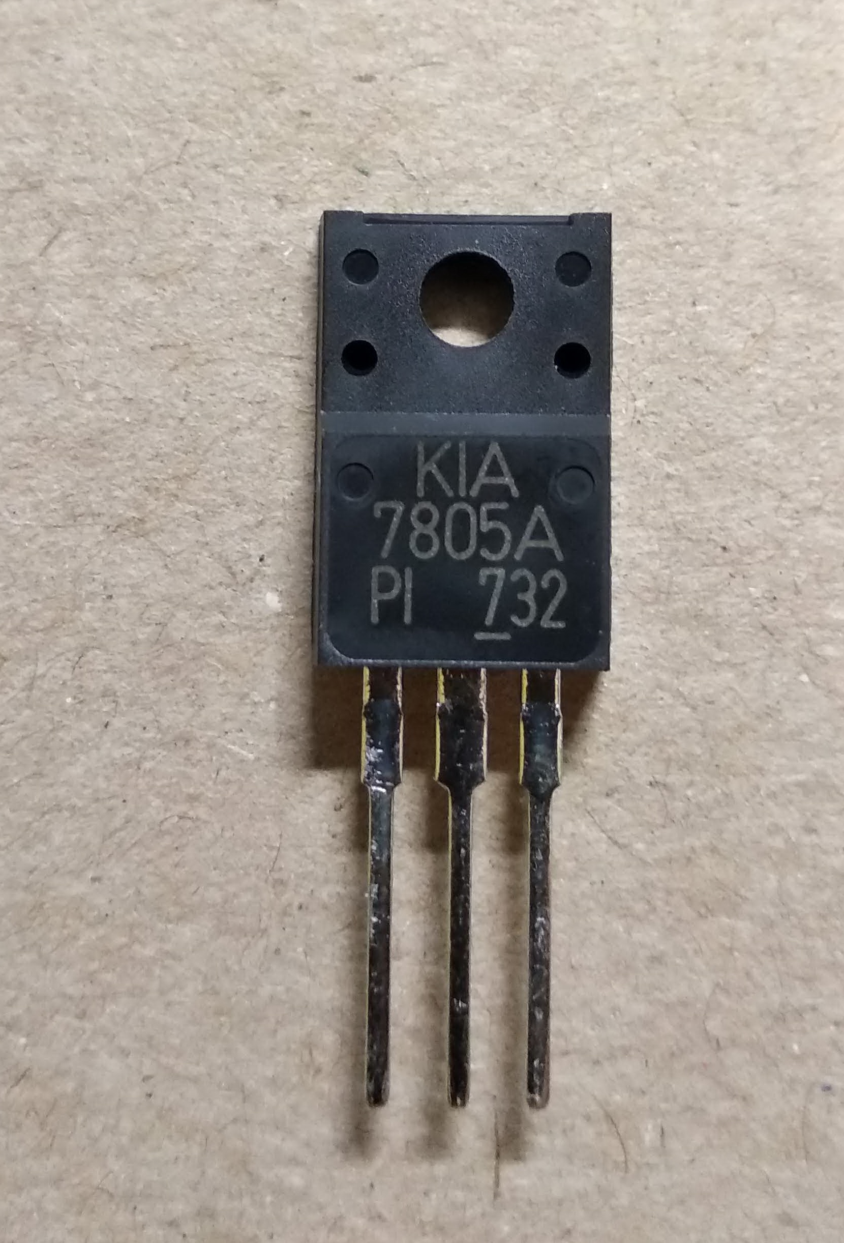

    Вот такие KIA7805API считаю оригинальными.
    Аргументация - рабочий ток в 1А держат без проблем, от кз не сгорают, ток кз 1.5-1.9А, что совпадает с документацией.

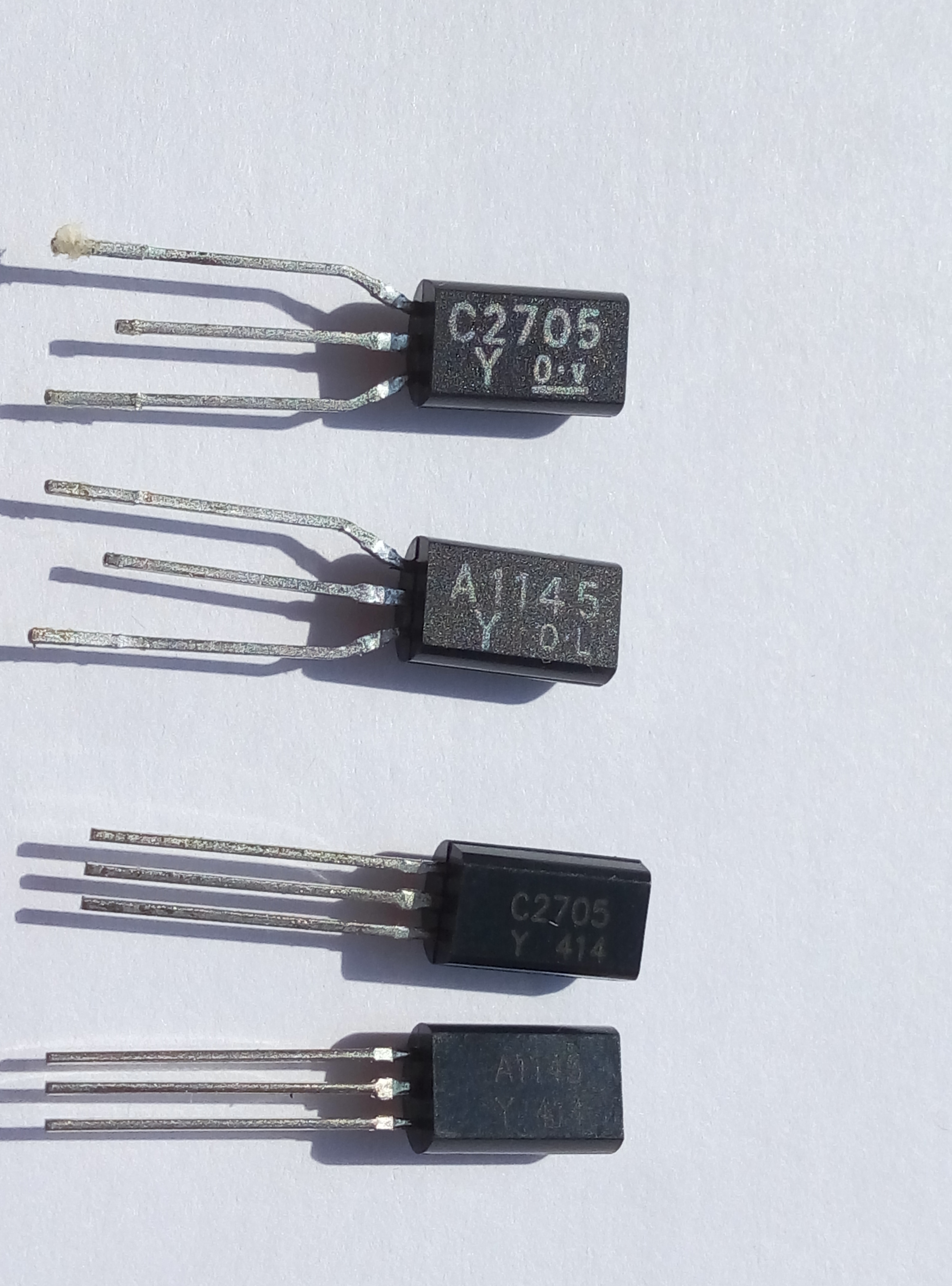

    Цитата Сообщение от shaman2005 Посмотреть сообщение
    Подскажите по транзисторам: с прямыми ногами от проверенного местного поставщика, с кривыми ногами - от рекомендуемого на форуме "aliexpress-поставщика".
    По замерам параметров примерно одинаковы, НО с прямыми ногами магнитятся. С кривыми - не магнитятся, но сам формат ног и маркировки отличается от даташитовского.
    Что из них оригинал?
    Вложение 353846
    А рекомендованный продавец это кто? Можно ссылку?

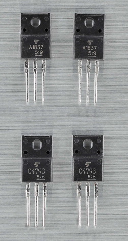

    Кто что думает по поводу этих 2SA1837 2SC4793:
    Фото 1:
    Фото 2:
    А помельче картинка не получилась? )))
    Там, наверху этой страницы, EDDIE целую кучу именно этих транзисторов огромными фотками экспонирует)),
    ну а с месяц назад свои фоткал, сравнивайте!
