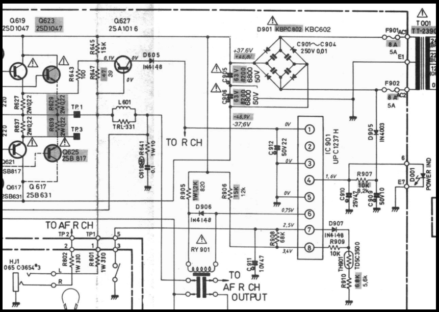

    Чем UPC1237 не угодила? В мануале все подробно описано, подходит для любых напряжений. Защита от постоянки, перегрузки, защита от щелчков при включении/выключении. Абсолютно ВСЕ необходимое.

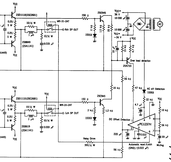

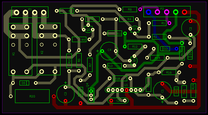

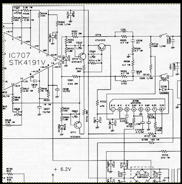

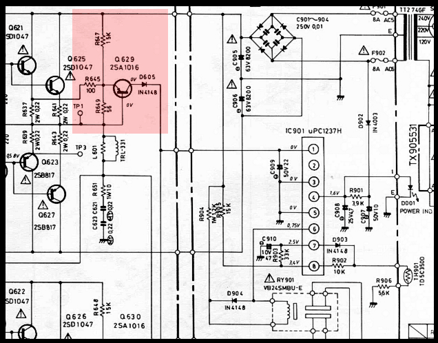

    Это проекты по uPC1237, которые я не закончил.
    Мы должны рассчитывать стоимость товаров.
    Может быть полезно для обсуждения и использования.
    Я прилагаю экземпляр в формате DipTrace и примеры использования .
    Я не продолжать проект дальше.
    Уважением (Google Translate-sorry)
ID:	77362   Нажмите на изображение для увеличения.
ID:	77363   Нажмите на изображение для увеличения.
ID:	77366   Нажмите на изображение для увеличения.
ID:	77368   Нажмите на изображение для увеличения.

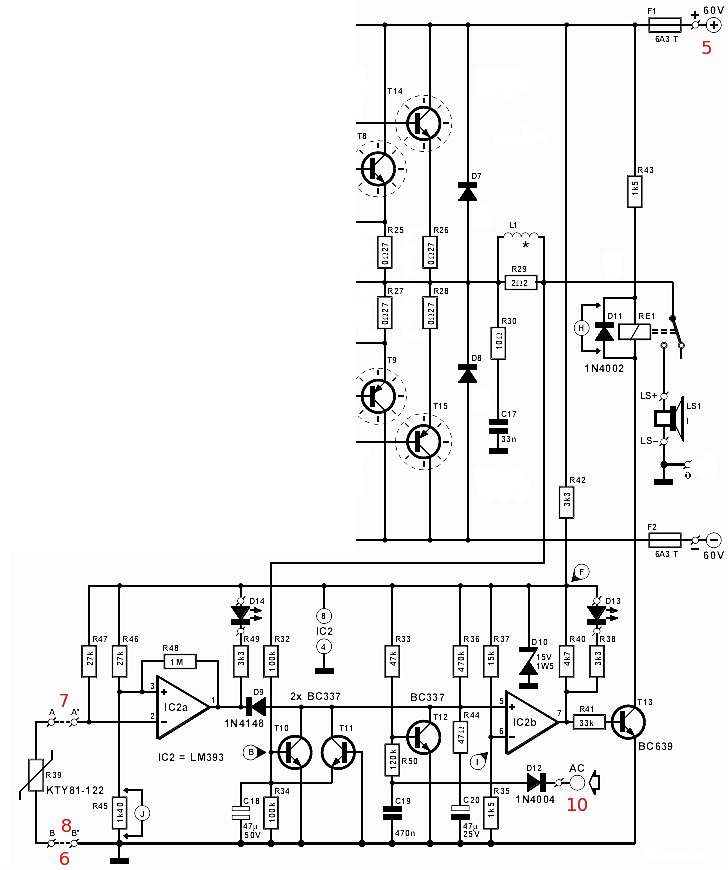

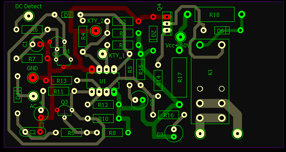

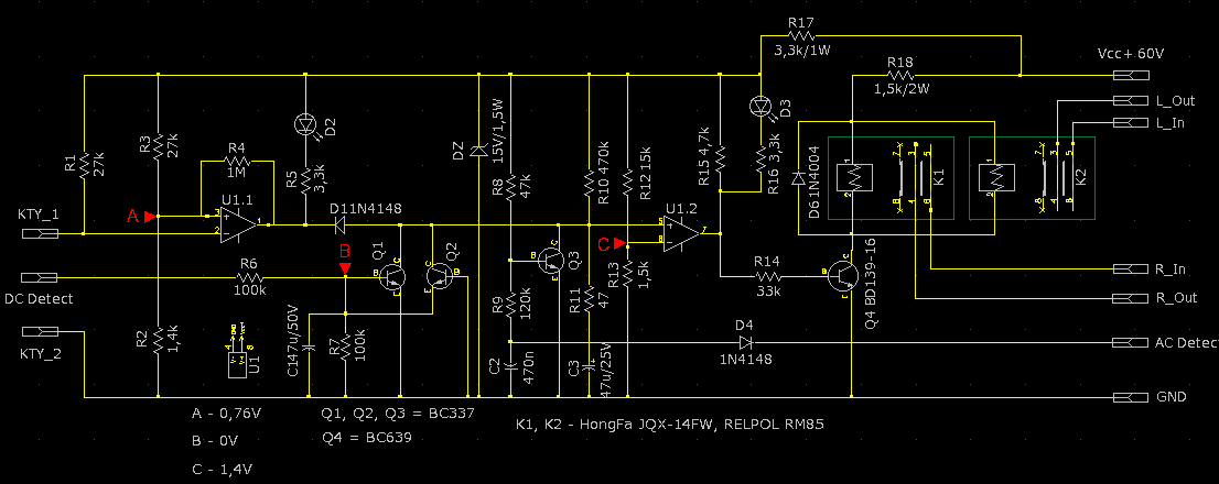

    Защита по LM393. PCB for subwoofer.

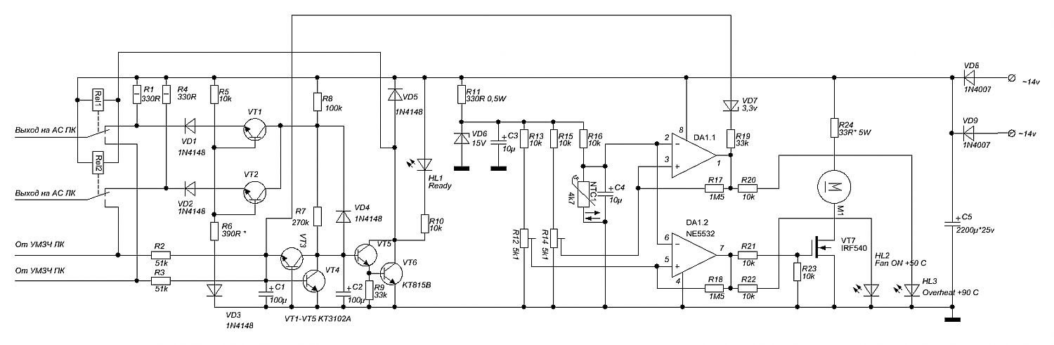

    Всё гораздо проще...
    protection.rar

    waso, я так понял, вентилятор включается на полную при достижении 50 град., а при 90 АС отключаются?
    Есть необходимость в трёхуровневом или плавном управлении врашением вентилятора в зависимости от температуры радиаторов.

    Sid_VA, Трёхуровневое управление можно получить, если полевик, включающий вентилятор, зашунтировать резистором ом на 100-120, чтобы крутило потихоньку. Потом-при нагреве до 50 - обороты увеличатся. Куда поставить второй полевик и как подобрать резисторы для трёх ступеней обдува, думаю, догадаетесь-это несложно. Можно поставить еще один компаратор, чтобы было 3 ступени обдува, а при дальнейшем нагреве - отключение АС. Плавное управление же не очень выгодно, потому как растёт мощность, выделяемая на полевике и вентилятор может не запуститься на малых оборотах из-за засора.

    Вентиляторы рекомендуется применять SUNON. по даташиту 12 вольтовые работают в диапазоне 4,5-13,8В, в реале - запускаются уже от 3В. Мне защита WASO очень понравилась. в ней я делаю 2-х ступенчатое управление - до 50гр. кулер крутится на пониженных оборотах, а после 50 - на полных.
