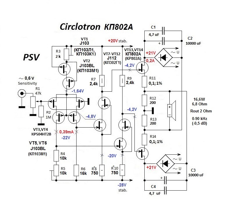

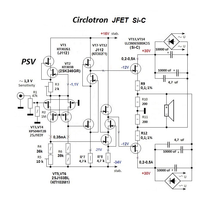

    С появлением мощных нормально открытых карбидкремниевых JFET-транзисторов UnitedSiC с их просто чудовищно замечательными параметрами проявился и интерес к их аудиоиспользованию.
    _https://unitedsic.com/datasheets/DS_UJ3N065025K3S.pdf
    Притом можно собрать усилители по схеме УПТ исключительно на JFET. Без единого реактивного элемента в схеме (кроме БП).
    Представленные схемы рабочие, почти прошли стадию макетирования и отладки, остались мелочи, вроде утряски рисунка печатных плат.

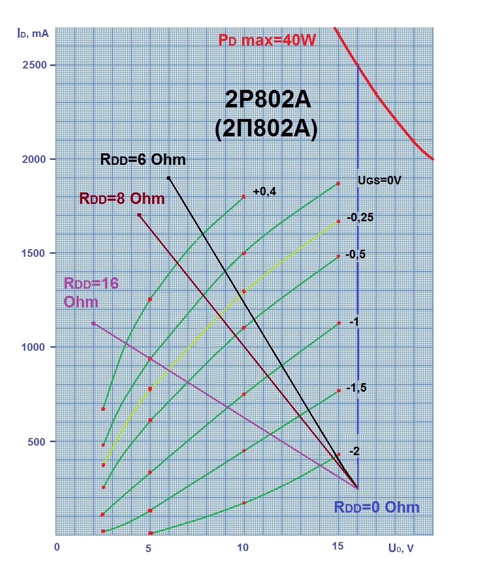

    Схема на SIT-JFET КП802 интересна тем, что используется участок ВАХ, аналогичный ультралинейному включению вакуумных пентодов (участок перехода триодных характеристик в пентодные).
    При относительно небольших питающих напряжениях при одном КП802А в плече ВК получена мощность на выходе 24 Вт, притом с хорошим запасом по предельным режимам. Что характерно, Rout вполне себе "ламповое" и "триодное".
    Из отечественных приборов подходят реликтовые СИТы КП801, КП802, КП926 и просто хорошие обычные JFET КП903, отобранные по начальному току и крутизне.
    На выходе можно применить и МОСФЕТы. Пример во вложении.
    В разных исполнениях достигнута мощность на выходе 200 Вт, полоса большого сигнала за 400 кГц.
    При 1 Вт на выходе отмечается наличие только второй и третей гармоники, вторая доминирующая. Это результат нескольких независимых измерений различных вариантов, том числе самого первого, реализованного с КП903В на выходе и выходной мощностью 1,75 Вт.
    Тема по результатам коллективной работы.

Название:	2П802А_N1_ ВАХ_RDD.jpg
ID:	371193   Нажмите на изображение для увеличения.
    Лучше UJ3N065080

    36,777
    По умолчанию Re: Цирклотроны-УПТ полностью на JFET, в том числе и на SIT-JFET.
    "Моща" что с UJ3N065080 что с UJ3N065025, интересующем нас диапазоне мощностей будет совершенно одинаковой, но у первого гораздо ниже входная емкость.
    Плюс, что тоже немаловажно, он вдвое дешеле.
    (Hint - параметр Rdson в таких схемах не ни что не влияет и не учитывется, ибо он не работает).
    Правда, если и обычные мосфеты в этих схемах нормально работают, то к чему тут 650-вольтовые джифеты и тем более, давно забытые всеми СИТы?

    Цитата Сообщение от Svjatoslav_ Посмотреть сообщение
    Неприкасаемая аксиома, что прибор в виде управляемого сопротивления (а не генератора тока) для звука лучше.
    Чушь. Во-первых - не лучше, во-вторых - СИТ и триод не явл. управляемым сопротивлением
    Но это для для искушённых слушателей, которые не рынок для производителей полупроводников. Увы.
    Это для лохов, которых разводят "златоухие" манагеры
    По схемам в топе: отсутствуют средства балансировки нуля и ОООС по постоянке
    Резиком в нагрузке плеча (как на схеме сейчас) балансировать нельзя - т.к. меняется усиление по переменке
    Как задается ток покоя выходников?
    По совершенно иному уровню напряжения смещения джфеты могут иметь решающее преимущество перед мосфетами, в некоторых случаях.
    Упрощается схема смещения, да. Но взамен на непредсказуемое Uпорог для j-фетов. Так что в верхнем этаже каскода надо тоже сборки применять
    Можно, потому что каскады в цирклотроне охвачены 100% ООС и кривизна ВАХ роли не играет

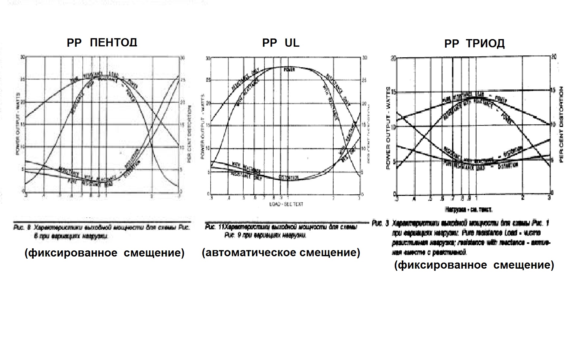

    На результат работают не только транзисторы выходного каскада.
    На "буржуйсом" форуме отметили редкостную "спектральную чистоту" схемы цирклотрона в вариантах ВК на MOSFET и нормально открытых JFET.
    На слух - вопрос сложнее, так как связан с акустикой и её взаимодействием с усилителем.
    В этом плане гораздо более универсальны СИТы, с рабочей нагрузочной линией пересекающей ВАХ под прямым углом
    на участке перехода триодных ВАХ в пентодные. Этот участок аналогичен ультралинейному включению ламповых
    пентодов, но в отличие от них СИТы обеспечивают достаточно низкое выходное сопротивление.
    Так же как и в случае "ульталинейных пентодов" СИТы на этом участке ВАХ лучше взаимодействуют
    с комплексным сопротивленим нагрузки по сравнению с приборами с пентодными ВАХ и лучше, чем с триодными.

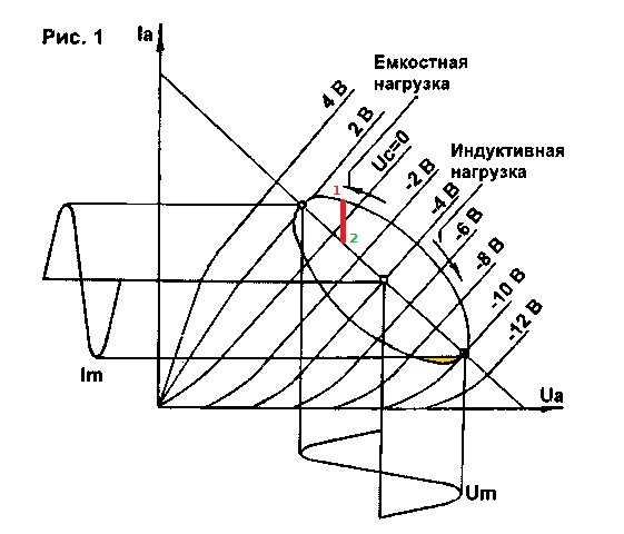

    Норман Кроухорст об этом подробно расписал в статье, диаграммы с неё во вложении.
    В первом приближении пентодная ВАХ "требует" вертикальной линии нагрузки, триодная - горизонтальной.
    Что неудобно и с точки зрения коэффициента использования усилительных приборов, и с точки зрения согласования с комплексной нагрузкой.
    "Ультралинейная" ВАХ находится как раз посередине, это очевидный оптимум.
    Кстати, Нельсон Пасс в своей статье приводит ВАХ SIT именно на этом участке его характеристики,
    перехода ВАХ с триодные в пентодные. Мало того, его СИТы "переодевают" ВАХ задолго до нулевого смещения на затворе, примерно на -4В.
    Т.е. весь рабочий участок ВАХ находится под управлением напряжением, без захода в токи затвора.
    В качестиве иллюстрации во вложении график работы 6П1П в пентодном режиме, при разном сопротивлении нагрузки.
    Спектр гармоник прилагается, и весьма красноречив.
    Во вложении и график работы вакуумного триода на комплексную нагрузку, на участке перехода ВАХ, с заходом в токи сетки.
    Вобщем, надо смотреть Z акустики. Если девиация комплексного сопротивления небольшая, то с равным успехом можно использовать
    на выходе любые приборы с квадратичной или квадратично-ленейной характеристикой.
    MOSFET с большой крутизной обеспечат Rout величиной в десятые доли Ом, если это будет необходимо.
    Для высококачественных ШП головок без дополнительной "обвязки" и акустики с сильной девиацией Z,
    вероятно, "универсальность" SIT будет лучшим вариантом.
