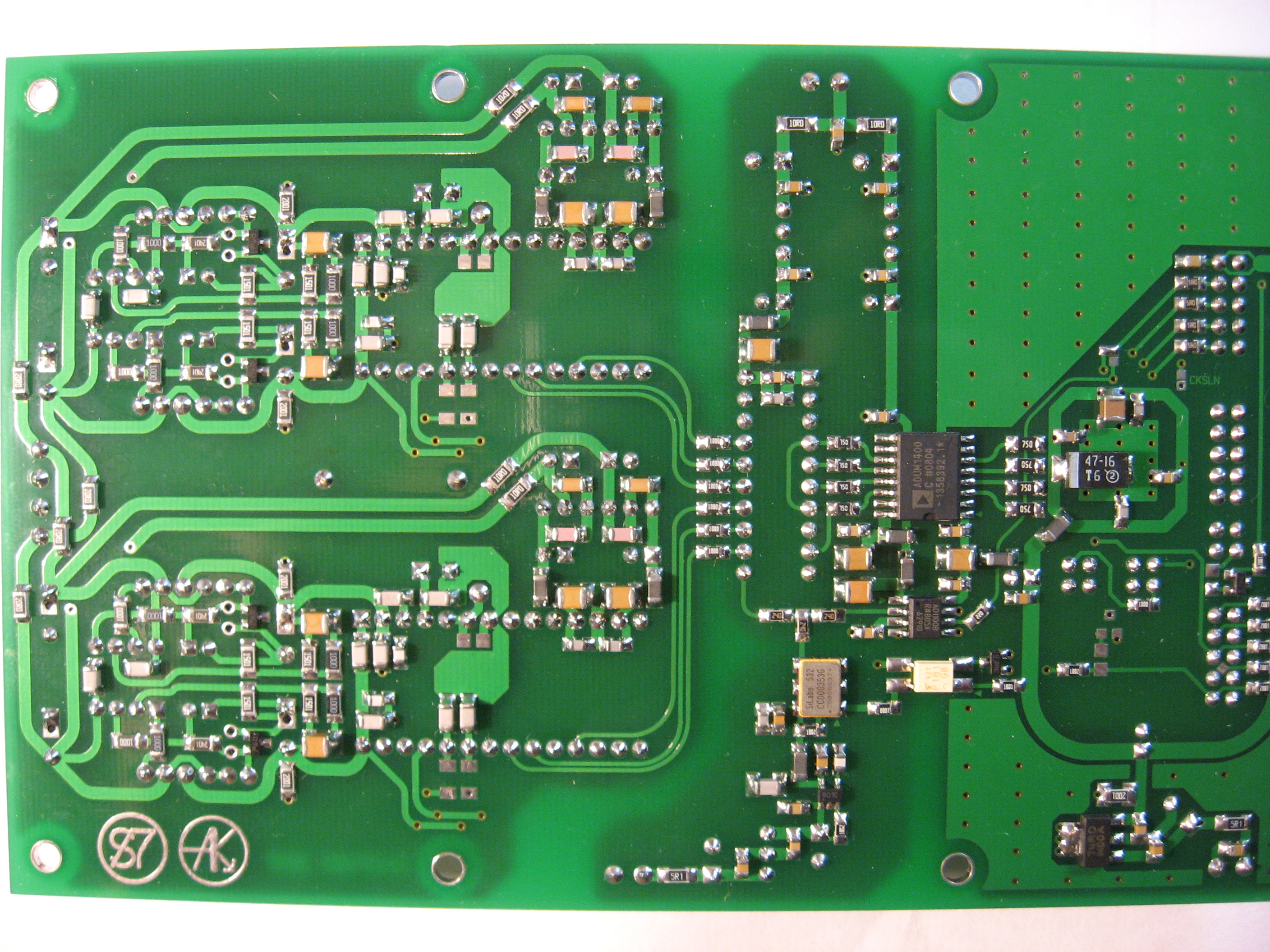

    По умолчанию Re: Простой ЦАП на PCM63(PCM58) для I2SoverUSB
    А также, оно же там стоит на отдельной платке, подключенной через разъемчек? А так нельзя. Надо вот как:
    На фото в шапке его нету. Смотри фото ниже
Название:	Фото платы 4.jpg
  10. #689
    13.08.2006
    Омск
    6,632
    Ну, по расположению вроде ок, но все равно в упор не понимаю, зачем экономить на хорошем генераторе?
    Это же мелочь по сравнению с общими расходами на цап, зато посредственный генератор сразу подрывает всё на корню.

  11. #690
    Завсегдатай Аватар для Максим
    24.03.2004
    город у моря
    2,340
    532 - очень хороший генератор, посмотри уже даташит, лучше подавляющего большинства "нормальных кварцевых генераторов".
