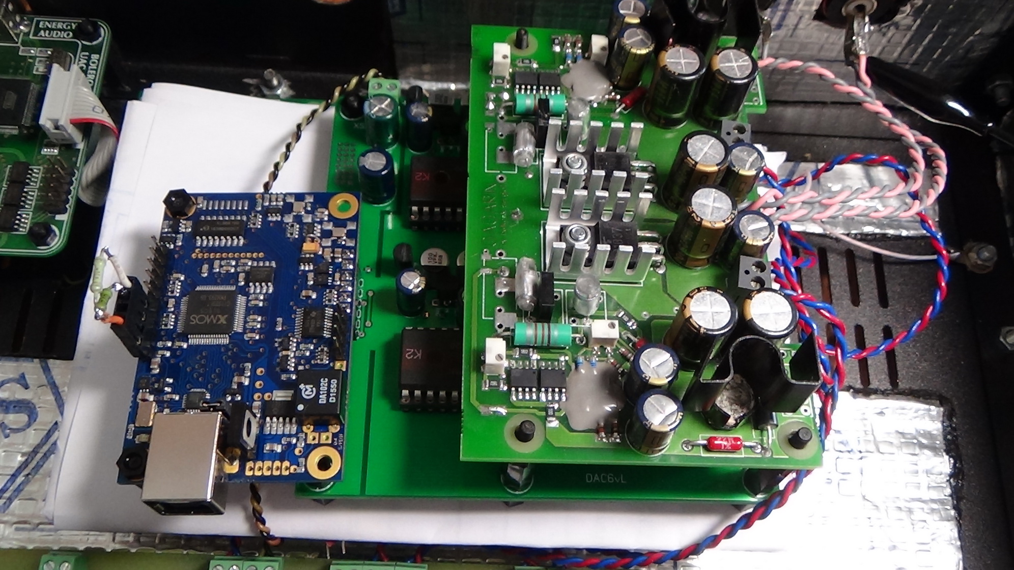

    Задумал построить цап с софтверным апсемплингом для болгарского USB-транспорта на хмос. Благо этот транспорт может "рулить" напрямую старыми мультибитами. Целью ставилось выяснить насколько хуже (и хуже ли вообще) работа софтового ресемплера по сравнению с "железным" ЦФ. Решил не изобретать велосипед, поэтому за основу была взята хорошо известная и проверенная временем конструкция от Сергиот. В первую очередь это было сделано для совместимости со стандартными выхлопами для DAC6. Была удалена вся цифровая часть, остался "огрызок" с PCM63 и питанием к ним. И вот что из этого вышло.
    Плата транспорта вставляется непосредственно в плату цапа. Для чего 6 штырьков разъема транспорта были перепаяны на нижнюю сторону платы. Единственное, что с самого начала не продумал, это не совместил крепежные отверстия обеих плат, выровнял только проекции края плат. Посчитал что плата транспорта будет крепиться своими стойками к корпусу. Возможно в следующей версии плат переделаю, если такая необходимость возникнет.

    Вот это и радует. Я вчера тоже провел сравнительное прослушивание. И у меня такие же впечатления, больше того скажу, двое других слушателей бывших со мной на прослушивании отметили что этот вариант звучит даже в чем-то и получше нежели 5842. Усилитель использовался мой по мотивам Профетмастера, акустика Sonus Faber Cremona. Даже записал на камеру пару отрывков композиций, выложу потом на ютубе.
    Плату вместе с выхлопом положил прямо на DAC6v3, питание от него же. Гагарин у меня на цанговых разъемах - переставляется быстро.
