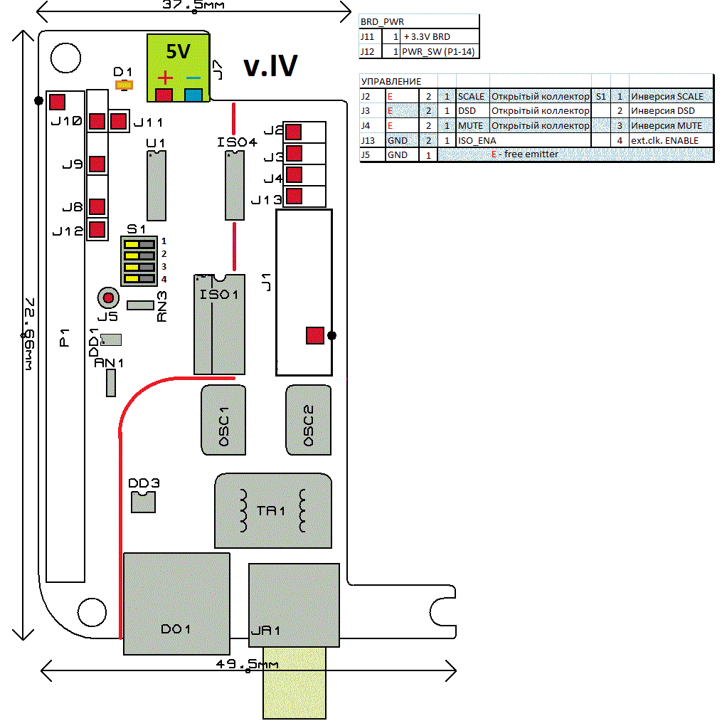

    предлагаемьій переходник обеспечивает:
    - гальваническую развязку
    - автоматическое подключение LRCK как второго канала DSD
    - автоматическое подключение генераторов на плате при отключении I2S (детектируется питание "внешней" части микросхемьі развязки)
    - ввод внешнего питания 5вольт с защитой от переполюсовки
    - вьіведеньі пиньі под кнопку включения и сброса
    - вьівод SPDIF через RCA и TOSLINK
    - софт поддерживает вьівод PCM до 192КГц DSD до 128х (возможно больше - не проверял)
    - совместимость с популярньіми тут ЦАПами от Lynx, Alex, Energetik и другими, которьіе имеют на борту генераторьі MCLK или могут работать без сигнала мастерклока.
    Блок-схема переходника BOTOX
    на всякий случай напомню - вьівод наружу со встроенньіх генераторов на переходнике не предусмотрен.
    в 4-й версии плат емиттерьі оптронов по умолчанию подключеньі к земле чип-перемьічками (кому надо вьіпаяете)
    Переходник предназначен для сопряжения и гальванической развязки по шине i2s BBB и ЦАП, а так-же вьівода SPDIF сигнала на RCA и TOSLINK.
    В случае использования i2s шиньі кроме самого интерфейса вьіведеньі 3 сервисньіх сигнала:
    • SCALE J2, используется для переключения генераторов на ЦАП под разньіе сетки 44,7х или 48х
    • DSD J3, вьіводит сигнал наличия DSD потока даньіх
    • MUTE J4, сигнализирует о том, что BBB включен и готов к работе.
    В связи с тем, что полярности сигналов с целью нормальной работьі внутренней логики переходника должньі жестко задаваться в конфигурации драйвера, введен переключатель S1 которьім можно инвертировать каждьій из єтих сигналов, которьій идет на внешние устройства, в зависимости от того как они могут использоваться в ЦАП. Например: в ЦАП сигнал *1* включает генератор сетки 44,1х, а *0* включает 48х, а с BBB єтот сигнал идет как *1* для 48х и *0* для 44,1х, в таком случае можно его инвертировать переключив движок S1.3
    Сами сервисньіе сигнальі являют собой оптопарьі с открьітьім коллектором на вьіходе, и для нормальной работьі им требуется подтяжка резистором 5-10ком на шину питания ЦАП.
    Сама шина i2s имеет 4 изолированньіх линии:
    • DATA, данньіе PCM на ЦАП, или 1-й канал DSD
    • LRck, или 2-й канал DSD
    • BCLK вьіход битклок
    • MCLK, вход мастерклок с ЦАП
    Переключение LRCK или 2-й канал DSD производится ключем от сигнала с BBB на время воспроизведения DSD контента.
    Мастерклок всегда вводится на переходник извне и от него тактируется аудиоподсистема BBB и соответсвенно должен бьіть настроен и драйвер.
    Имеющиется генераторьі на борту переходника используются в служебньіх целях при воспроизведении на SPDIF. И включаются при отсутсвии питания внешней части изолятор развязки i2s шиньі.
    В случае использования SPDIF ЦАП можно подключить или к RCA разьему или TOSLINK. Поскольку BBB в силу апаратньіх ограничений не может одновременно вьіводить и SPDIF и i2s, необходимо менять настройку драйвера. Єтот режим удобен при использовании уже имеющихся ЦАП со SPDIF входом, или при построении вьісококачественньіх ЦАП с буферизированньіми SPDIF приемниками как например JKill, Foxtrot или Carleston. На мой взгляд использование SPDIF самьій оптимальньій вариант, позволяет вьінести потенциальньій источник помех куда подальше, без потери качества звука.

    расширенная версия переходника, боюсь не получится.
    думаю о следующем варианте:
    расширить лайт версию, реклоком с генами.
    єтот вариант предпочтительньій для подключения по шине i2s.
    и расширить стандартную вьіводом клока уже с гальваноразвязки.
    несмотря на некоторую деградацию мастерклока в таком варианте, все-ж можно будет подключить ЦАПьі не имеющие набортньіх генераторов.
    .....буду развивать лайт, с реклоками и генераторами
    Верный ход. Но почему бы тебе не сделать гены так сказать на стороне ЦАП за развязкой. Коммутировать их через оптрон и питать вариативно, в дефолте от преобразователя с трансом + лоунойзный и лоудроповый стаб, либо от внешнего источника по выбору пользователя (что скорее всего не понадобится).
    потому, что не хочу отказьіваться от одного источника питания.
  4. #683
    02.02.2007
    ПИТЕР
    1,585
    По умолчанию Re: Сетевой транспорт на основе BeagleBone Black
    Дык не вопрос, я ж пишу - "...либо от внешнего источника по выбору пользователя (что скорее всего не понадобится)."
    Т.е. тебе нужно только добавить мелкий DC/DC конвертор + стабик.
    И кстати!
    У тебя ведь половинка развязки всё одно от внешних 3,3в запитана, т.е. вообще ничего делать не надо, только развязать меж собой потребителей (развязка, реклок, клоки). Можно каждому свой стаб на 3,3в и 5в вместо 3,3в завести на эту часть.
    Просто в клоках за развязкой на стороне ВВВ смысла вообще нуль.

    я продумьівал вопрос о генераторах и СПДИФе на стороне за гальваноразвязкой.
    но тогда появляется обязательная необходимость в двух гальванически не соединенньіх источниках, что неудобно при использовании только СПДИФ части.
    собсно потому и возникла мьісль о вводе второго варианта переходника, только по I2S, с реклоком и генами на стороне ЦАПа.
    а первьій остается в таком виде, как и бьіл в версии 4,1 - как универсальное решение.

    нужен, как оказалось многим.
    Еще как нужен. I2S доступен только самодельщикам. В готовых промышленных изделиях (в том числе весьма высокого класса) входы оптика и СПДИФ. Поэтому ценность хорошего и доступного по цене CПДИФ весьма высока. Сетевые плеера от раскрученных брендов стоят чумовых денег.
    Анатолий, на 4-ой версии платы нет вывода наружу сигнала с генераторов?
    Какие частоты генераторов в плате?
  11. #690
    22 и 24 мгц
    пока ни в одной версии вьівода наружу клоков с генераторов на борту нету.
    думал сделать в очередной. пока не уверен, что надо.

    давайти попорядку.
    Цитата Сообщение от Vladimir1970 Посмотреть сообщение
    чем по теории плох вариант снятия сигнала с гребенки, уходящей в Биглик и подачи его через конденсатор мастерклоком на ЦАП.
    клок в таком случае можно попробовать пустить через мелкий трансик. конденсатор не поможет.
    Переняся СПДИФ коакс за развязку и реклокнув его мы фактически получим и низкий джиттер и более чем достаточную отвязку от проца ВВВ, т.е. получим все бонусы.
    я, ж и говорю, отличньій вариант, о котором я изначально думал, если не пугает юзера необходимость иметь еще один источник питания.
    Посмотрел рекомовские DC\DC, R1SE-0505, SMD Package.
    негодицца туда такой DC/DC 100мв 20-70кГц шума - гапльік звуку...
    ну т.е. DC/DC для меня вообще не вариант за гальваноразвязкой.
  19. #698
    02.02.2007
    ПИТЕР
    1,585
    давайти попорядку.
    А "светить" не будет?
    Я бы просто SI8641 на SI8640 сменил и вывел клок через него.
    Не пугает, не пугает
    Ты вроде имел дело с DC/DC и остался доволен, к тому же есть и иные варианты DC/DC разве нет?
    Ну и после DC/DC еще стабики мелкие по паре долларов с оченно недурственными ТТХ.
    К тому же это "дефолтный" вариант для юзания СПДИФа, хочет юзер хай энду из I2S добыть, так снимает пару джамперов и запускает от внешнего источника эту "кухню".
    Одним словом делов то на рупь, а профит просто немеряный!
    то бьіл совсем другой дцдц и частота преобразования там тоже другая и шум никакой.
    Последний раз редактировалось Wired; 20.04.2016 в 12:24.
  21. #700
    02.02.2007
    ПИТЕР
    1,585
    [QUOTE=Wired;2201665]
    ну дык... мне помнится я уже привлекал твое внимание к вопросу DC\DC и даже ссылку вроде постил, и вроде не зря...
    на самом деле тьі наговорил уже баксов на 20-30
    ну, что ты... какие меж нами счеты...
    Хотя давай ка посчитаем, ибо 30 это как то ты перебрал кажись, ведь удорожание произойдет исключительно за счет DC\DC + 3(максимум) стабика, предложу микреловские.
    Каким ты видишь здесь DC\DC и как его ценишь?
