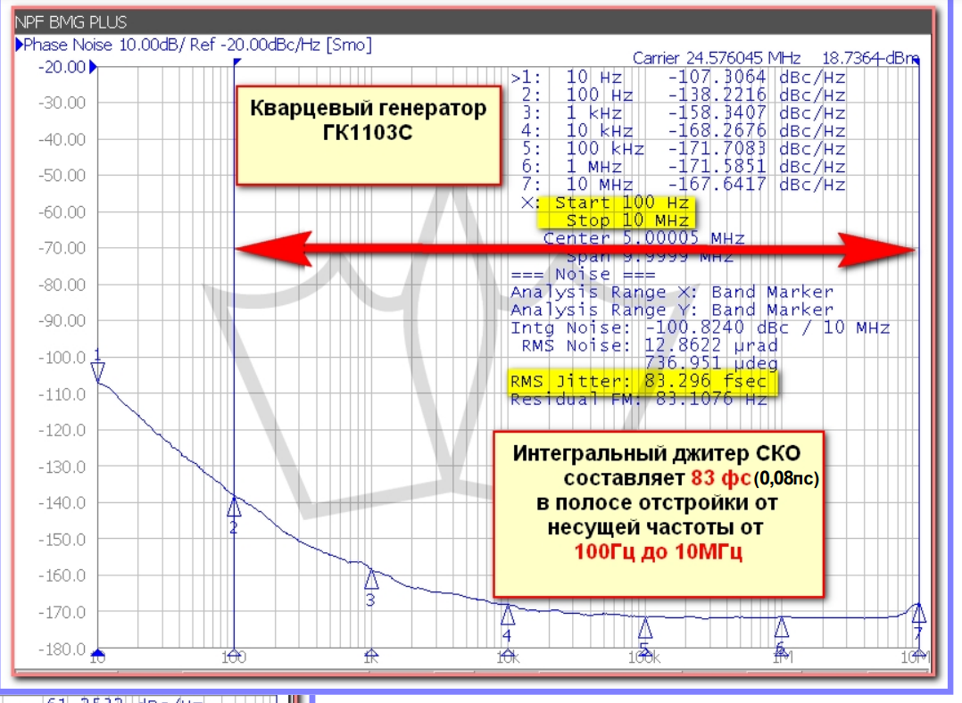

    какой генератор?
    Например такой как на картинке с джиттером 0.08пс.

    Ты про какой генератор? Сама плата FIFO генерирует мастерклок. Колки под 2 сетки стоят на самой плате FIFO рядом с FPGA.
    При чем здесь FPGA?
    Джиттер важен только для процесса преобразования из цифры в аналог. Т.е. минимальный джиттер должен быть на пине мастерклока микросхемы ЦАП (или ворд/бит-клока, если ЦАП параллельный).
    А для этого тактовый генератор должен быть размещен на плате ЦАП, максимально близко к микросхеме преобразователя. Не на плате транспорта, не на плате FIFO, не на какой другой плате, а именно на плате ЦАП.
    Так что этот модуль со своей задачей справляется на ура.
    Задача FIFO модуля - это не снижение джиттера (это упрощенное сленговое обоснование), а синхронизация потока данных с тактовыми генераторами ЦАП.
    А какой при этом будет джиттер - зависит от джиттера тактового клока ЦАП.
    Цитата Сообщение от 2Ears Посмотреть сообщение
    На соседнем форуме вовсю пиарят внешние генераторы за много денег
    В электронике аудио-девайсы уже давно никаких супер-технологий не требуют. Поэтому все что "за много денег" - это тупо про маркетинг и торговлю, практический смысл там искать не надо.
    Ультранизкий фемтоклоковый джиттер вообще не имеет смысла (даже на плате ЦАП), т.к. ограничивать будет уже джиттер самого ЦАП. Т.е. что 2пс, что 0,02пс - практической разницы нету.
    Но за много-много денег специально для вас могут сделать генератор и с 2фс джиттером, с которым ваш ЦАП "звучит без вариантов".
