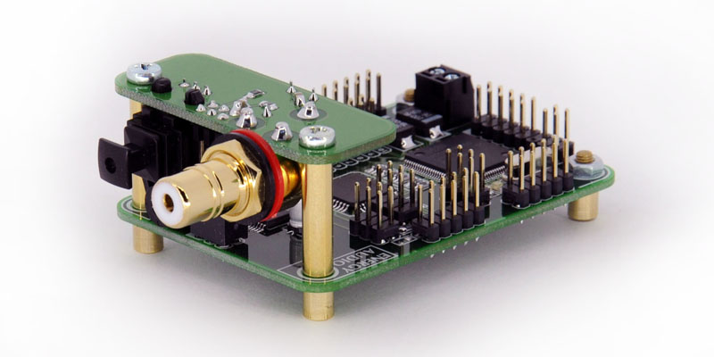

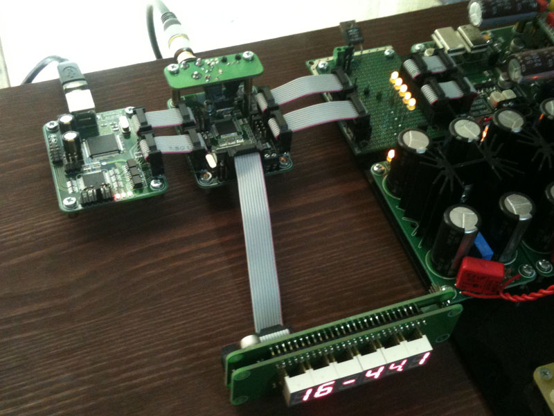

    Foxtrot представляет собой модуль, который принимает цифровые аудиоданные (только формат PCM) по SPDIF (оптика и коаксиал) или I2S интерфейсам, записывает их в буфер FIFO (первый пришёл — первый вышел) и выдаёт данные из него на ЦАП по I2S с тактированием от мастерклока этого ЦАПа. Одновременно в режиме реального времени поток анализируется и на основе данных (частота, битность) выдаются сигналы управления цифровым фильтром ЦАПа, переключения мастерклоков, а также сигналы для модуля индикации. Мастерклоки возможны со следующей парной кратностью 256Fs / 384Fs / 512Fs / 768Fs. К модулю возможно подключение асинхронных USB интерфейсов Flamenco (все ревизии), Bolero, а также других интерфейсов тактируемых от ЦАПа, выдающих данные по шине I2S и сигнал выбора нужного мастерклока.
    Проще говоря использовать его можно вместе или вместо фламенко/болеро. Модуль индикации при этом подключается к фокстроту и показывает параметры потока либо с SPDIF либо с I2S входа.
    Дополнительные фото девайса - https://yadi.sk/d/qlxs9t7VU8NrL
    Отзывы и впечатления о девайсе тут - https://forum.vegalab.ru/showthread.php?t=67425
    Отдельное огромное спасибо Alex-у за идею с FIFO и Wired-у за пинок в верном направлении!

    Первый - насколько теперь звук от спдиф-источника уступает звуку от болеро/фламенко и уступает ли?
    вот тут и наступает революция у меня в мозгу - качество звука от любого СПДИФ источника (при условии вывода без обработки) равно качеству звука от фламенко/болеро. Т.е. изначально девайс планировался как модуль расширения спдиф входами для фламенко/болеро, а теперь скорее это модуль к которому можно подключить как дополнения модули фламенко/болеро...
    Второй - не совсем понятно вот это твое высказывание:
    Сообщение от energetik
    Этот алгоритм устраняет необходимость комутации мастерклоков от ЦАПа и от СПДИФа
    ведь наличие 2 сеток частот как было так и осталось.
    да, схема управления сейчас та же, что и в случае использования фламенко/болеро. Устраняется необходимость комутировать и подавать мастерклок выделенный от СПДИФ источника на ЦАП отключая при этом набортные мастерклоки.
    Третий - правильно ли я понял, что это по сути аналог JKILL-а от Алекса?
    я не назвал бы фокстрот аналогом JKILL. У Александра более продвинутая реализация. Тем не менее принципы схожи.
