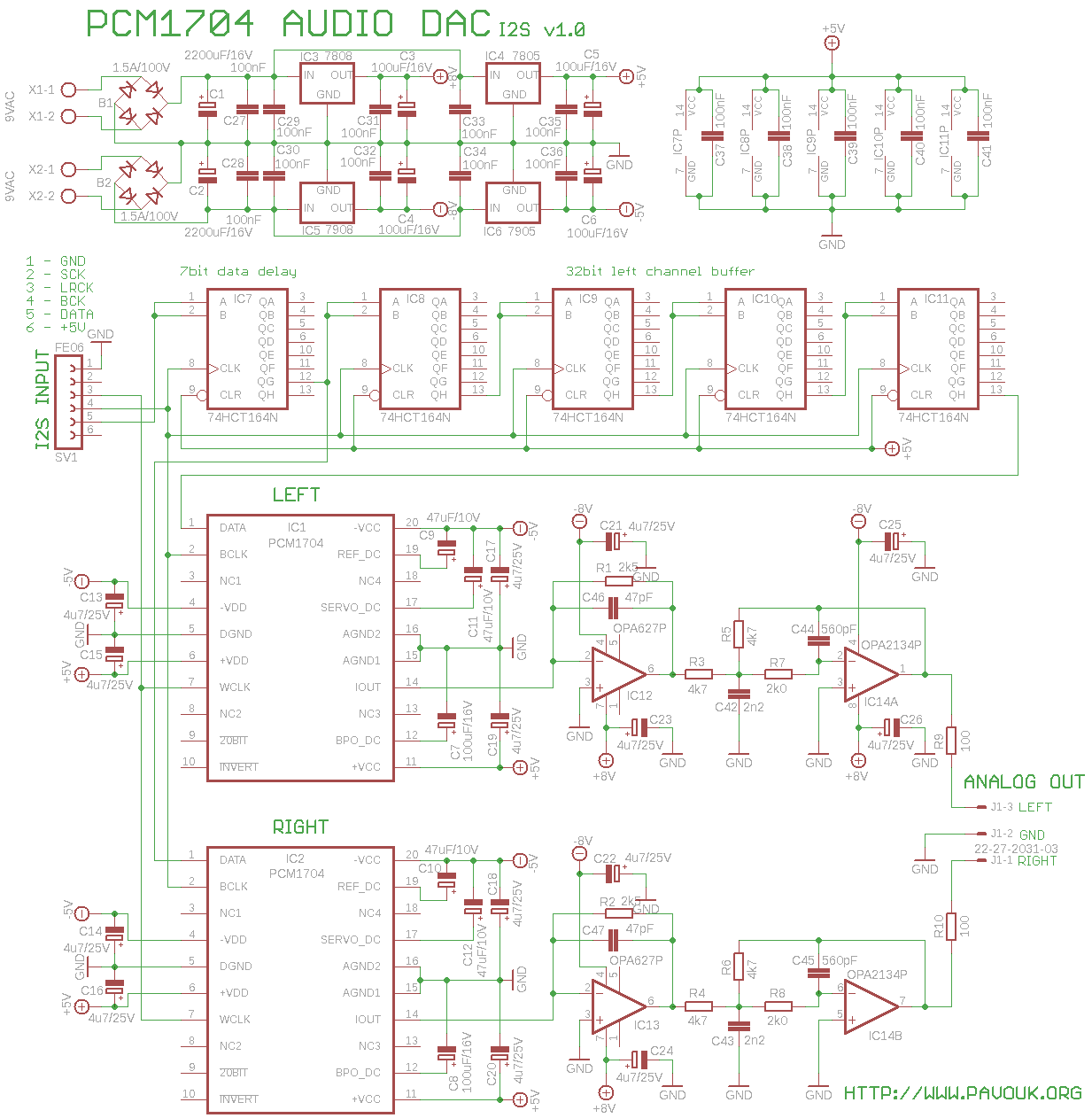

    Делаю сейчас ЦАП на базе EDEL USB+DF1706+ 4 PCM1704(в балансном включении - по 2 на канал). ЦФ хочу сделать отключаемым.
    Возникло несколько принципиальных вопросов -
    1) Есть ли недостатки у приведенной ниже системы перевода сигнала из I2S в RJ :
    Скрытый текст

    Есть конечно: большие габариты и уровень помех. Такие схемы давно пора делать на плисинах или контроллерах, 21 век все таки.
    К своему стыду, программировать ПЛИС не умел никогда, а микроконтроллеры последний раз пробовал очень.... очень давно (
    Но спасибо за идею - попробую спросить умеющих друзей.

    в даташите на тот же 1865 все характеристики как раз и приводятся для режима 16х (705.6 кгц).
    А где там это написано?
    Сверху таблички с параметрами.
    AD1865–SPECIFICATIONS (TA = +258C, +VL = +VS = +5 V and –VS = –5 V, FS = 705.6 kHz
    а лучше вообще проверять чисто в цифре
    Да, надо будет поставить какойнить виртуал аудио кейбл и согнать им в файл то, что выводит фубар.. пока лень, вот и думал, может кто уже проверял.
    03.06.2009
    BLR
    4,041
    По умолчанию Re: Софтверный апсемплинг, как альтернатива цифровому фильтру.
    Ага, действительно.
    Но в любом случае нормированные искажения слишком велики. И из моего опыта работы с параллельными конверторами следует наличие роста THD при повышении ЧД.
    03.05.2010
    3,486
    А кто проверял корректность работы ресемплеров sox и pphs из фубара?
    Картинок не вижу (ругается антивирь), но могу утверждать, что sox, как в кратном, так и в некратном ресемплинге (как, кстати, и регулятор громкости, по крайней мере на небольших ослаблениях), не вносит никаких изменений в звук ни по измерениям, ни на слух.
    (конечно, при условии того, что модуляторы работают в сходных условиях - на постоянной частоте. Вывод звука - 24 бита с дизерингом)
    Естественно, для тех ЦАП, которые выдают всякие "левые" (негармонические) палки в спектрах, вполне можно проследить смену частоты дискретизации, а порой и изменение характера звука. Но это уже не к ресемплеру вопрос.
    ---------- Сообщение добавлено 13:39 ---------- Предыдущее сообщение было 13:29 ----------
    ..из моего опыта работы с параллельными конверторами следует наличие роста THD при повышении ЧД.
    Не только у них, это практически универсальное правило.
