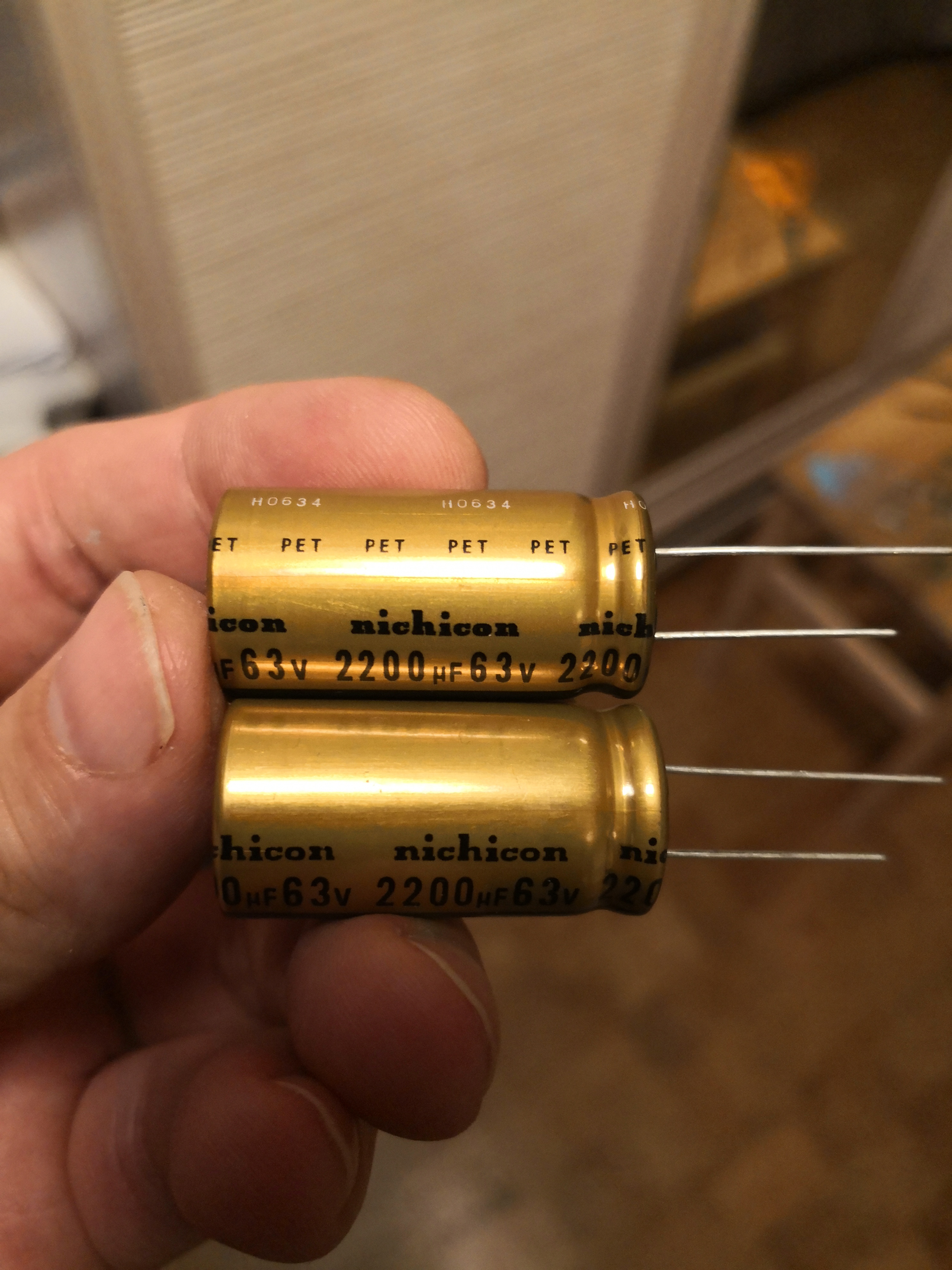

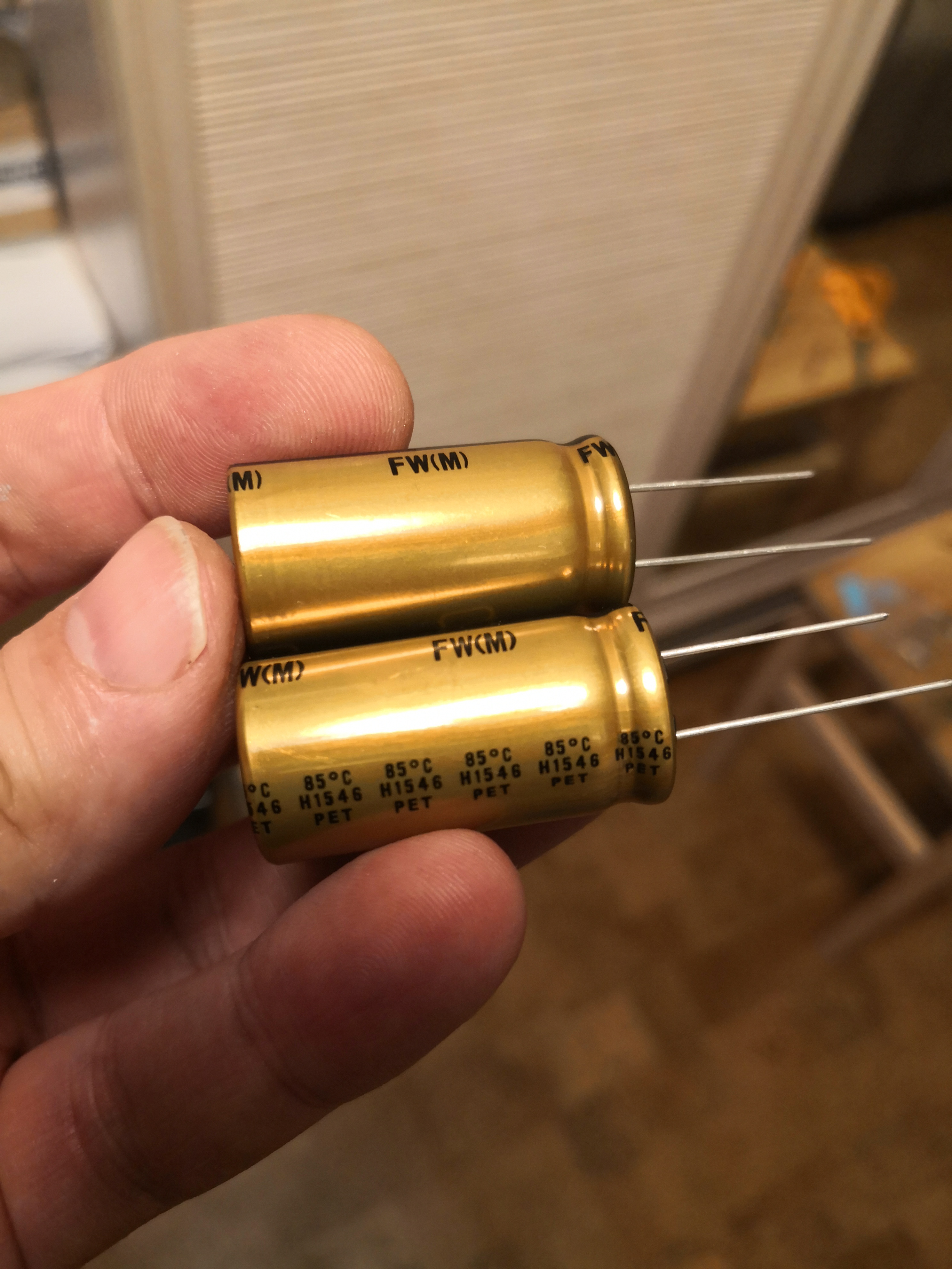

    Еще вот купил одинаковые Ничиконы в двух местах - маркировка нанесена немного по-разному.
    По параметрам похожи и в нормы укладываются с запасом. Вес различается на 0.3-0.4 гр. (наверное, это немного).
    Поэтому, для расширения кругозора:
    Они могут быть оба оригинальными? А разная маркировка из-за того, что, например, выпущены на разных заводах или в разные годы и т.д.

    Небольшую цену на конденсаторы лично я связывал с тем, что они изготовлены 2017
    т.е шелф лайф у них ещё не вышел с чего бы на него снижать цену?
    Могут, на термошринк краска наносится по принципу офсета. А на леваке чаще всего напечатана на принтере для печати на термошринке и там точка растискивания по другому выглядит (если знать на что смотреть). Хотя термошринк бывает и очень похожим на оригинальный. Вообще гадание о происхождении конденсаторов по цвету термошринка это скорее именно исскуство, а не наука Чтобы это стало наукой, надо не только обращать внимание на цвет насечки размеры и фонт печати, но и измерив конденсатор проверить измеренное на соответствие даташиту

    Цитата Сообщение от Lexx69 Посмотреть сообщение
    То есть это подделка???
    Нет. http://www.nichicon.co.jp/english/pr.../pdfs/e-fw.pdf
    Да всё просто, EDDiE по какой то причине невзлюбил "золотые" Ничиконы FW, ещё и FG в том списке,
    пару лет назад он пояснил причину своей нелюбви, но не вспомню мотивацию... )))
    Брал несколько пар 10000х50 для Никитина 4330. Осталась пара ни туда, ни сюда.
    Для 50В и емкости 10000мкф ножки должны быть snap-in, а не это недоразумение как у более низковольтных.
    Недоконденсаторы FG, да, недолюбливаю, мало того, что у них емкость на 20% меньше заявленной, так они еще и ничего особенного из себя не представляют.

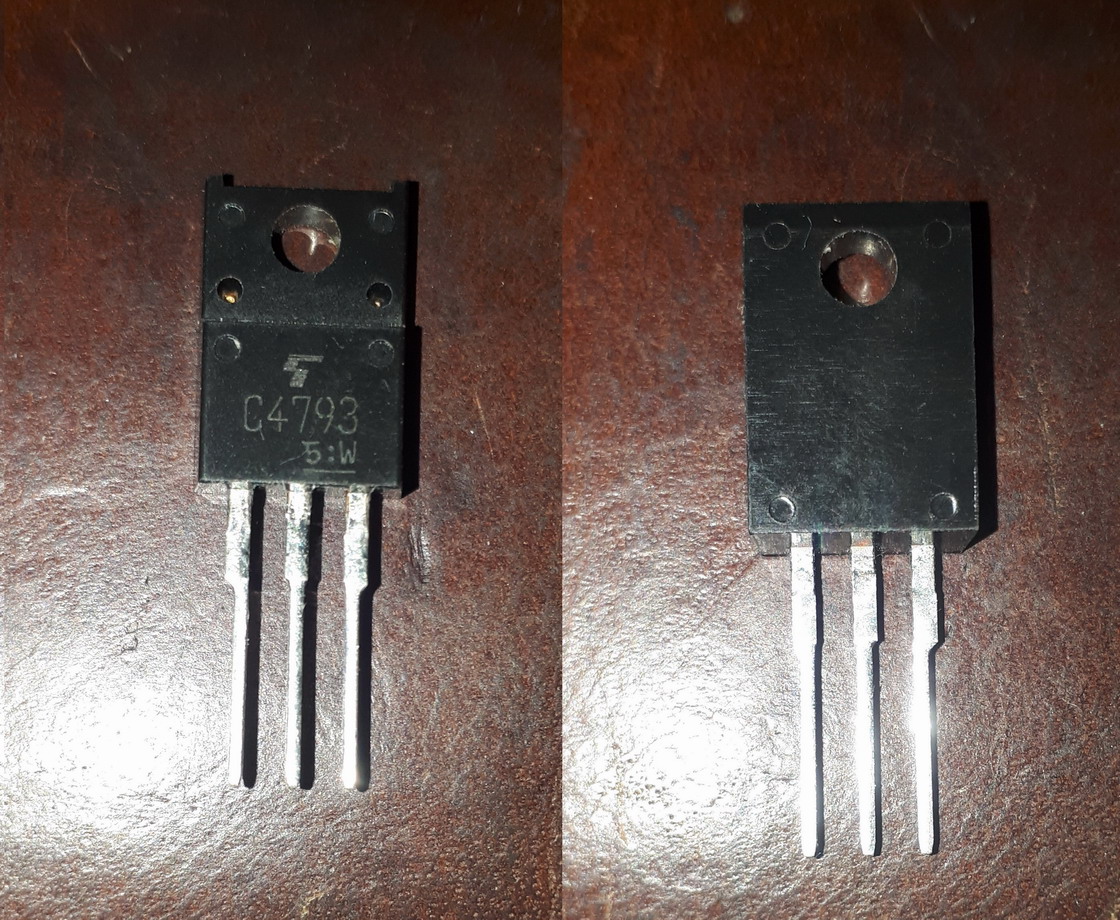

    Привет. Сделал ещё одну попытку купить оригинал в Беларуси. До этого было несколько неудачных. В смысле фейк.
    Куплен 1 шт. в Минске. Последний, остальные явный фейк. 0.9$ за 1шт. Жаль что последний, взял бы 2 шт. можно было бы один вскрыть. А так... Ну мне один нужен. Пара к нему есть. Корпус один в один, даже места отломов в том же месте. Ноги одинаковые. Что напрягает:
    1. Гравировка тонкая лазером (раньше всегда краской было).
    2. Емкости переходов в среднем на 10-15% меньше чем у старых запасов оригинальных.
    3. h21e на процентов 20 больше чем у старых оригиналов. Измерения тестером DT890B+.
    4. Размер шрифта чуть меньше.

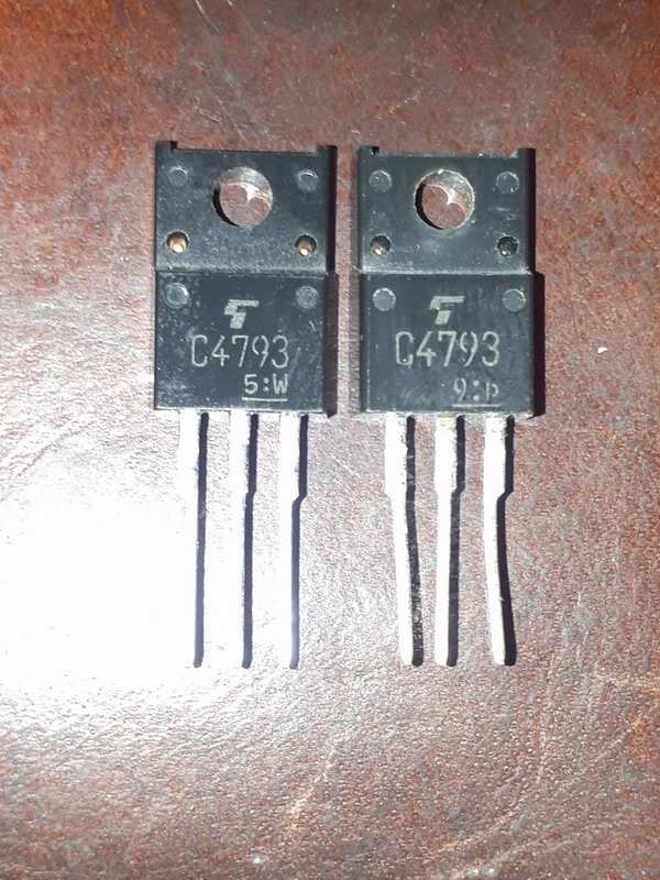

    ---------- Сообщение добавлено 16:30 ---------- Предыдущее сообщение было 16:27 ----------
    Оригинал и этот новокупленный. Оригинал справа.
    запомнитре раз и навсегда, такими говнотестерами меряются только маломощные транзисторы т.к. токи коллектора у них там в лучшем случае 1ма, а для мощных бета нормируется от 50-100ма в лучшем случае
    Оригинал и этот новокупленный. Оригинал справа.https://forum.vegalab.ru/attachment....8&d=1554038980
    ИМХО, оба оригиналы

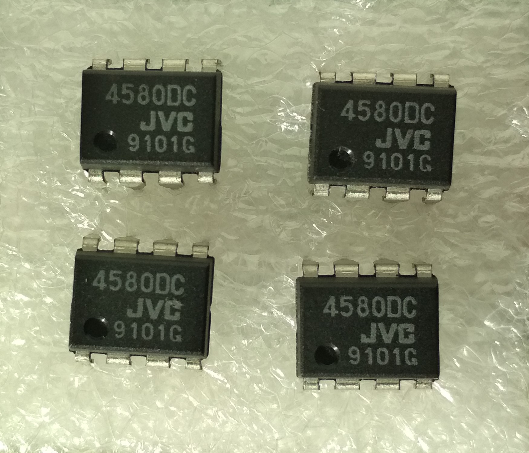

    Почему на корпусе ОУ написано JVC а не JRC?
