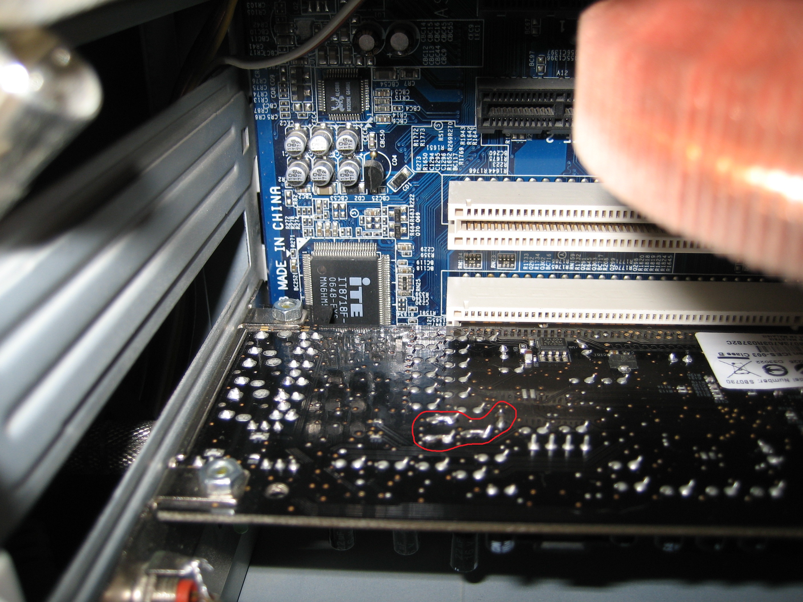

    Вроде всё там на месте. Где их смотреть?
    Цитата Сообщение от 1623295"
    разделительные конденсаторы на выходе замкнуты
    Именно замкнуты, или удалены и вместо них перемычки? Где они находятся?

    Я их не удалял, просто замкнул накоротко. А где находятся надо посмотреть. Сегодня с работы приду скажу точно.

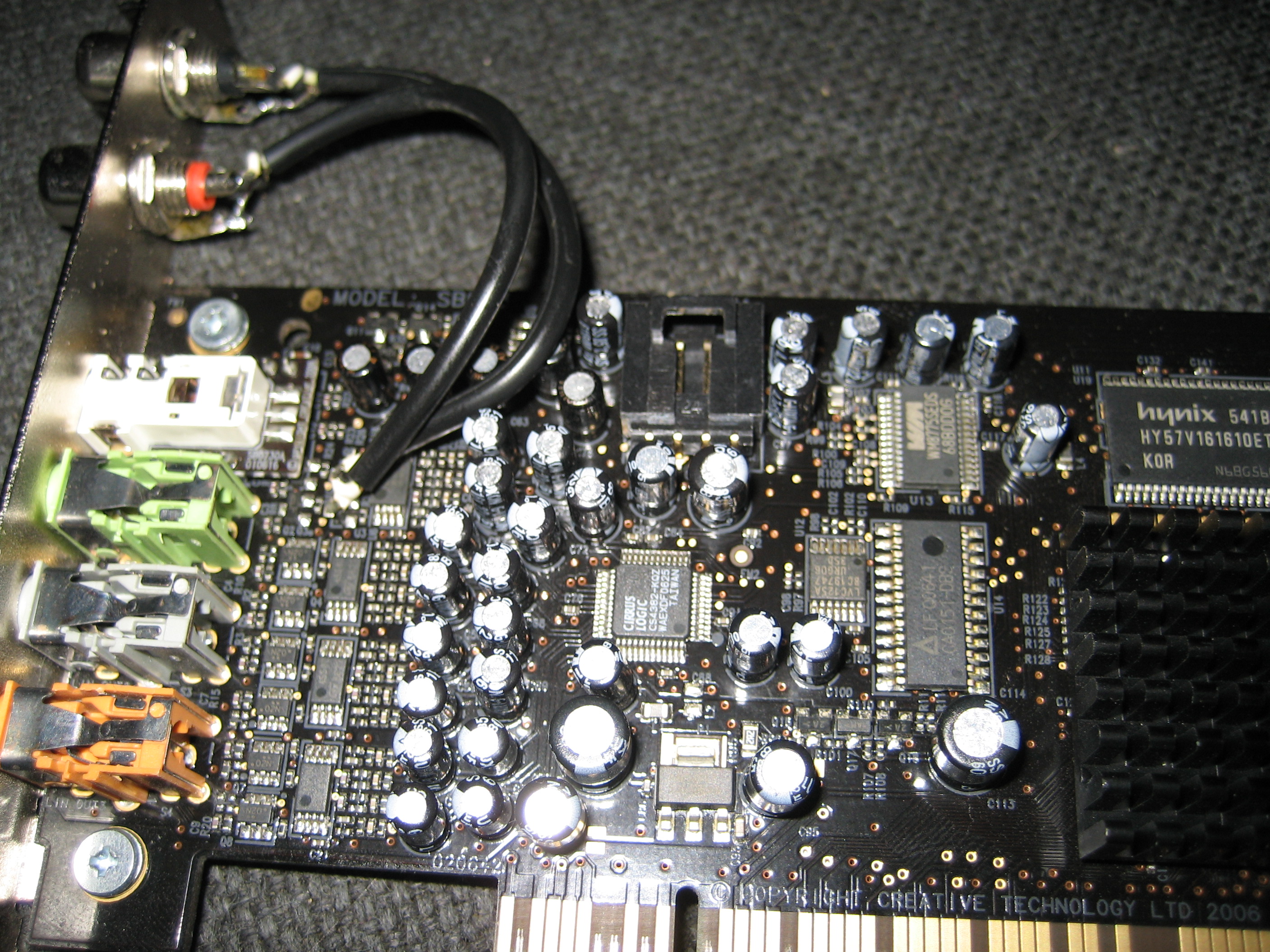

    Поставил сегодня кондёр по размеру, 16в 1000мф. Закоротил те 4 шт что на твоей фотке, работает вроде. Но, пришлось убрать то что закоротил, появился шум и треск в колонках даже на малой громкости. Так что, это идея плохая.. По качеству звука пока трудно сказать, не понятно. Вроде, как было так и есть, хуже точно не стало. На счёт шунта главного конденсатора, не нашёл нигде SMD. Есть металлопленочные полистирольные 684j, такие Вложение 170531 Керамика Вложение 170532 Такого плана кондюками есть смысл шунтировать, и сильно ли нужен вообще шунт? На немецком форуме почитал, там тоже энтузиасты-очумельцы. Везде советуют менять ОУ и что от смены кондёров толку мало. Только один большой есть смысл сменить на более ёмкий и качественный. Где вообще продаются ОУ, и какой нужен сюда?
    Ps
    Заметил, при повышении громкости усилителем больше половины, в колонках идёт треск и шум.(при закорачивании тех конд шумело в разы сильнее) Если давить в\ч эквалайзером на усиле то становится тише. Дело явно в звуковой, что там может быть? При покдключении других источников к усилителю, маг, плеер, телек, винил, телефон итд, такого в\ч шума нет. Менял дрова, результат то-же. Включал встроенный звук, там всё норм.

    Вообщем есть два варианта.
    1. Вооружившись осциллографом искать где конденсатор сходит с ума. Найти, заменить. Через некоторое время процедуру повторить.
    2. Берется штук 25-30 тех же samwha RD 100uF x 16V, главное диаметром 5мм, и меняются все. Кроме штук 6, которые неполярные (на них будет написано НР или ВР).
    Это займет часа 2, но решит проблему на следующие года 3-5. Притом менять все в один номинал, бкз разбора, стоял там 10мкФ, 22 или 47.
  10. #649

    У меня кондеры замкнуты уже года 3 и никаких шумов, так что идея это нормальная. Звук становится более динамичным и чистым. На немецком форуме так же все верно говорят, накарте стоит копеешный ОУ, какого либо качества от него ждать нет смысла. Я менял на AD8066 в том же корпусе. Звук кардиально меняется. По поводу шумов у вас может имеет место быть возбуд, хотя бы того же ОУ...
    По поводу на какие конденсаторы менять уже сказали, но я бы заказал и поставил уже что-то получше, раз беретесь перепаивать всю плату. Естественно, если интересует именно качество звука, а не просто убрать шумы.
    А элзет это ширпотребный ширпотреб. Работать то он работает, но как работает. Параметры его ниже плинтуса, причем все. забудьте их и им подобные типа GSC, G-Luxon, Licon (или Li-con, или Lycon), Jackcon, JPcon, D.S VENT, Chssi.

    Месье, ви таки делаете мне больно
    С цирруса 4982 в аналоговое питание +5В прет две частоты- 96кГц и 12,6МГц от работы модуляторов и цифрового фильтра.
    Если первые еще как-то можно попробовать прибить не керамикой, то вторые не лезут даже в выводную.
    Только присандоливание сразу с дорожки на земляной полигон 0,5-1мкФ Х5/Х7 керамики снижают эту помеху хоты бы до 2 мВ.
    Притом желательно ставить конденсатор, типа тех(или его же, ибо именно на них он 10-16 Вольтовый), что были распаяны непосредственно на Атлонах ХР.
    Только у них продольный размер с метализацией меньше чем поперечный, т.е. помехе проже уйти по обкладках в землю, чем пробежать вдоль конденсатора.
    Геймера в руках не держал. Но к С76 рядом в параллель так и просится 1мкФ х 16В керамика 0805.

    Заменил все кондёры кроме биполярных, использовал SAMWHA RD, Jamicon, пару Elzet и один старый Nippon. Шумов на вч стало значительно меньше, но они остались. (хоть какой-то прогресс) Из минусов, стало больше басов. Мне это не нра, тк не люблю долбёжку, приходтся крутить эквалайзер в дровах и плеере. Многие советуют отключать все улучшайзеры, эквалайзер итп. Пробовал, в принципе можно отключить всё, но без эквалайзера звук получается полная лажа, хз это так должно быть?
    если вся аналова часть твикнута, и несет банки от 1000мкф - то его замены даже невидно...
    Очень сильно сомневаюсь, что там простой гэ-люксон которые в киосках радиорынка лежат. Даже по внешнему виду видно что качественный конденсатор. Да и остальные что там стоят, таких в продаже ни разу не видел. Думаю что креативу не нужны проблемы, и ставить хрень в свои изделия им не выгодно.
    Фото карты, основная масса конд SAMWHA 25в/50-100-220мф. Отметил там где поставил что-то другое. Там где сейчас стоит чёрный ниппон 16в-220мф(ему почти 40 лет) по примеру одного дельца пытался влепить 50в-220, винда вообще не запускалась. Когда хз с какого раза заработало, пропадал звук и в плеере появлялось цыкание. Хорошо что, после замены каждого кондера проверял как работает, а то-бы сроду не нашёл в чём дело. Так что, в этом месте лучше не ставить с завышеным напряжением.
    Фото пациента 1, 2, 3,

    Куда припаивал провода для тюльпанов, на фотке только обр сторона. Тоже хочу реализовать, но смущает слишком маленький контакт на плате, и сверлить под гнездо надо на станке, обычной дрелью такую железку будет геморно. Была мысль через фрон панель, но что-то никто не знает как. А там ведь позолота, и думаю то что если хороший провод будет длинее на 5-6см это не критично.

    Прошу помочь советом, перепаивал пару раз конд и в месте крепления ноги на плате образовалась чуть большая чем положено дырка. Как это лучше вылечить, в принципе, я зачистил шкуркой вокруг и оловом залил. Но как-то не очень прочно это всё...

    Толич ИМХО еще одного Вашего вмешательства карта не переживет... Что за катастрофа на фото??? номиналы не соблюдены, кондеры какие попало и стоят как попало без учета каких либо факторов, аналоговая часть или цифра... Как можно джать от нее нормального звука в таком случае. Основные твики этой карты это 1. замена оу на фронт. 2. закорачивание кондерсаторов отвечающих за фронт. 3. Замена или как минимум шунт конденсаторов, которые стоят по питанию, но тот большой на 220 мкф надо поменять... Дополнительно можно выломать MUTE ключи и поставить тюльпаны.
    Работает вроде нормально! Что именно там не правильно стоит, можешь конкретно указать? Мне тут вообще советовали поставить конд все одного номинала.
    Зачем? И где эти конденсаторы?
    Чёрный ниппон? На что его поменять?
    Давно хочу тюльпаны поставить. Как это лучше сделать, без фото с подробным описанием будет трудновато..

    Работать то оно работает,самому то нравится нинешний вид карточки? Насчет одного номинала это странный
    совет конечно, инженеры креатива не зря же наверное поставили именно такие. Не спорю,качество
    конденсаторов паршивое (явно туда просятся другие) и обычно с емкостью фильтрующих они жадничают. Но
    городить то что у Вас... Замена конденсаторов на карте подразумевает замену на более КАЧЕСТВЕНЫЕ с
    хорошими параметрами, а не накакие попало да еще местами 40 летней давности )). Серия RD, кстати, самые
    обычные, просто высокотемпературные, повышенной надежности. Я такие пробовал ставить в усилителе, но
    выкинул из за того что звук с ними становился каким то грохочущим на низких частотах.
    Насчет какие закорачивать, я уже писал, на фото в посте 642 видно, где находятся эти конденсаторы.
    Менять их ни на что не нужно, просто закоротить и все.
    Если и менять на этой карте ВСЕ конденсаторы, то на MUSE и на силмик соответствующих номиналов. Но имхо смысла особого не имеет, т.к сам цап на этой карте не шибко качественный. Чтобы выжать максимум качества, нужен тотальный апгрейд с заменой множества активных компонентов таких как стабилизаторы и ОУ, не говоря уже о конденсаторах...
    Если используете карту только для музыки, возмите Xonar D1 или DX они даже в стоке лучше звучат.
    RCA джеки ставятся легко, купили нужные, замерили диаметры посадочные, сняли планку, наметили места где
    сверлить, накернили, просверлили (можно упереть планку в любую деревянную поверхность) Я сверлил обычным
    шуруповертом, никаких проблем не возникло, потом поровнял отверстие надфилем от заусенец и все.
    В наушниках пробовали слушать? Шумы есть? Еще может быть у вас там какие то жуткие петли земляные по сигнальному кабелю гуляют, отсюда и шумы... У меня как-то было подобное, когда не правильно компьютер заземлил, только у меня кроме шумов еще небольшой НЧ гул был.
    Поставить сам тюльпан не проблема. Я не знаю точно к чему припаивать контакты, видел тут один товарищ выкладывал фото, но там припаивается к плате и настолько маленький контакт что нужно использовать паяльную станцию и микроскоп.
