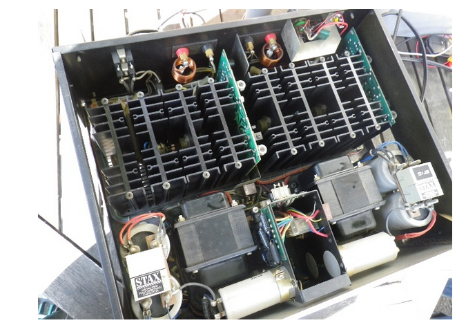

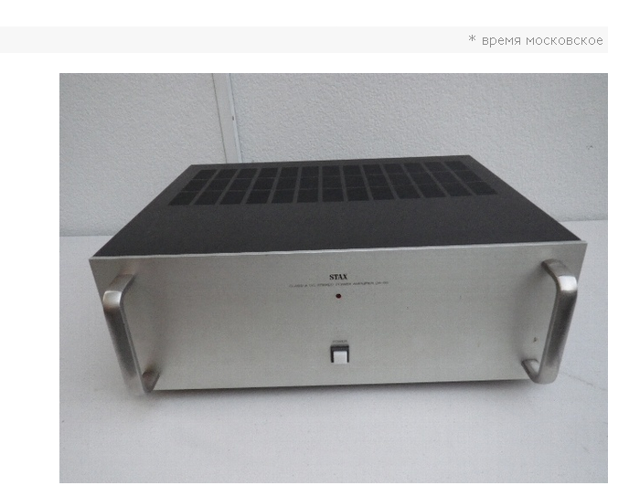

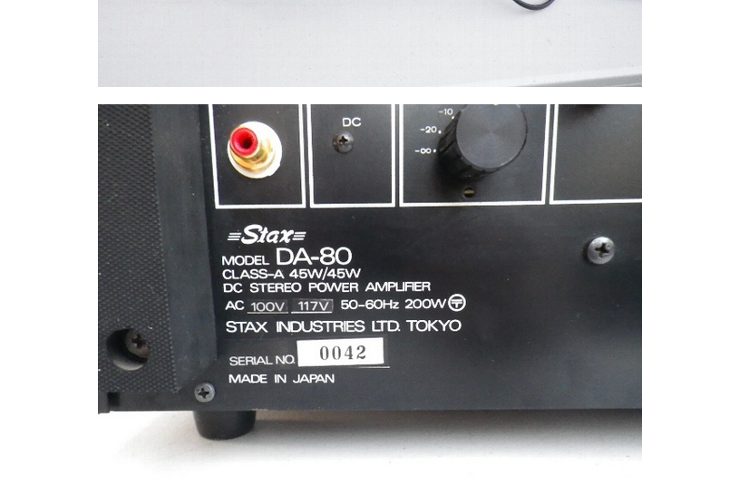

    Всем привет! Шесть лет в моей системе мощник Stax DA-80. Усилитель -супер.(реально High End).Достался в отличном состоянии,не копаный.Довольно прилично греется.Ток покоя выставлен по мануалу.Аппарат 1976г.выпуска.Вопрос: чтобы дальше хорошо работал,стоит ли делать ему какую либо профилактику.Заменить термопасту и т.д.Или всё оставить как есть.( как в армии "не трогай технику,и она тебя не подведёт").?

    Если есть вдохновение:
    - то проверить, не выпаивая, "мелкие" электролиты (там их кот наплакал)
    - проверить реле (контактное сопротивление "на холодную") и при необходимости почистить. Без протекания тока там точно будет от единиц до десятков Ом.
    - проверить и отрегулировать ток покоя и постоянку на выходе
    Пасту менять стоит только при замене транзисторов. Если есть нормальный доступ, то можно "прожать" винты их крепления к радиаторам. Со временем они слегка ослабевают.

    Большое спасибо! Так и сделаю.

    Назначение термопасты - заполнять неровности поверхности, если такие есть. Зачем её менять. Вы думаете она куда-то пропала из-под транзисторов ?

    Частый гость Аватар для Aspen
    03.03.2006
    224
    По умолчанию Re: Винтажный усилитель
    Нет там прокладок - радиаторы изолированы от шасси. При снятии проводки с конденсаторов назад ставить в том же порядке! Усь был рассчитан на работу с акустикой крайне неравномерного импеданса. Прекрасный агрегат.
    Под замену пошли входные аттенюаторы - серебро, но дико окислилось. Менял на Grayhill.
    Входные/Выходные разъемы обновил.
    По мелочи - несколько Блэкгейтов на платы. Больше ничего там менять не нужно.
