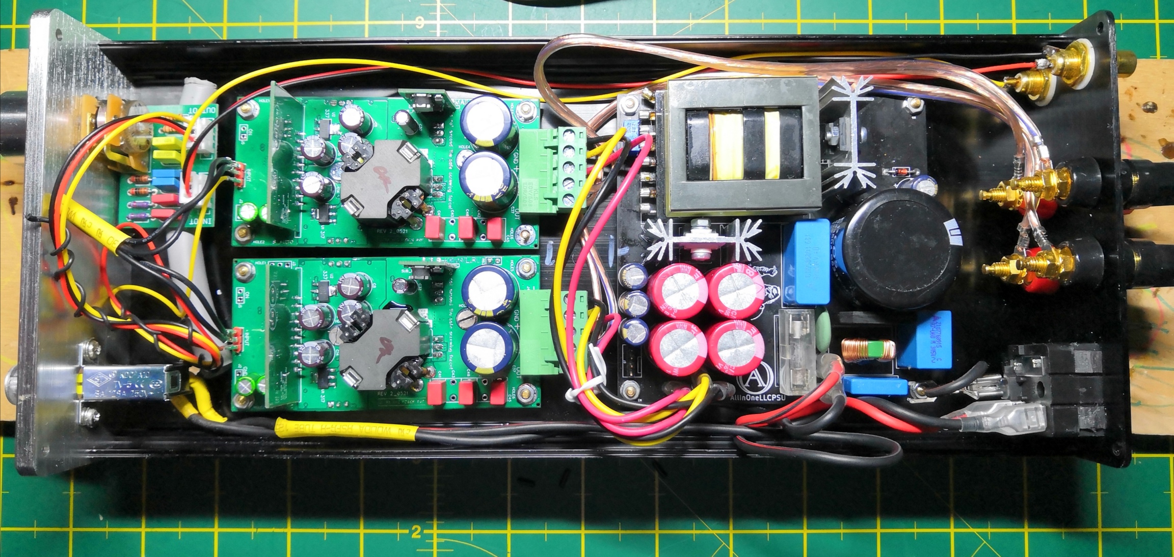

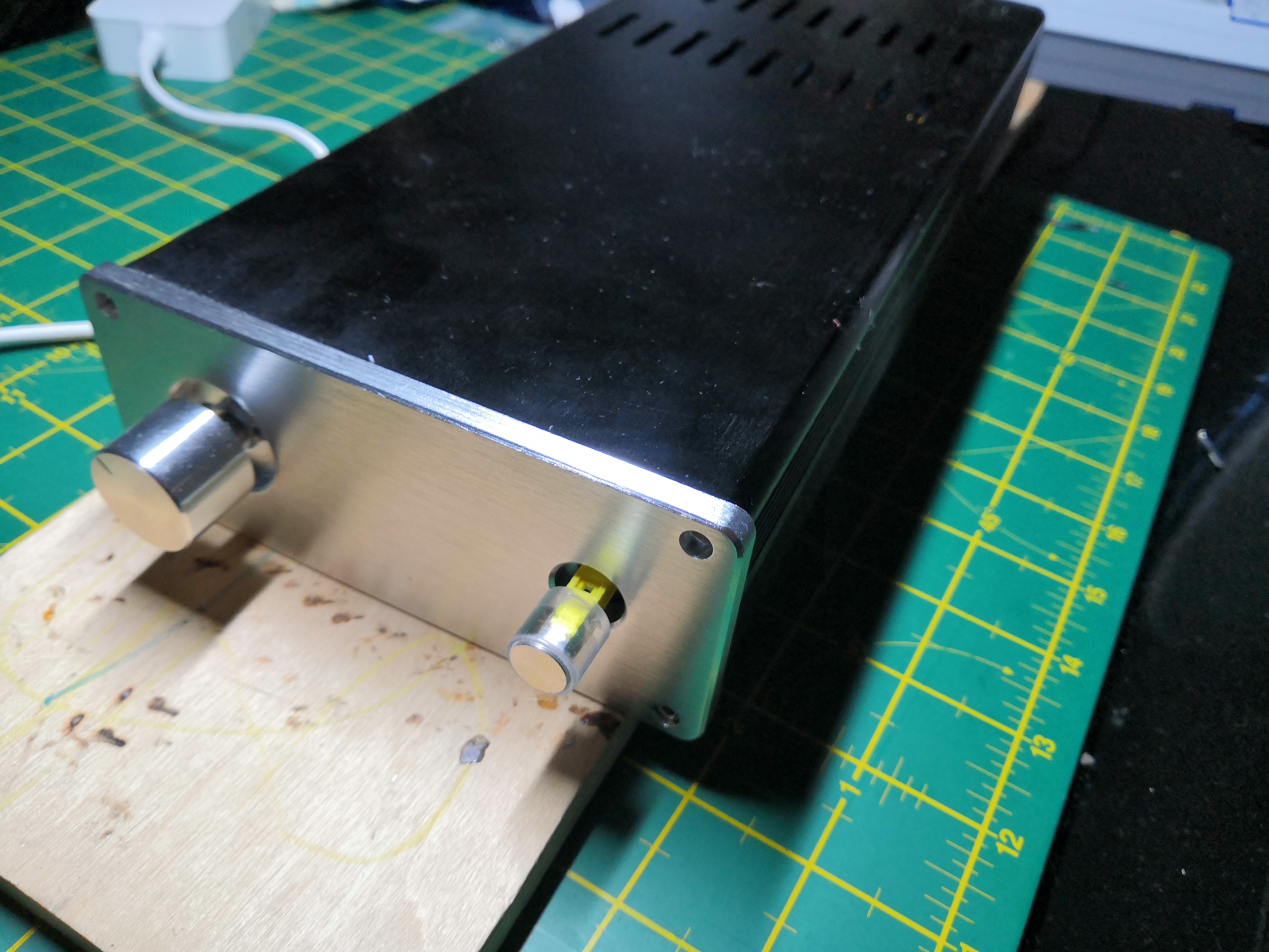

    Пришли платы от Юрия. Собрал в корпус. Вот как получилось
    Корпус с Али.
    Блок питания заказывал у камрада Dr.Modd
    По техническим причинам сигнальная цепь пока колхозная, не экранированная. Поэтому при включении слышно шум.
    Звук мне очень понравился, хотя и показался необычным. Он очень отличается от TPA3255, которые я слушал последнее время, и от nCore тоже. Необычность в том, что несмотря на линейность АЧХ, у меня было ощущение, что часть частот просто убрали эквалайзером. Совсем. Причем это не на всех треках. Всё не так как я привык: где-то высокие исчезли и не слышны, а там где их было не слышно стали как хирургические иглы. Очень интересная подача. Нужно к ней привыкнуть. В целом все тембра натуральные, звук очень комфортный.
    Из минусов в звуке отмечу, что он весь уместился между колонок. Мой последний TPA3255 от Dr.Modd звуком заполняет все пространство. Тут объема меньше.
    Монтаж плат я провел прямо на корпус. Послушал полчаса, дно корпуса нагрелось до 50с. Ощутимо. Хорошо, что сделал с пониженным до 37В питанием. Правда мощность из-за этого упала прилично. По ощущениям и положению регулятора громкости стало около 100-120вт на канал. Мне достаточно.
    В целом очень доволен. Буду допиливать этот, ждать и заказывать 3 версию.

    Apogee, Стоечки нужны для включателя, как на платах.
    я бы платы уся повернул бы на бок, прикрутил теплотводы, просятся EMI перегородки.
    да - имхо РГ надо выкинуть.

    Тогда уж БП развернуть к морде, а платы сзади и громкость регулятором Никитина крутить.
    Мне кажется, что на боку с теплоотводами площадь охлаждения сильно меньше станет.Ну и не уместятся они боком: высота корпуса 47мм внутри.
    Сегодня послушаю с обычным потенциометром.
    Сигнальные входящие провода хоть заэкрнируй. А то они прям мимо транса БП идут.
    И оно нагревает все внутри. Тепло нужно отводить, а тут оно опять внутрь идет. Дно без дырок, вроде, притока воздуха нет.
    Я тоже хотел сначала разместить платны на дне корпуса. Потом отказался от этого варианта.
    Написал же - нет пока возможности: нет губок тонких для обжима таких пинов. Понимаю, что так не годится.
    Компоновка не удачная. Начать с нее.
    Что и как посоветуете поменять? Только не советуйте докупить РГ Никитина, собрать отдельный пред для РГ, оставить чистый мощник и т.д.
    Есть дырки у передней панели внизу и сверху выхлоп у выходов.
    Есть другие варианты)
    Уже посоветовали. Вход УМ к задней панели, БП к лицевой, регулятор на трубку.
    Сверху вижу, снизу не вижу. Возможно, их не достаточно.
  18. #637
    Это нереализуемо в данном корпусе (мешают платы), поэтому этот совет (как и РГ Никитина и прочее) для меня бесполезный, извините. Следующий совет - взять другой корпус - тоже, пожалуйста, не предлагайте. Он у меня намеренно такой, поскольку я хочу сделать усилитель компактным.
    Они есть. Три отверстия по 8 мм. Не видно, посокльку они скрыты платой РГ, выключателем и кучей проводов.
    Это понятно. Я же написал, что этот колхоз буду переделывать. Для первого вкючения пока так.
    Вообще это реализуемо в данном корпусе, во всяком случае выглядит так, что реализуемо. Но надо будет взять РГ никитина без контроллера/индикации, только плата Att7 с батарейным питанием или вытянуть с платы БП 5V (если там есть) или куда-то впихнуть 7805 стаб (места между кнопкой включения и потенциометром для него хватит), охлаждение ему не нужно будет, там потребление 30мкА. Тогда можно будет платы развернуть на 180 и поменять местами (БП вперёд платы УМ взад), сама платка АTT7 очень маленькая влезет сзади рядом с входными/выходными разъёмами или можно даже вторым этажом над платами УМ (поднять на стойках).
    Вам конечно виднее, но доработка обойдётся в пару часов времени и стоимость Att7, а пользы должен быть много.
    Всё таки для такой концепции нужен другой корпус: без крутилки РГ как минимум.
    Мне кажется, фетиш с длиной сигнальных проводов сильно переоценен.
    Почему без крутилки? С крутилкой! Посмотрите в теме продаж документацию, там платка аттенюата теперь идёт со встроенным МК который может управляться обычным потенциометром. При этом сигнал через этот потенциометр не идёт, соответственно он может находиться рядом с БП. Если есть какие-то вопросы напишите лучше в личку, я попробую на пальцах в паинте нарисовать о чём речь.
    А по поводу фетиша, тут сильно зависит от АС, сейчас вот перешёл на новые и оказалось что мой старый УМ фонит зараза, если включать его только когда слушаешь музыку то нормально, а если не выключать целый день то раздражает.
