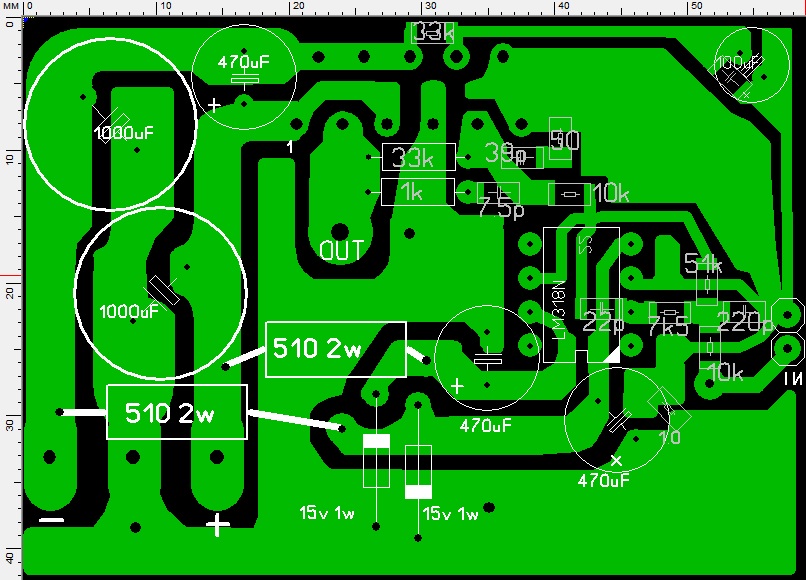

    Цитата Сообщение от Stasila Посмотреть сообщение
    mr-marlen
    посмотри в цепи + 12 в элетролит 470мкф зацеплен на -12 в. (по идее на корпус, как и по цепи -12)
    И правда не туда прицепил. Переделал.
    Лучше кстати вместо +-12В питать ОУ от +-15В.
    Последний раз редактировалось mr-marlen; 06.03.2012 в 10:23.

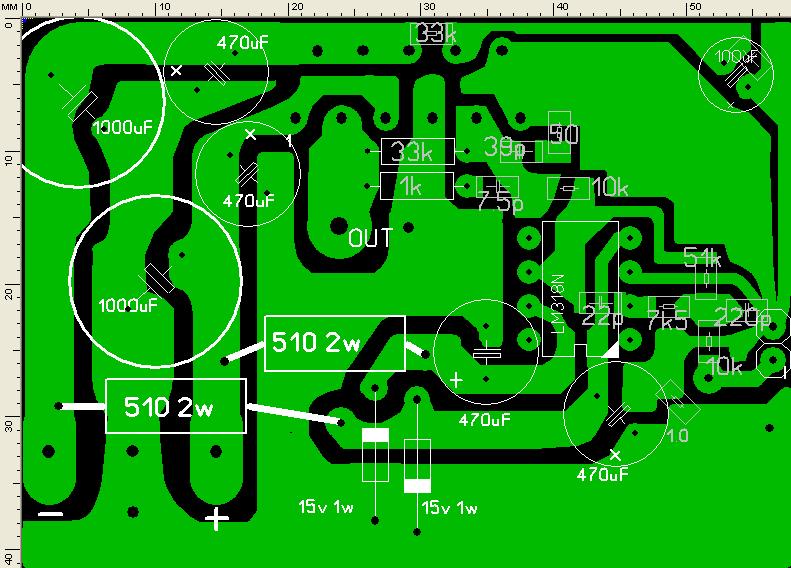

    Наступило просветление разума, переделал плату еще разок и возможно не последний . Возник вопрос по R8=1,1кОм на схеме из первого поста. Для чего нужен данный резистор?
    R8 и R9 - делитель на выходе инвертирующего интегратора
    Shine on you crazy diamond

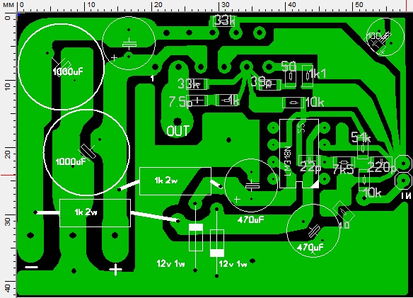

    Немного подкорректировал кондеры в питании LM3886.
    Возник вопрос стоит прицепить перемычками балансировку нуля для ОУ на свободное место справа вверху?
Название:	My PCB 5.JPG
