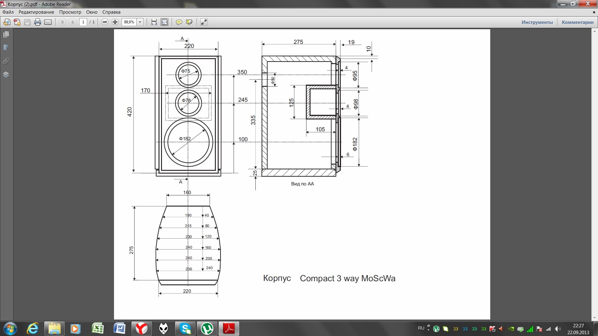

    harman, в идеале объем должен быть не более 15 литров. В 20-25 литрах с настройкой ФИ как в этой конструкции и задержки на низах будут выше.
    Уже около 15л...

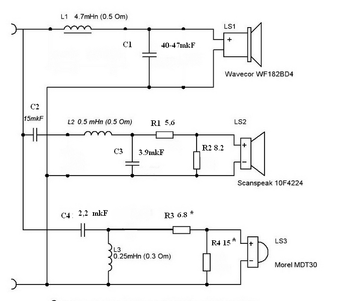

    Сергей Давыдович,
    чем вызвано применение в проекте Москва в ФВЧ для MDT30 фильтра третьего порядка? Акустика не предполагает, если я правильно понимаю, работу при больших подводимых мощностях, тогда почему такая крутая фильтрация? Заинтересовало, в частности, потому, что в конструкциях, описанных в Вашей книге, эта головка работает от звена второго порядка.
    При частоте раздела 5кГц мне не удалось сформировать для MDT30 заданный спад АЧХ с фильтром второго порядка.
    С уважением, С.Бать

    По началу тоже не нравился бас и ВЧ. После прогрева и изменения фильтров нч на второй порядок, бас стал четкий, глубокий. СЧ и ВЧ очень хорошо! ФИ в тестовом корпусе пока 16.5см. позади динамика НЧ кусок плотно свернутого синтепона.
    Сделал распил мдф16мм и 22 мм на лицо, занимаюсь склейкой корпусов. АЧХ сниму позже, фильтр наверно оставлю как сейчас:

    На схеме НЧ - второй порядок. Я, к стати, пробовал 1-й порядок, и для себя решил, что второй - однозначно лучше.
  9. #588
    18.12.2010
    550
    По умолчанию Re: Новые работы С.Д.Батя
    Извините ошибся, конечно второй!

    Скажите пожалуйста! Измениться ли НЧ бас, если отверстие ФИ будет смещено на 1.5-2 см выше или ниже, чем на чертеже?
    нет

    ошибка в диаметре установочного отверстия бассовика

    Спасибо, я знаю! Я чертил свой чертеж, сделали распил, отверстие фи чуть выше получилось. Пока клею!

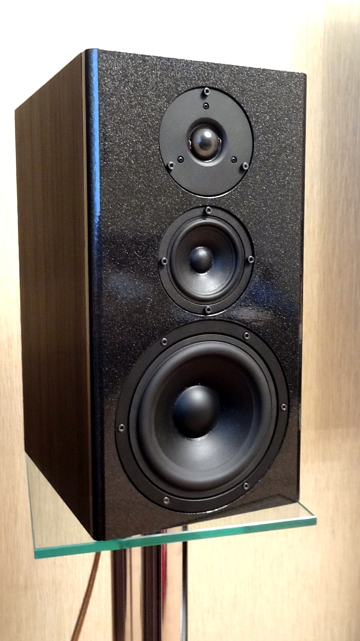

    Ну вот наконец то собрал корпуса! Плату фильтров закрепил на заднюю панель, внутри рулон свернутого синтепона за НЧ динамиком, ФИ 16.5см. Фильтр оставил, как писал в посте №588. Звук радует! Спасибо большое С. Д. Бать за хорошую разработку мониторов! Георгию Крылову за комплектующие и консультации! И спасибо всем, кто помогал в этом проекте!

    Сегодня слушал эти колонки, они меня зацепили своей идеей.
    "Народная трехполоска"
    Понравилось, как спелись нч и сч, быстрый и правильный звук.
    Вч я бы сменил на что то более детальное.
