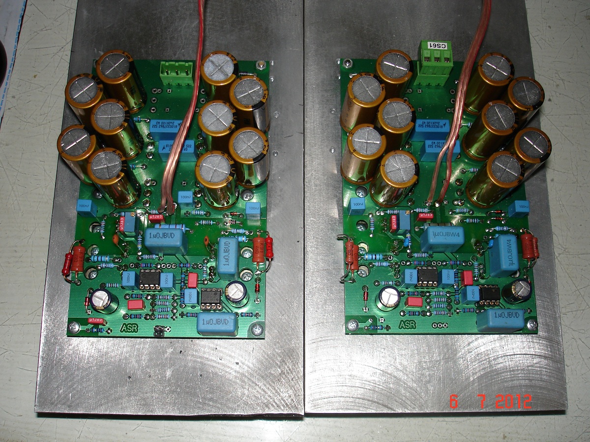

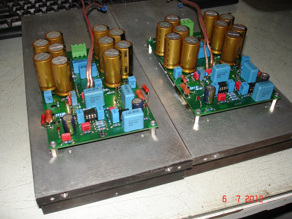

  6. #585
    Аватар для MAXIM_A
    13.11.2007
    МО Салтыковка

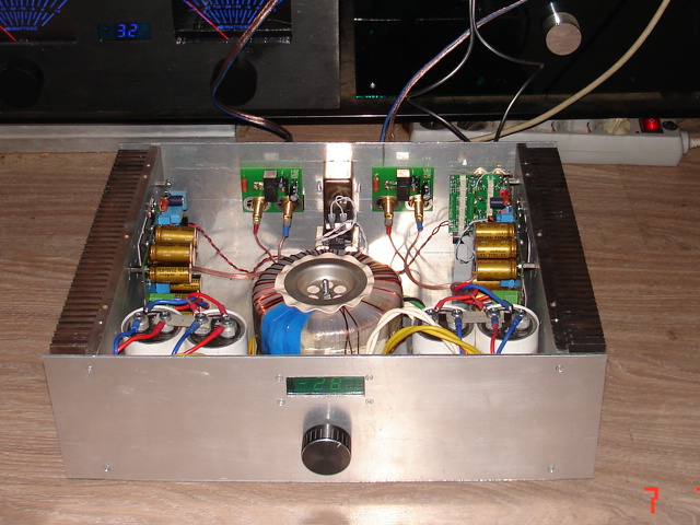

    77
    12,195
    По умолчанию Re: Клонируем усилитель ASR на MOSFET с токовой ОООС
    Запустил второй канал, с пол пинка! Ск уменьшил до 5,6пф, мало, генерит 10мв.
    Поставил 12пф - отлично!
    Буду вставлять в корпус...

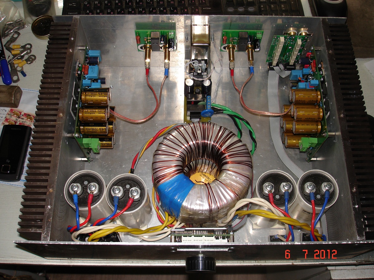

    Аватар для MAXIM_A
    13.11.2007
    МО Салтыковка
    77
    12,195
    Андрей, поздравляю с запуском очередной качественной конструкции! По поводу плат замечания есть (в той части, что осталась неизменной)?
    Володя, привет!
    Только изменил распайку транзисторов ВК, и уменьшил кол-во кондёров, а остальную часть ПП оставил без изменения.
    Какие отличия в звучании по сравнению с первым вариантом усилителя?
    Ещё не включал в звуковой тракт. Думаю, если будут отличия, то не большие.
    Хочу оба аппарата использовать для биампинга, АС уже есть - диполь!

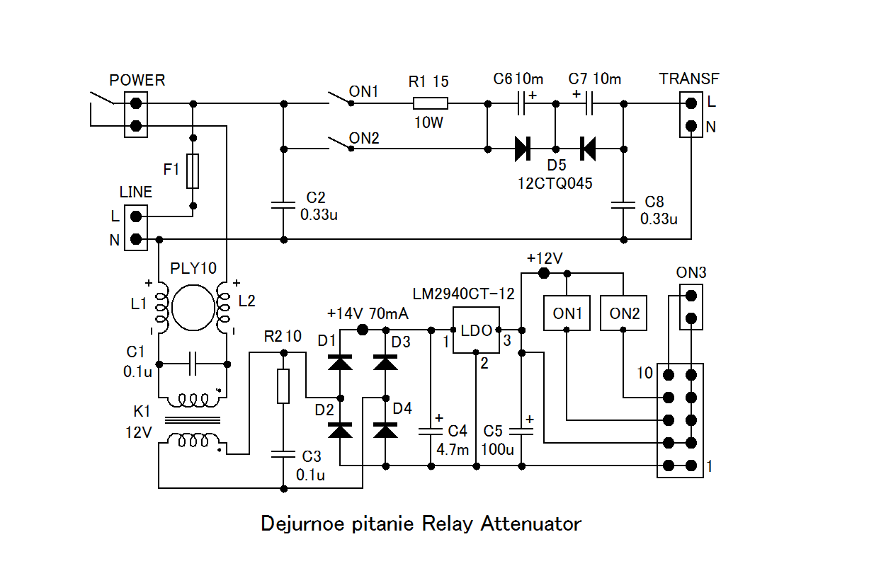

    Аватар для MAXIM_A
    13.11.2007
    МО Салтыковка
    77
    12,195
    Поставил в усилок новый дежурный БП с фильтром от постоянки.
    Опять звук изменился, в лучшую сторону, детальность стала лучше, и как-бы СЧ стало меньше, интересно...
    Андрей!
    Мне еще отзывы приходили, тоже весьма положительные.
    Мол, брали ради косметики, а звук стал лучше (и жена отметила то же самое).
    Когда эту штучку разрабатывал, учел опыт Олега Профитмастера, и собственный конечно тоже.

    Есть такой эффект от такого фильтра, звук меняется. А не пробовали его подвигать внутри корпуса?

    Андрей!
    Вот дурдом, ко бы мог подумать, что так влияет.
    Я сам был удивлён!
    Читал про эти фильтры, думал "фуфло", а оказалось, нужная штука, и не сложная и не дорогая...
    ---------- Добавлено в 12:09 ---------- Предыдущее сообщение в 12:07 ----------
    А он что, излучает что-то, или ловит из пространства...
