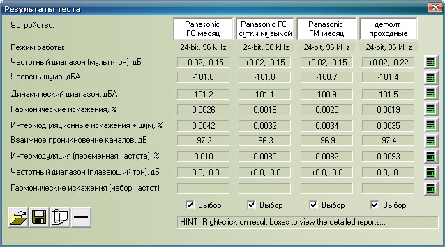

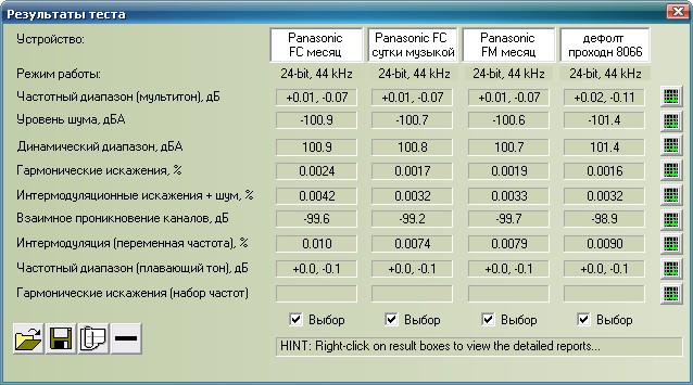

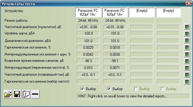

    с месяц назад поставил другие электролиты на питание оу и цап :
    ... поставил парочку panasonic FC 820/16, на питании 5v оу и va-цап - однозначно лучше резкого и звенящего panasonic FM, ранее тамже стоявших - в сравнении с ним, FC даже можно назвать бархатным и красивым , конечно намеки звона таки мелькают, но звук стал весьма удобоваримым и не кричащим, а главное не настолько долбящим как с FM.
    ихмо, если нет ничего лучше FC, то в питание аналога очень даже пойдут - эдакий компромис между современными, и ровными трофейными иногда теряющими динамику, например nippon SME
    однако склоняюсь к мысли, что LowImp и LowESR, всетаки плохо подходят к живому звуку - FC помогают голосу и детальности, но едят живость дерева балалаек апокалиптики - особенно на концертной части культа чего явно не заметно на електронике и гитарах, и прочем современном и не деревянном...
    пока вернул обратно nippon SME 470µF 25v - по 2*470 для va-цап, и вторую пару для оу - сразу все ожило, стало музыкальней и начало цеплять, хотя детальность ниже чем у FC
    rmaa прогрев FC, у них он самый заметный :
    1 графа месяц прогрева FC с участием tara-labs
    2 сутки прогрева FC
    3 графа месяц прогрева FM
    4 это дефолт питания со стоящими проходными, но уже с 8066
    44 :

    докучи - оказалось что нельзя ставить на вход минусового стаба (79L05A), недорогие электролиты без двойного запаса по вольтажу, тоесть нельзя менее 25v, иначе он их скачками потребления того :
    кстати, все кто балуется недорогими Jamicon WL - снова залез в зв.карту, на 12v линии от псай вспух 16v 470µF, причем их стоит двое до стабов - на +12 и -12, а вспух только один
    стоял на -12v Input-входе минусового стабилизатора 79L05A - без разрыва и брызг, пух и пузырился явно постепенно, поднялся куполом аж с двух сторон резинка со множеством колец, а не с двумя
    итого - толи для нижних jamicon однозначно брать только v*2 , толи стаб моей карты кудато поплыл, толи опытный человек начал возить левак, короче хз...
    ... на данный момент основное, это понять почему, импульсный 16v опух на 12v линии зв.карты, к томуже имея твердотельник с той стороны разъема (на мамке) - подробней написал на хоботе и на оверах
    главная веселуха - рмаа это не палит, по сравнению с прежними и дефолтом - это вообще и никак невидно...
    Последний раз редактировалось maxara; 21.11.2011 в 20:12.

    а что это за прога которой мерялось?
  6. #585
    12.02.2010
    Самара
    905
    По умолчанию Re: доработка звуковой карты X-fi Xtreme music oem
    derrik, RightMark Audio Analyzer 6.2.3 - он же rmaa + шнурок выход >> вход
