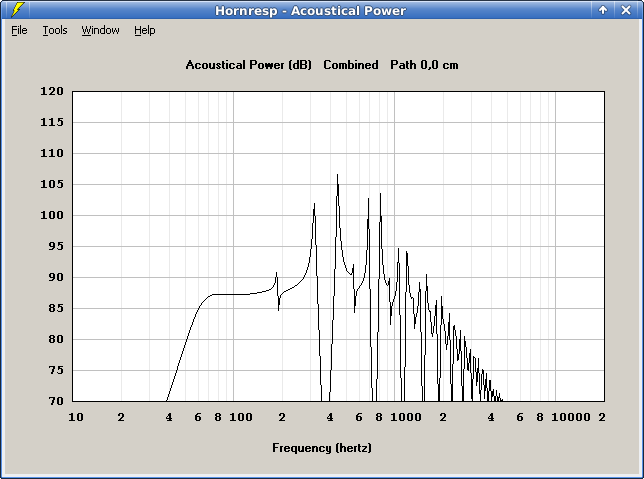

    Проблемка
    Ящик проектировался по даташитным параметрам головок 1152.
    После измерения полученных головок испытал сильное разочарование. Резонансная
    частота оказалась 72-73 Гц в отличие от паспортной 57 Гц.
    Аудиомания после переговоров согласилась обменять головки, если их измерения подтвердят несоответствие. Чтобы не пересылать головки туда-сюда, я попросил их измерить оставшиеся на складе. Их измерения совпали с моими. Посоветовали "размять" головки. На том и расстались.
    Трехсуточное "разминание" результата не дало.
    Видимо, поэтому низы звучат слабовато.

    Teoretic, странно всё это. Вы, пожалуй, первый человек, у кого ЧВР не работает
    Не поделитесь данными по длинне и сечение резонатора ? - хочу прикинуть к своим измеренным.

    Звук в целом очень нравится. Очень чисто, сбалансированно, не утомляет.
    Немного не хватает низов. Придется подпирать снизу сабвуфером.
    С 2008 года я сам собрал больше 10 пар.
    Параметры динамков особенно не менялись.
    Последнюю сделал на РХЭ в 2021.
    Недавно попались Н1152 возраста больше 15 лет.
    резонанс холодных 73-74
    размял - 68
    Если померить не на малом сигнале (генератор тока), как все,
    то получится ниже.
    Подобная проблема была у ХайФайкомпас:
    https://hificompass.com/ru/reviews/o...nx003-e0096-08
    Но самое интересное, если использовать 3 сета параметров
    (холодный, размятый и в режиме герератора напряжения) - ящик
    получается примерно одинаковый.
    3.5-4 литра с настройкой 65-68Гц и срез по -3дБ получается примерно 65.
    Субъективное количество баса зависит не только от ящика, но и от сведения.
    Судя по АЧХ фильтров - баффлстеп не учтен.
    И использовать какую-то схему фильтра для произвольных динамиков,
    наверное, не совсем верно.
    Раз измерения микрофоном доступны, нужно пойти обычным путем:
    Померить АЧХ динамиков в корпусе (для актива импедансы не нужны)
    и смоделировать активный кросс в ЛСПкаде или Витукаде.
    Причем, лучше постараться повторить мои передаточные характеристики,
    которые были в пассиве.
    И еще: несмотря на незатейливость примененных динамиков, в хорошей
    системе АС реагирует на установку неоправданно дорогих деталей, на
    выставке 21 года на ВЧ стоял Мунлорф СильверГолд и результат был слышен.
    Это к тому, что схема с кучей операционников не имеет преимуществ
    перед пассивным фильтром.Наоборот, никогда не удастся узнать, что
    могут эти динамики.

    Teoretic, а почему сечение канала выбрано таким маленьким 35см2 относительно площади диффузора 55см2?
    А с учетом узких мест в местах размещения динамиков, сечение канала могло быть еще меньшим.
    Можно провести недорогой эксперимент с ЧВР имея канализационную трубу с заглушкой и ревизионным тройником для установки динамика на плоскость. Для большей чистоты эксперимента добавить фанерку размером с баффл.
