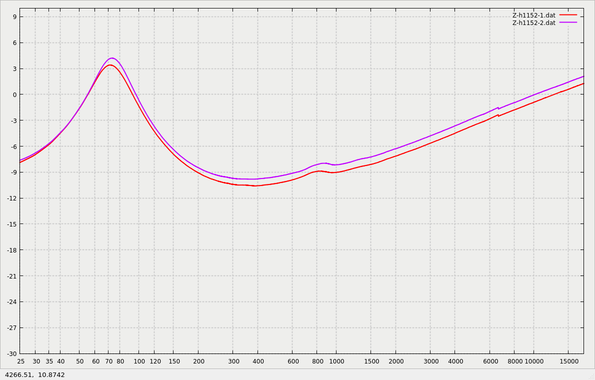

    Измерения импеданса головок.

    Ящик проектировался по даташитным параметрам головок 1152.
    После измерения полученных головок испытал сильное разочарование. Резонансная
    частота оказалась 72-73 Гц в отличие от паспортной 57 Гц.
    Аудиомания после переговоров согласилась обменять головки, если их измерения подтвердят несоответствие. Чтобы не пересылать головки туда-сюда, я попросил их измерить оставшиеся на складе. Их измерения совпали с моими. Посоветовали "размять" головки. На том и расстались.
    Трехсуточное "разминание" результата не дало.
    Видимо, поэтому низы звучат слабовато.

    Резонансная
    Прям вчера измерял 1152, тоже 72гц. Но они неразмятые.
    Так что обмен ва вряд ли что-то даст.
    Непонятно такое стабильное расхождение с даташитом.
    ---------- Сообщение добавлено 11:31 ---------- Предыдущее сообщение было 11:21 ----------
    Почему люди ждут низов от таких маленьких колоночек?
    Да вот, начитаются про мини-мониторчики с вау-эффектом по басу...
    Собственно, прямо супербаса я и не ждал, но разочарование испытал.
    Да и, наверное, разница между 55 и 72 Гц существенна?
    И до ДШ цифр не разомнутся. Принять как данность.
    Сэ еуропэйскоэ какчество.
    А что еще уплыло, кроме Fs? Очень интересно.

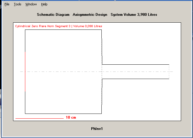

    Аватар для Teoretic
    03.08.2012
    889
    По умолчанию Re: Полочники типа "Таблетка" с активным делением
    Честно, не измерял. По-хорошему, из резонансной кривой можно оценить добротность (полную?). А потом посчитать гибкость подвижки? Масса вряд ли изменилась Но тут нужна механическая добротность. Там же все одно за одно цепляется.
    Как-то я не проникся. Запихивал в Хорнресп паспортные данные и смотрел на веселые картинки.
    Картинки
    Все же я не с нуля делал, а повторял готовую конструкцию. Отнесся беспечно.

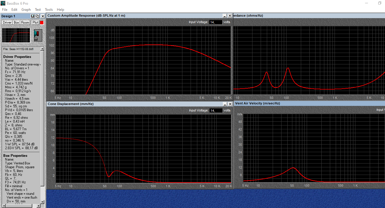

    20.01.2022
    949
    Запас на разминку может...
    ---------- Сообщение добавлено 14:07 ---------- Предыдущее сообщение было 14:03 ----------
    да, что с добротностью, интересно
    Я намерил завышенную, причём как вчера, так и год назад. Вчера просто по случаю перемерил, т.к. измерял другие динамики, а измериловка была расчёхлена и откалибрована.
    Qes - 0,46
    Qms - 2,35
    Qts - 0,388
    Re - 6,92 ом
    Vas - 4,44 л
    Le - 0,43mH
    Fs - 71,91 гц
    13,435

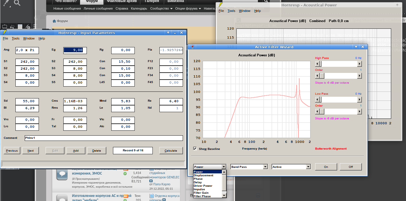

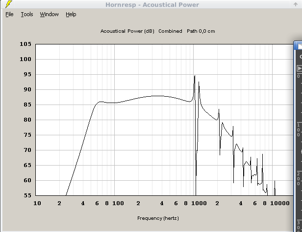

    Teoretic, а чего скорость воздуха в трубе на мощности 10Вт не показываешь?
    Аватар для Teoretic
    03.08.2012
    889
    Так никто не спрашивал.
    А как ее вывести в Хорнреспе?
    (Вычисленная по графику импеданса добротность получается около 2.1 и 2.4 для двух головок. Это какая добротность, механическая? Примерно сходится с даташитом.)
    На главных полях вместо 2,83 выставить 9 вольт.
    Потом смотреть в фильтр визард -> mouth velocity
    Аватар для Teoretic
    03.08.2012
    889
    Не нахожу такого пункта...
    20.01.2022
    949
    Можно в другом симуляторе посмотреть, если в НР нет. Я тоже не нашел скорость в порте, тем более MOUTH - это рот.
    Т.е. нужно симулировать ФИ через рупор, тогда наверно будет скорость.
    А можно...
    тогда уж здесь https://softdroids.com/1430-bassport.html
    13,435
    Как же можно проектировать трубу/фазик, не глянув главного? Ты же сразу ставишь ту мощность, на которой слушаешь (вольтаж) и выбираешь сечение!
