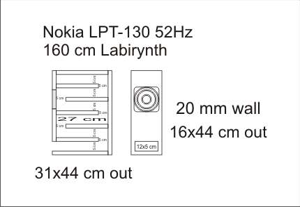

    Создам пожалуй темку по этому поводу.
    Итак, маленький лабиринт
    NOKIA LPT-130.jpg - чертеж корпуса
    - организация внутреннего оформления

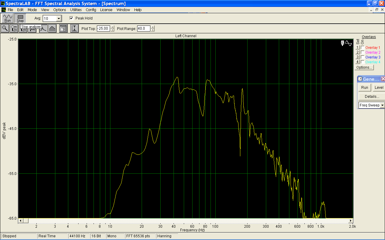

    Untitled-44.jpg - расчетная АЧХ
    13 head full.jpg - реальная АЧХ, измеренная в ближнем поле вплотную к колпаку динамика, АС стояла на стульях по центру помещения, на максимальном удалении от всех стен
    13 near port full.jpg - излучение порта
    near port 13 100 Hz LPF.jpg - то-же самое, но АС включена через активный обрезной фильтр около 150Гц как сабвуфер
    sit floor.jpg - АЧХ в месте прослушивания при АС стоящей на полу, где-то в 60-70 см от ближайших стен, АС включена через сабвуферный фильтр. Хорошо видно моды помещения и то как удачно они дополняют нижний край АЧХ, не создавая лишнего подъема
    Как видим при удачном оформлении внутреннего пространства лабиринта никаких следов от модального забора не остается, СЧ портом лабиринта так-же не излучаются.

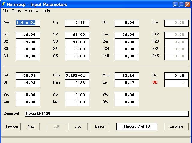

    Влияние небольшого уменьшения площади канала совпало с таковой по симуляции 1 к 1. И самое главное - играет АС просто чудесно
    А можно файлик хорнресповский txt выложить?

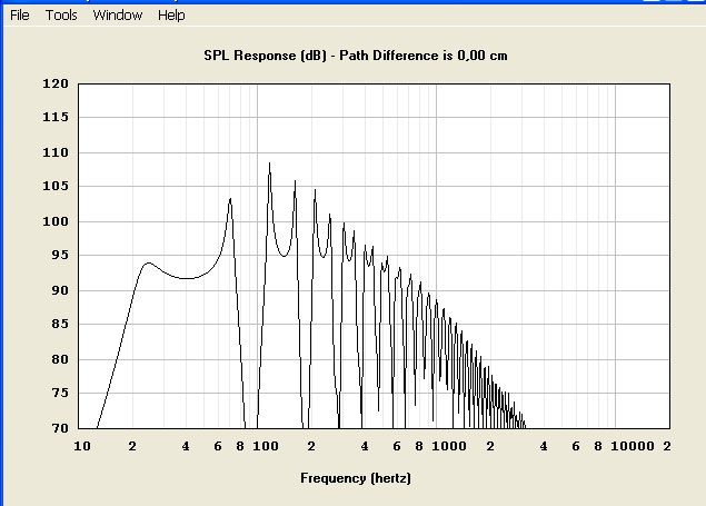

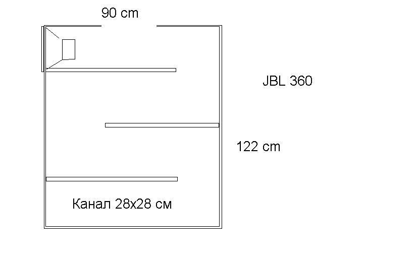

    meshin, да и все остальные, вот для сравнения померял как выглядит в ближнем поле то что вылетает из моего большого лабиринта без заполнения, без смещения и без скругления поворотов:
    JBL360.jpg - это схематический чертеж
    head.jpg - микрофон напротив колпака
    Predicted Sub.jpg - то что было по симуляции
    near port.jpg - микрофон напротив порта
    sit place.jpg - где-то в районе места прослушивания
    Дырки на 50 и 100Гц - это проблемы моей комнаты, это видно и на таком-же графике маленького лабиринта

    А где он живет? Могу скриншоты выложить, у меня с собой сейчас
    File>Export>Hornresp Record...
    Записывается в txt файл
    File>Import>Hornresp Record...
    Вставляется из txt файла

    Модели дома не осталось, заново вбивать лень - вот скриншот

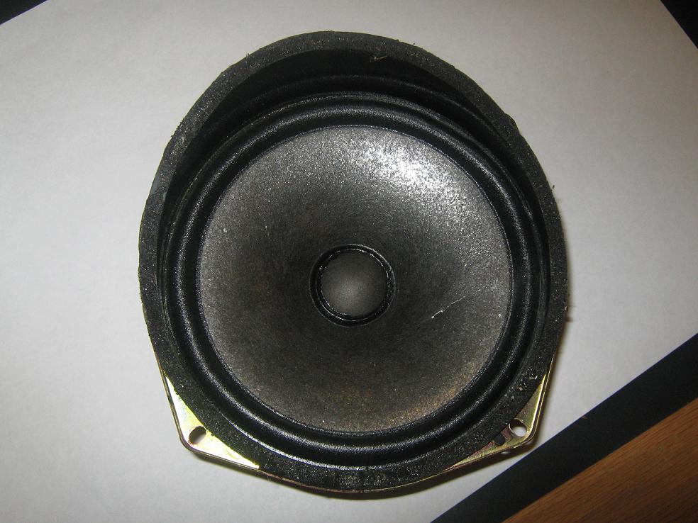

    А кстати, что за Нокия LPT? Это родственница LPB130?
    Да чтоб я знал, они все похожи внешне С 39-й по-моему. Да я сфотографирую - выложу. Коричневенький такой диффузор красивый, яростно пропитанный какой-то дрянью. Конструкцию конечно! Нокии давно лежали ждали - я им давно уже этот корпус приготовил
