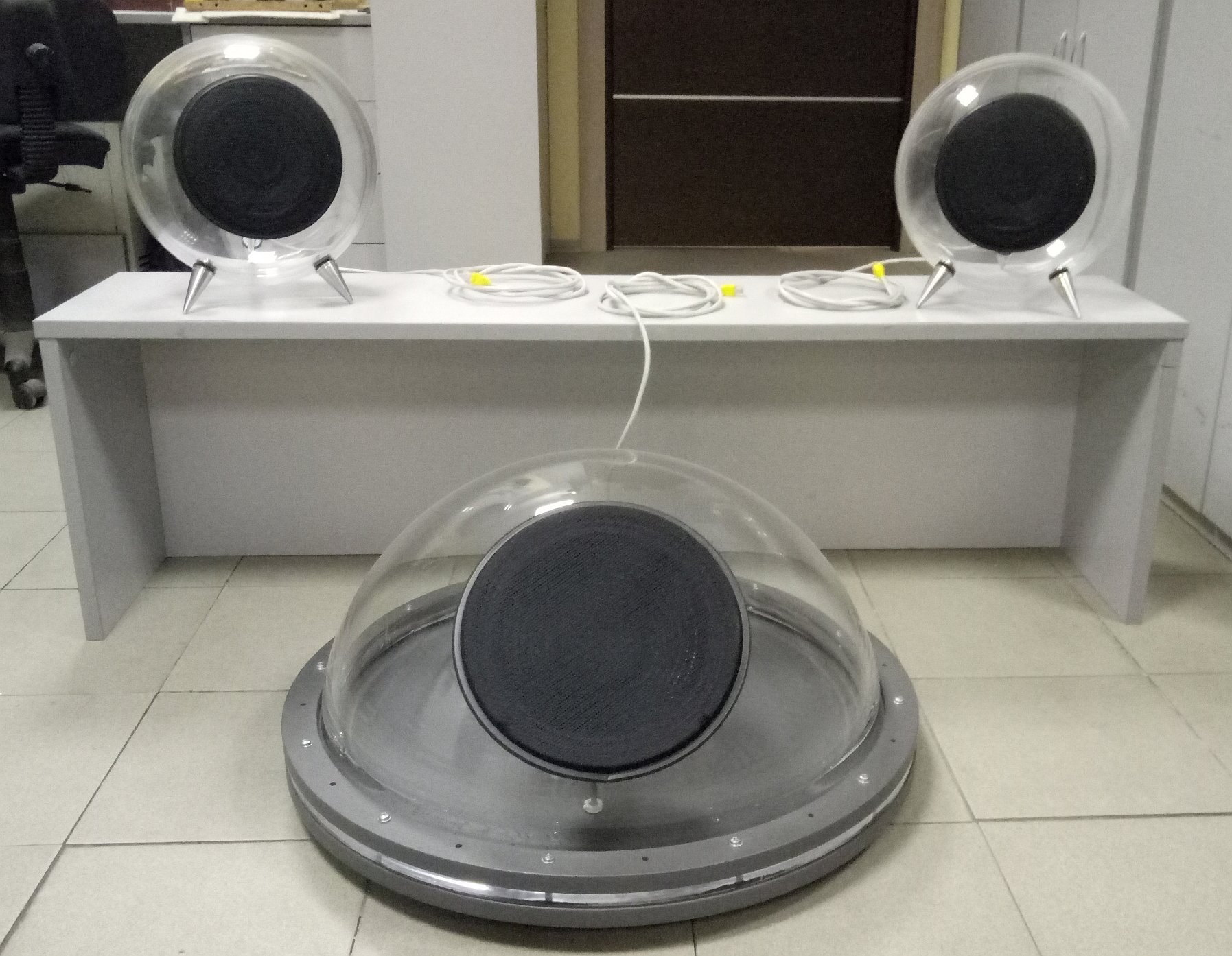

    год назад для презентации некоего железа (сетевые активные громкоговорители) встала задача продемонстрировать кишки при сохранении функциональности. В результате, остановился на прозрачных сферических АС. Делалось с наскока, получилось недешево (хотя и быстро), но цель демонстрации была достигнута.
    Хотелось бы заметить, что слушавшие эту акустику отмечали, что она, как минимум, не уступает аналогичным (по объему) типовым прямоугольным ЗЯ.
    Если есть вопросы - постараюсь ответить.

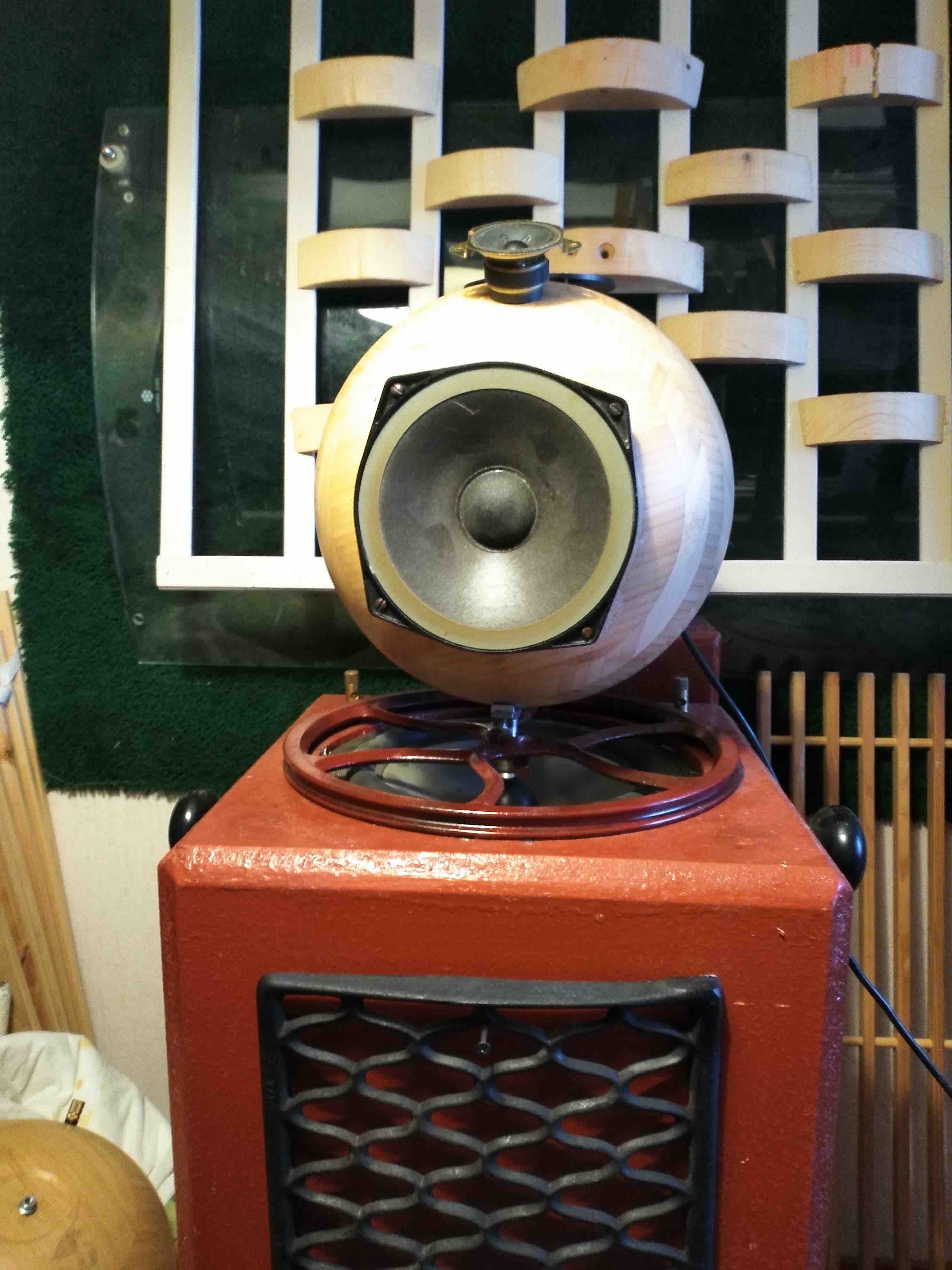

    Да, смысл шара в разрезе глаз; Мне было интересно побиться об дизайн, несмотря на прямоугольные конструкции наших голов и жилищ суметь вписать невпихуемое в дом. Конечно, повлияло, что в детстве я прочитал Эфрусси, как он написал или перевел...однако в квадратной голове не укладывалось. Это моя месть Михал Михалычу)

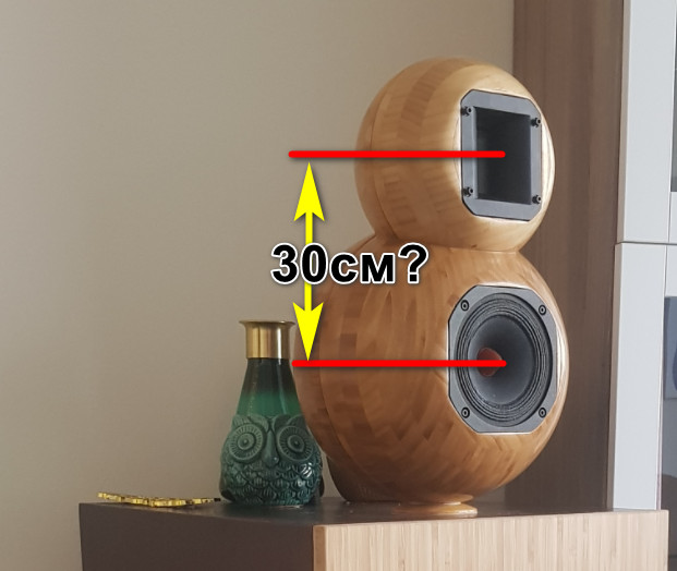

    Мечтаю только средник в шарик, ленточную пищалку в деревянную вазу и сверху на шарик, а*ля B&W 802
    А зачем ленточнику ваза а*ля B&W 802? Насколько я знаю у писчалок B&W эта ваза выполняте роль задней камеры (волновода). Ленточнику оно не нужно. Или для эстетики?

    J.Impro, фланцы на шаре не вызывают ряби?

    68
    По умолчанию Re: Сферическая акустика - 2
    Мне бы и ради смеха в голову бы не пришло так отдалять центры излучения ВЧ и СЧ. Что вы там курите такое?
    Зато можно обложить ватой и поставить под ёлку
    Не курю, и вам не советую! ) Подозреваю что вам в глову еще много чего не пришло, как впрочем и мне.
    Расстояние там около 19 см и по другому конструктивно не сращивалось (корпус ленточника упирается в нижнюю сферу).
    Как бы то ни было, в акустическом плане все сраслось и я косяков не слышу (может глухой канешь, ну с другой стороны повезло, съкономлю на аудиофильских кондерах ).

    Нет. Не сралось.
    Посмотрите микрофоном в метре вдоль вертикальной оси.
    Исходя из расстояния между центрами излучения ожидаемые проблемы на частоте около 1.8 kHz. У меня раздел в районе 3-х kHz и на частоте 1.8 kHz писч имеет -20 dB.
    Попробую померять как-нибудь ради интереса как появится время (ну или руки зачешутся, или перестанет устраивать).
    Если на метре будет заметен косяк - будет ли он заметен с места прослушивания (4 м)? На финальных замерах (к сожалению графики погибли вместе с винтом) с места прослушивания провалов или всплесков на АЧХ в этой области не припомню.
