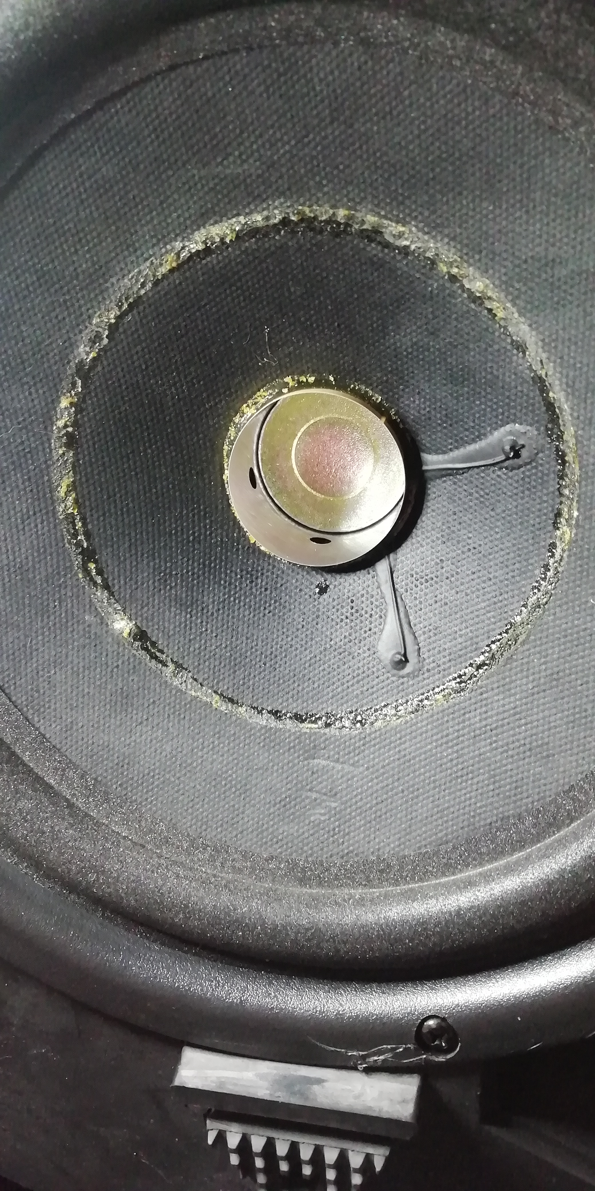

    В общем, практически сам отвалился колпачок от динамика сабвуфера. То, что осыпалось я зачистил, осталась какая-то основа. С колпачка я уберу, а вот с динамика не знаю надо ли, а если надо, то чем. Это первый вопрос и второй - чем приклеить? Интернет пестрит 88-ым клеем, каким-то цианобустилаткрилатом с отвердителем и чем-то еще, без чего ракету в космос не запустить - вот этим надо. А можно просто, скажем, герметиком каким-нибудь? У меня под рукой есть для фасадов и крыш. Или надо оьязательно что-то из аэрокосмического искать? Спасибо.

    Термпоклей чёрный, можно и белый, если внешний вид не испугает.
    А так всякого рода резиновые типа моментов и БФ.
    Но цианокрилат я бы не стал - он каменный, слишком резкий переход из рыхлой среды в жесткую. Хотя так делают, но мне это не нравится.

    Клеил свинцовый грузик массой ~ 30 г на НЧ головку, что бы она была более сабовой. Вроде держится. Колпачек точено не отлетит. Мне кажется можно на простой Момент приклеить. В склейке, главное технологию соблюсти (правильный прижим, чистые поверхности, свежий клей).

    Не, именно 88н, наиритовый. В производстве клеили уплотнители на металл под горячим прессом. Он становится таким красивым коричневым, и держит зверски. Вхолодную совсем не то.

    Да блин! Без разницы чем клеить колпак.
    Не нужно использовать необратимое, что нельзя будет отмочить растворителем.
    Момент, БФ, 88, резиновые отмочишь.
    Цианакрилаты, ПВА, эпоксидные - нет, их греть или резать.

    Цитата Сообщение от шасси Посмотреть сообщение
    Момент Кристалл.
    Вот им и приклеили. При этом это уже третий клей, т.к. колпачок уже отлетал, как оказалось при более детальном рассмотрении клеёв))
    ---------- Сообщение добавлено 20:57 ---------- Предыдущее сообщение было 20:46 ----------
    Не думаю. В данном случае это сабвуфер в ящике закрытого типа с пассивным радиатором. Нагрузка на колпак очень серьезная, о чем говорит тот факт, что заводская установка в какой-то момент не выдержала. Правда, я не знаю как его эксплуатировали, но по большому счету динамик обязан выдерживать, тем более, что он со своим усилителем (сабвуфер активный).

    По умолчанию Re: Чем приклеить пылезащитный колпачок на динамик сабвуфера.
    Момент кристалл - не очень прочный.
    Не думаю
    Может тогда вообще его не нужно приклеивать?
    С дури можно все сломать.
    Честно говоря, я ни разу не видел, что бы колпак отрывало. Даже на полуживых динамиках. Мне кажется, на него не должно быть высокого давления.
