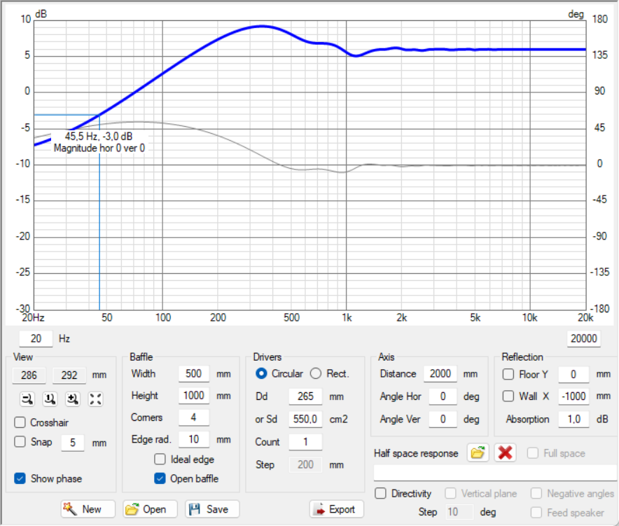

    Друзья, ситуация такая, есть Ширики 12", стоят в щитах (ну т.е. открытый воздух). Сзади сделал экран из утеплителя, чтобы гасить волну, чтобы отражений от стены было меньше.
    В целом они меня устраивают. Но по ощущениям, у них ниже 200-250 Гц идет сильный спад... Чувствуется некая недосказанность... ))
    Ширики такие, что они в ЧВ не заиграют...
    Вопрос такой - как мне поднять низы? Причем, так чтобы Герц до 300...
    Есть 2 низкочастотника 8" (параметры ТС еще не измерил). Есть идея сделать для них какой-нибудь бандпасс 4-го или 6-го порядка, но я Бандпассы никогда не считал... Ну или еще какое-нибудь акустическое оформление для них, чтобы оно более 300 Гц не выдавало...
    Что скажете? ;)

    2х12" на жилую комнату - это достаточно много, и запас по громкости наверняка имеется.
    Для начала растянуть АЧХ Гц до 100. Послушать.
    Нуууу... я их не раскачиваю громко. Слушаю катушечный магнитофон с ламповым усилителем....
    Усилок ламповый, двухтактный. Т.е. Ватт 10, наверное... Усилок кастомный, наверное с каких-нибудь 90-х или даже конца 80-х годов (судя по дизайну и материалов корпуса). Я его покупал БУ и его характеристик уже никто не знает ))

    По умолчанию Re: Прошу совета по акустическому оформлению
    В щите 1мм выберется сразу же.
    А в ящике с резонансом 62 сам понимаешь, что будет по низу. Сотка в лучшем случае. Подрезать на 150 и добавить снизу 15 дюймов останется....

    19,100
    Так оно пойдет в звук. Понятно что часть потеряется на АКЗ, но останется не так уж и мало.
    -3дб это на целых 45гц
    Это щит всего 1х0,5 метра
