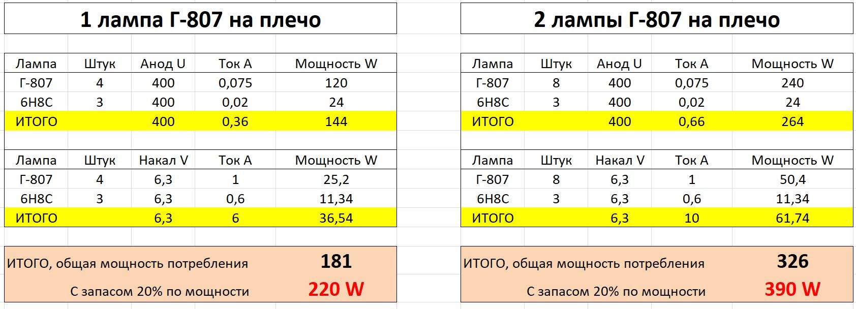

    Остаются у меня вопросы по схеме:
    1. В режиме УЛ при U(анода)=400V -- может и по 1 лампе в плечо хватить? Или 2 лампы в параллель все же будет правильнее использовать (дабы не перегружать их, т.к. при этом нагрузка ведь будет меньше процентов на 40...)
    2. ООС. Понятно, что нужно. Если снимать с одного из выходов АС (второй на землю...) - то куда подавать, и как в итоге его настроить (насколько глубоким имеет смысл его делать? И как это легко замерить?).
    3. Нужна ли отдельно на каждую лампу установка тока анода на холостом ходу ? (учитывая, что подбор лам будет по 2/4 шт. обязательно)
    4. Какое будет общее потребление по шине 400V ? Как рассчитать? каждая 807-я будет максимум кушать 75 мА ? + 20 мА на 6Н8С?
    По шине 400V 0,7А = это уже трансформатор на 270 Вт выходит... + накальные = все 330 Вт по расчетам выходит. + запас 20-25% = получаем Трансформатор на 400W минимум? Не многовато ли для двух каналов по 40-50 Вт !??
    5. БП. На накал планирую подать постоянку 6,3V. Будет ли это правильным? (стабилизаторов сейчас куча... с этим проблем нет вообще...)
    6. Какую по времени делать задержку подачи 400V анодного напряжения? Где-то кто-то делает 20 сек... кто-о 40 секунд... В некоторых конструкциях видел до 4 минут на включение пауза...

    По умолчанию Re: ЛУМЗЧ двухтакт на Г-807 х 2 в плечо, УЛ режим. Помощь со схемой начинающему...
    1. Смотря какая нужна мощность. Ватт 20 хватит? Это в "А" и всего от пары ламп.
    2. В катод первой лампы, например. Только шунтирующий конденсатор из катода убрать. Глубину регулировать последовательным резистором.
    3. Желательно.
    4. В зависимости от режима работы ламп. В режиме "А": 0,9*Ра.доп/Uа, для 6П3С, например: 0,9*20,5/400=0,046А на лампу. Плюс ток второй сетки: 0,006А. В "АВ" ток не постоянен, в ДШ есть несколько рекомендованных режимов.
    5. Можно постоянку. Только зачем? И с переменкой порядок.
    6. 20 явно мало.

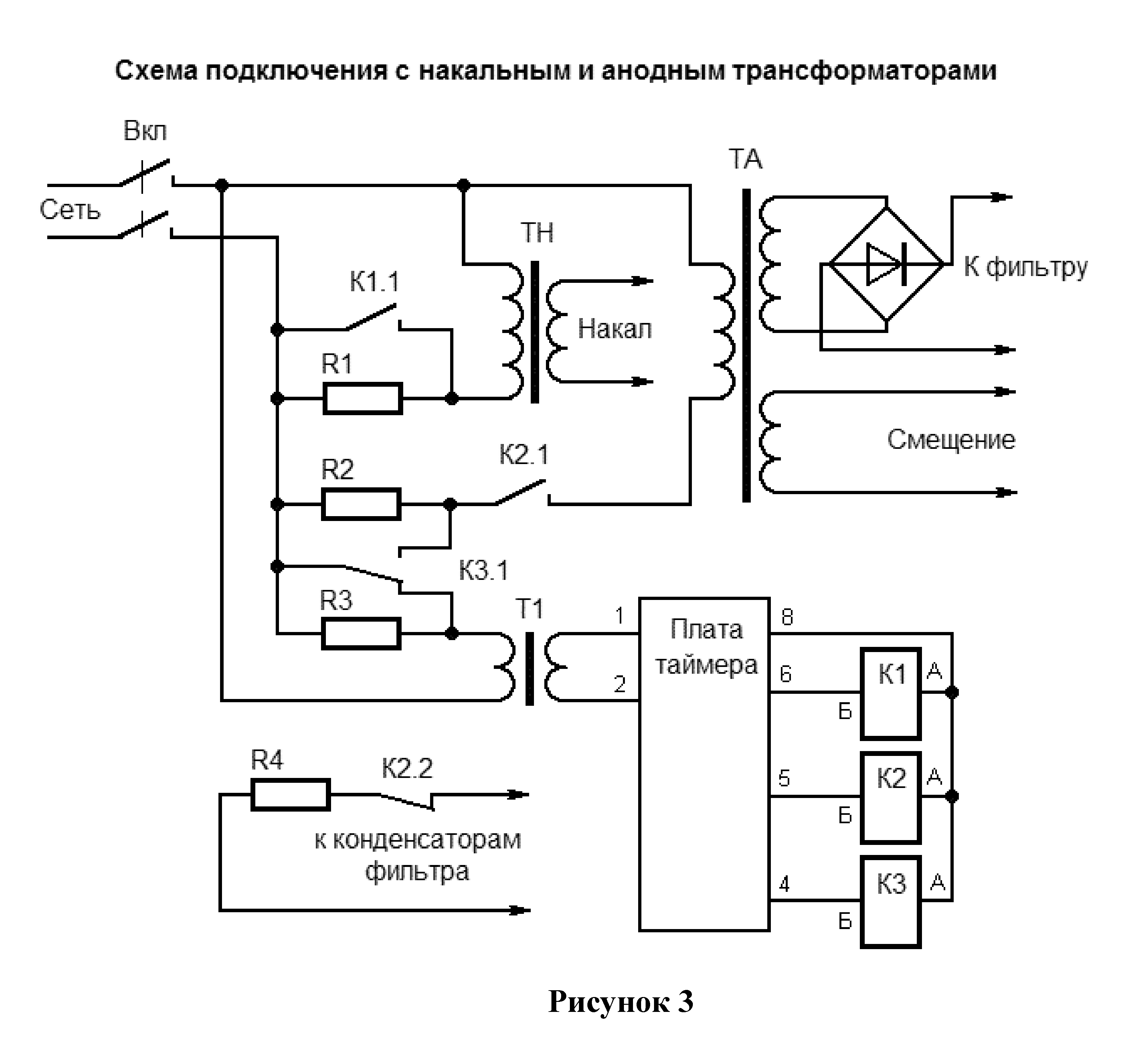

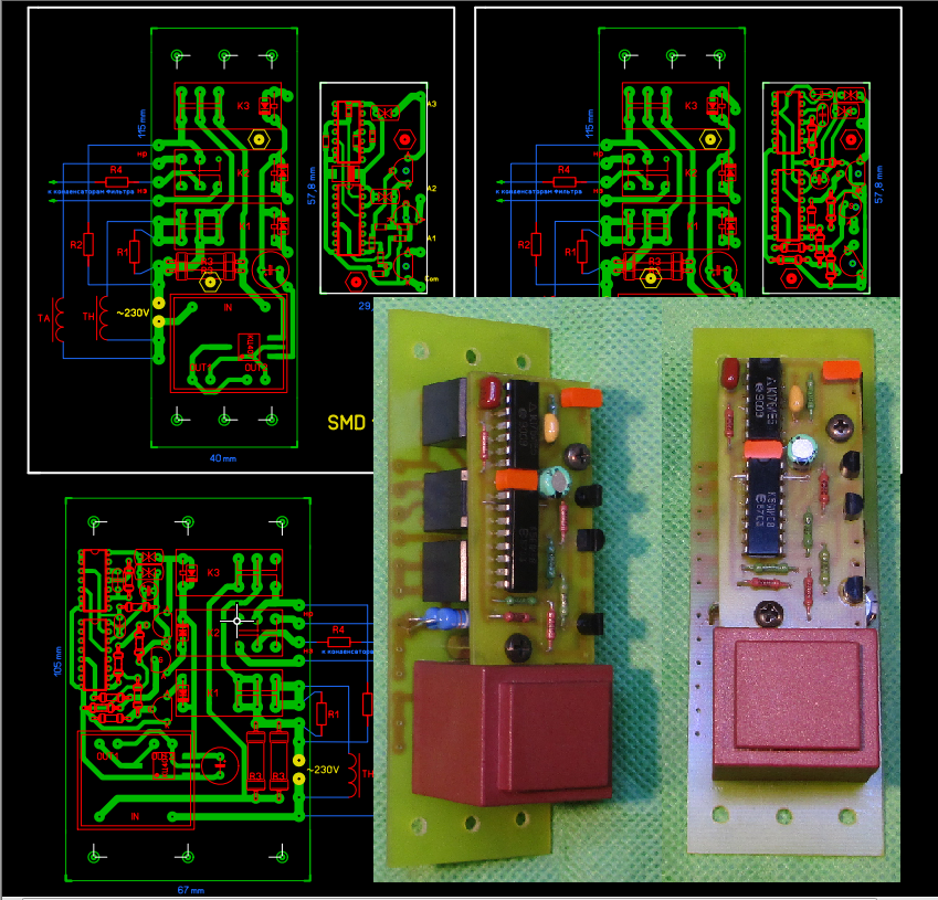

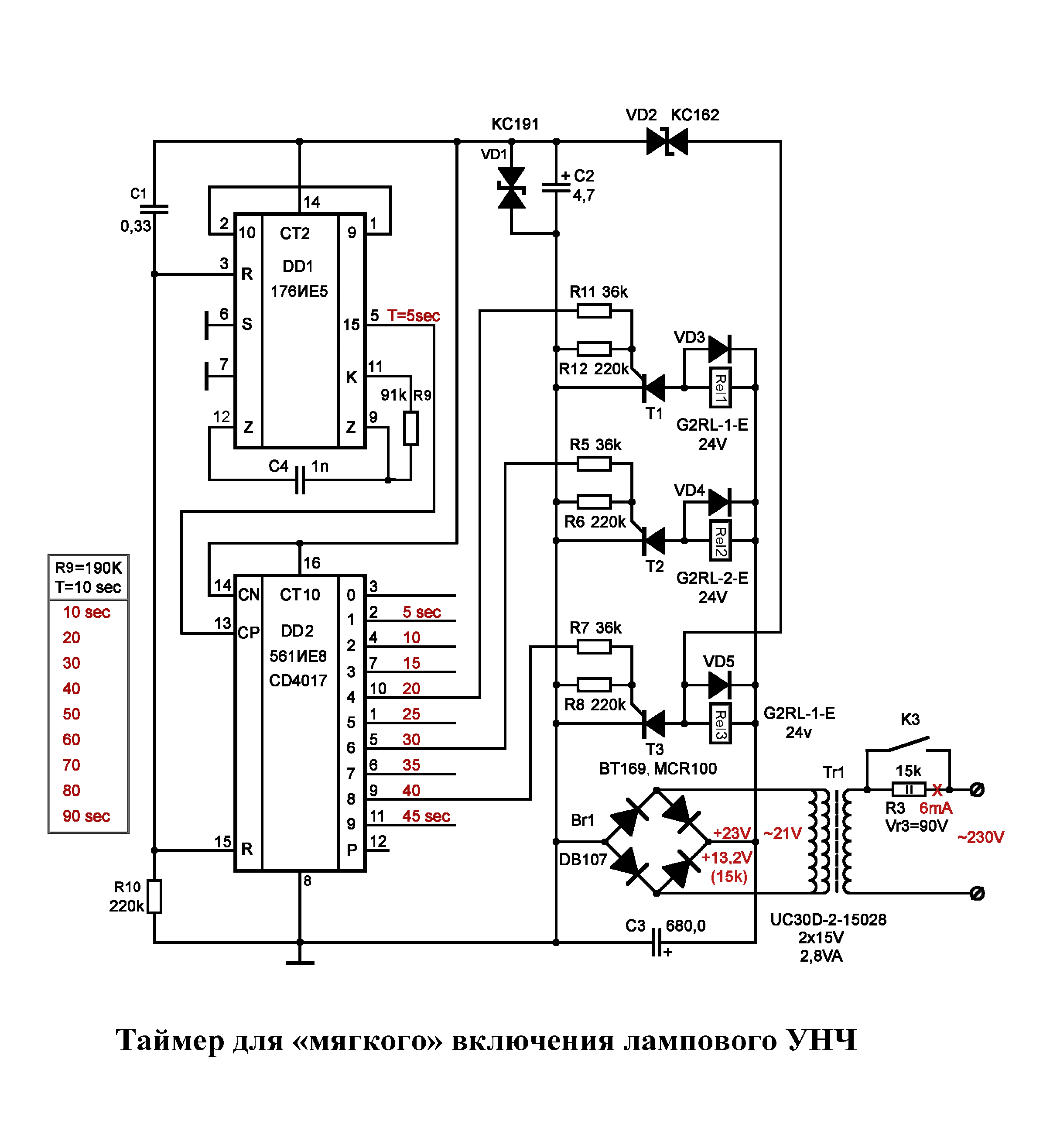

    Для задержки анодного напряжения, мягкой подачи накала и пр. есть такой вариант.
    При вкл. подключается только транс накала через R1, для устранения броска тока в накалах.
    Через первый интервал вкл. реле1, замыкает R1, подавая полное напряжение на накал. Через 2 интервал вкл. реле2, подключает анодный транс через R2, обеспечивая плавный заряд емкостей.
    Через 3 интервал вкл. реле3, замыкает R2, подавая полное на анодный транс, и уменьшает напряжение на мелком трансе Т1, лишь бы на удержку реле хватало. После вкл реле3 питание с мелкосхем снимается. После выкл. нормальнозамкнутый контакт реле2 разряжает анодные емкости через R4. Секунды можно менять в ИЕ5, счетчики можно ставить каскадно, для увеличения выбора интервалов.
    https://forum.cxem.net/index.php?/to...omment=2962529 https://forum.cxem.net/index.php?/to...omment=2966767
    ИМХО на 555 проще.
    Можно опять же взять из моей схемы.
