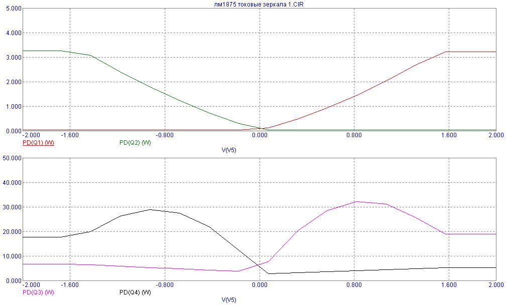

    Навскидку подходят, конечно. Просто в варианте с LM1875 эмиттерные резисторы у Q1/Q2 по 0.1 Ом, а ток коллектора у пары 2SA1837/2SC4793 по ДШ 1А, против 2А у 2SA1930/2SC5171. И какой ток будет при нагрузке 4 Ом и питании +-25В, хз.

    Можно же прикинуть ОБР для данной схемы.При клипе 6ватт ,при максималке ток 2,2а .так что все транзисторы тут одинаковые ВД243/244 или КТ818/819В.
    Чтобы запихать сюда А1930/С5171 надо и выходные транзисторы такие же использовать,что приведет к увеличению числа пар.С одной парой выходников эти транзисторы выходят из ОБР.

    Да я туда сюда эти схемы верчу,что запросто мог попутать. Транзисторы в токовом зеркале должны быть одинаковы.даже если выходники мощные тошибы А1943/С5200,иначе ток покоя уйдет вверх и сильно.З
