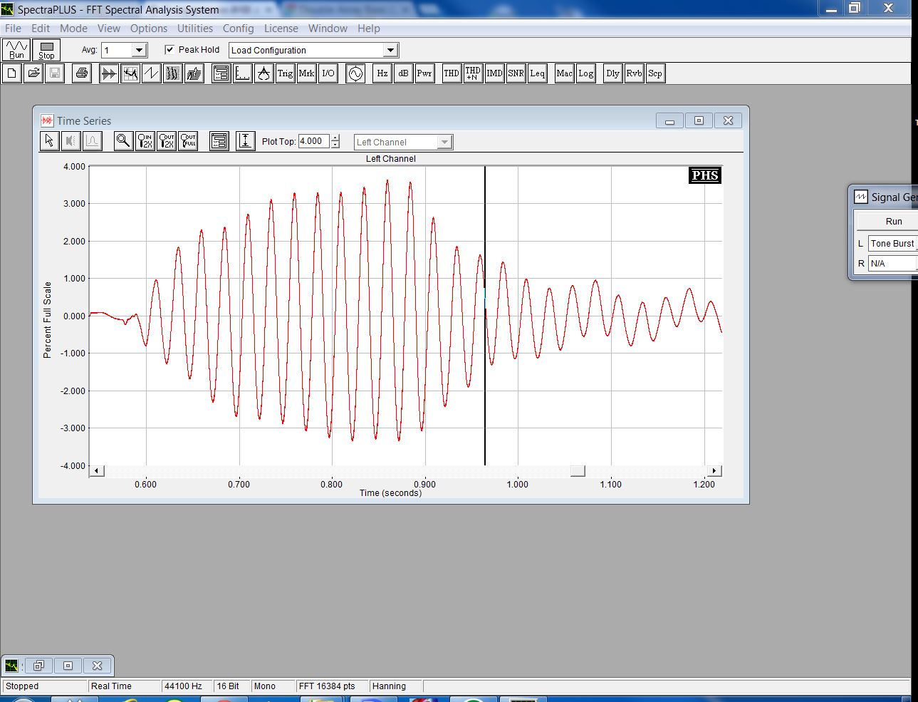

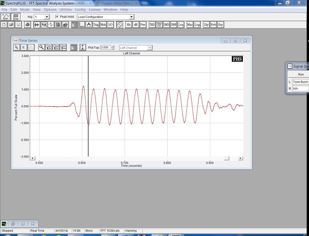

Название:	BURST 40hz non korr.JPG
Название:	BURST 40hz korr.JPG
    Цитата Сообщение от IgorLy Посмотреть сообщение
    Горбуль , он что у Вас на первой моде комнаты или кое что другое
    Да, 1-я мода 40 гц.
    Привожу еще замеры

    lugshaa, отличный результат! Какими методами добились?
  11. #50
    23.11.2012
    793
    По умолчанию Re: О коррекции АЧХ акустических систем
    Станислав Патшин, Смотри пост 42 и 44
    ---------- Добавлено в 18:27 ---------- Предыдущее сообщение в 18:20 ----------
    Выравнивание эквалайзером или прочими режекторами создают впечатление что стало лучше - не гундит, вроде, не бухтит. НО! Музыки-то не осталось!!!!
    Это не результат действия эквалайзера. Это совсем другое, убирает именно резонанс помещения.

    Происходит именно подавление резонанса, а недостающие частоты сами восстанавливаются в резулльтате этого. Эквалайзером такого не добиться, я пробовал.

    DBA давит не одну продольную моду, а ВСЕ моды. Если первая мода комнаты 40 Гц, то комната должна также гудеть на 80 Гц, 120 Гц и т.д. Посмотрите бурст тон на этих частотах. Тыловые динамики должны эффективно помочь и на них. Вообще все отражения от задней стенки существенно уменьшаются, но на резонансных частотах это просто лучше всего видно.
