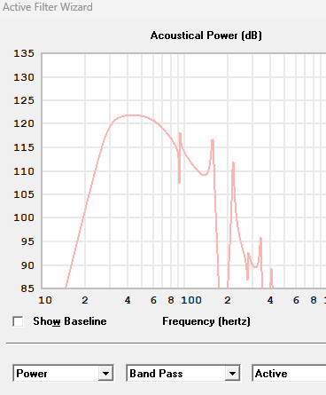

    Цитата Сообщение от TEAJJ Посмотреть сообщение
    Горилла басс 15Е
    Ну вот, например
    200 Вт / 4 Ом
    И так уже дует на 14 м/с. Дальше порт начнет свистеть. Можно увеличить сечение порта и объем ящика, но поднимется настройка до 40 Гц и вырастет ГВЗ. Но там и давление поинтереснее, конечно.
    ---------- Сообщение добавлено 07:16 ---------- Предыдущее сообщение было 07:07 ----------
    В лабиринте получше смотрится.
    300 Вт
    Можно и 500 навалить, но там ветер в порту уже под 20 м/с доходит. Для фильма что-то бахнуть сойдет. Стекла вылетят гарантированно, там давление за 120
    ---------- Сообщение добавлено 07:19 ---------- Предыдущее сообщение было 07:16 ----------
    P.S.: купить что ли Гориллу эту вашу
    ---------- Сообщение добавлено 07:33 ---------- Предыдущее сообщение было 07:19 ----------
    Извините, я не те Омы поставил
    В общем вот, 1000 Вт / 4 Ом. Eg 63.25
    Лабиринт

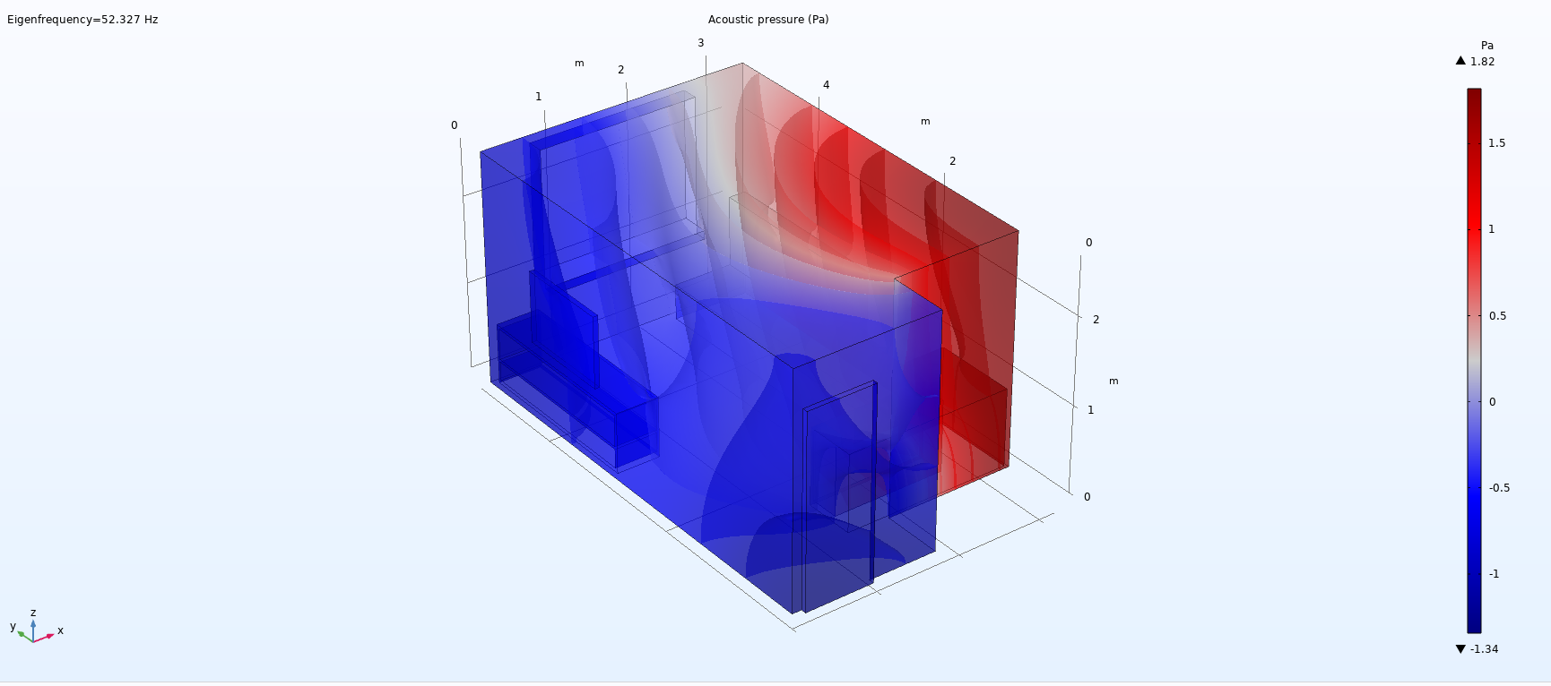

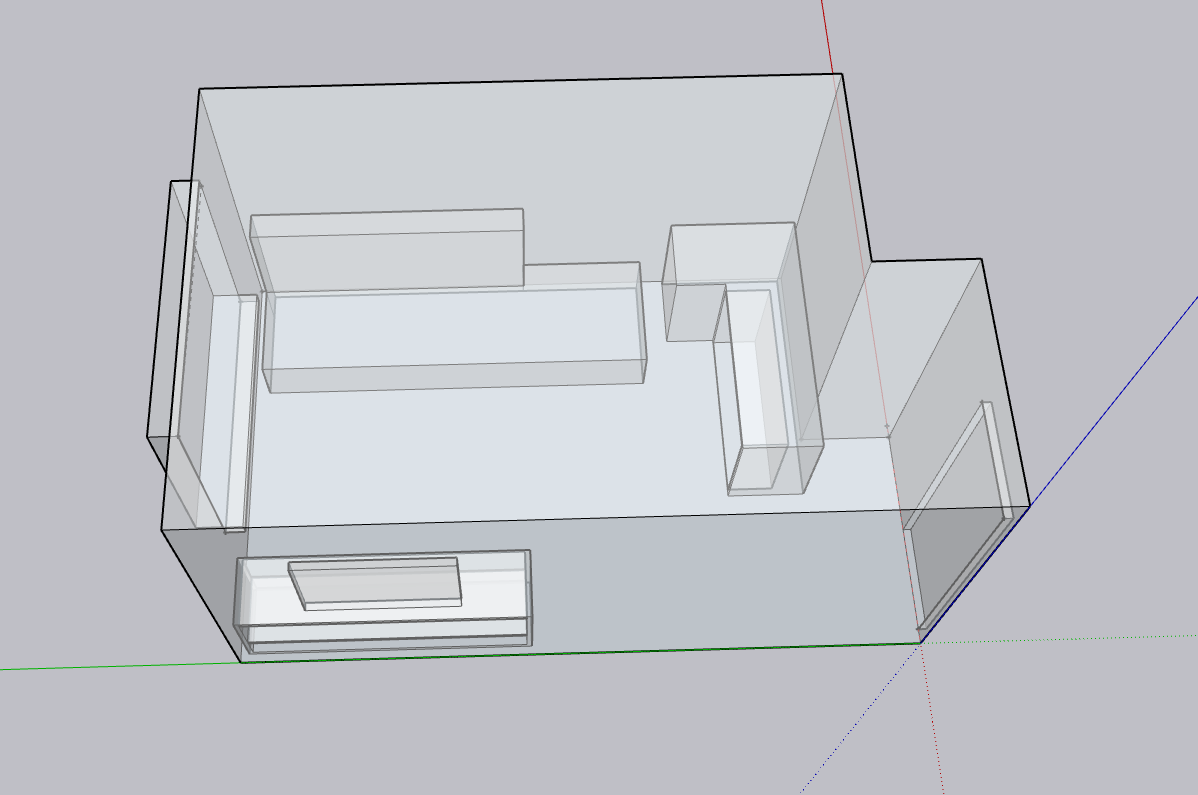

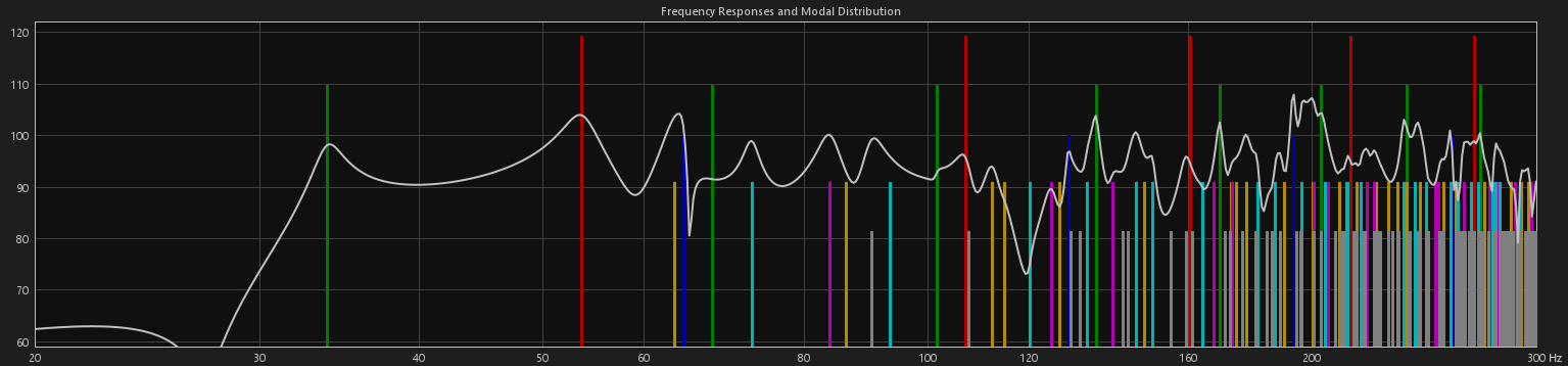

    Вот в том и дело, что помещение к сожалению определяет все возможные стратегии и тактики) будущей системы.
    Вот прям сейчас считаю. Комната сложная, ещё сложнее место прослушивания, и вариантов других владелец не рассматриваетНажмите на изображение для увеличения.
    Требуется 5.1+LFE и BOTH для совместного с сабом прослушивания музыки.
    Но по мимо плохого выбора МП сложная структура собственных мод Нажмите на изображение для увеличения.
ID:	470876 Нажмите на изображение для увеличения.
Название:	65Гц потолок.png
ID:	470878 где АЧХ в МП для 2-х АС Нажмите на изображение для увеличения.
ID:	470879 и саб как его не тасуй по комнате не меняй задержки инверсию, гейн не встаёт в модели, лучший вариант Нажмите на изображение для увеличения.
Название:	ЧХ АС+саб.png
ID:	470880 , но всё равно поперечная и потолочная не приемлемо, разнесённые сабы в такой конфигурации, то же не решают, а вот "кардиоидная установка" у фронтальной стены с поперечной решает Нажмите на изображение для увеличения.
    Так, что придётся считать такой кардио саб))), а можно просто два, но вместе, и настроить правильно)))
    А потолок придётся "лечить" акустически+эквализация.
    Дмитрий

    Нужно понимать, только, что тру кардиоида для формирования лепестка направленности и снижения УЗД в требуемом месте и взятая в кавычки "система", для волновой коррекции комнатных режимов не совсем одно и то же, ну то что в виде расчётов существует, не означает, что в реалии не делается, просто не выпячивается)))
    ---------- Сообщение добавлено 14:08 ---------- Предыдущее сообщение было 14:07 ----------
    Цитата Сообщение от halfcat Посмотреть сообщение
    что за такой интересный софт у вас?
    Много всяких, конкретно этот мультифизический решатель COMSOL+АЧХ из REW RoomSim (так быстрее просто)
