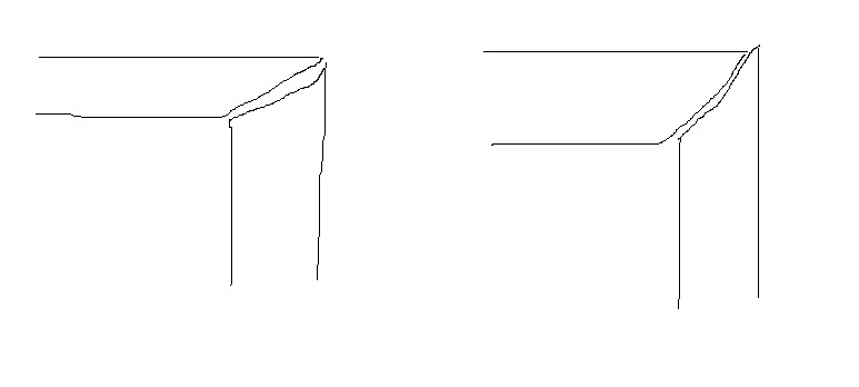

    Чеж у тебя за характер друг Вот надо докопаться и т д) Куда куда) На мальдивы епта)))))))))))) Щас нарисую персонально для Владимира. Нажмите на изображение для увеличения.

    Цитата Сообщение от Костас Посмотреть сообщение
    Оптимы 2 комплекта собирались лет 15 назад из 16 ДСП. Торцевой 16-й фрезой по краю выборка на 3мм. Клей Хенкель ПВА. Передняя панель по периметру радиусной фрезой.
    Корпус шпаклевался эпоксидной шпаклевкой с феном,снаружи и изнутри. Краска черная матовая. Никаких швов не видно до сих пор.
    Вот видите, вам пришлось выводить торец фрезой, шпатлевать, шкурить, а если клеить под 45 градусов, то нужно только уголки немного нождачкой подровнять.
    Напомню, изначально мы начали разговор про то, для чего делают соединение стенок под 45 градусов. Я написал что для технологичности всех процессов, т.е. для исключения выравнивания торцов фрезой, шпатлевания и затирки.
    Нормальный.
    ---------- Сообщение добавлено 21:58 ---------- Предыдущее сообщение было 21:51 ----------
    На мальдивы епта)
    Интересно. А так то "две дощечки" соединённые 90гр шурупами и никуда ничего не едет. Ну реально подумать, кто то вообще на скотче бумажном собирает, но я тоже не профи.
    ---------- Сообщение добавлено 21:59 ---------- Предыдущее сообщение было 21:58 ----------
    Ну а это для тебя, ну чтобы не думать.
    с ними - да. но я о них речь не вел.
    Ну инструмент нужен как ни крути, и эти дощечки просто приспособа, а вот чтобы корпус не "повело" там задняя панель внутри, распорки и деталь фазоинвертора ставились "всё сразу", всё в пазы и ещё и на шканты, и вот точно не уехало. Правда это всё пилилось не дома, на производстве и на форматнике. Где то есть фото они просто приставлены друг у другу и по фото как будь то склеены, я выложил и только потом комент писал что не склеены.

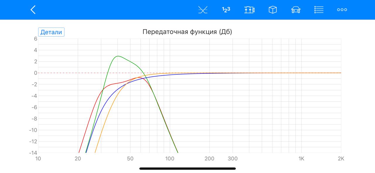

    Уважаемые, такой вопрос, а насколько сильно плавают показатели новых динамиков, средне по больнице? С продукцией АМР кто нибудь сталкивался? Что навскидку можно сказать про это https://ampgroup.pro/catalog/avtozvu...s062d851008338 ? Нажмите на изображение для увеличения.
ID:	470748. Для ПОПРОБОВАТЬ сделать саб на бп4, пойдет?

ID:	470764. На телефоне забил параметры Дина, на название не смотрите, в базе его нет, и алгоритмом рассчитал (красный цвет кривых) правда какая то лажа с портом получается, длинный очень. Зелёный это навыворот как Сабсоник делает, подобрнные в первом расчете объемы поменял местами и получился второй вариант (зелёные кривые) какой тип кривой лучше для восприятия ? Задержки во втором варианте конечно вылезли за кривую, но завтра будет время, покручу на компе, на телефоне не особо удобно получается. Да, если можно, посмотрите пожалуйста, может в расчетных показателях второго варианта надо было и частоту 44 тоже изменить? Да) и ещё один вопрос - в порт фазоинвертора или ЧВР вставляют рассекающие вставки делящие его на несколько каналов- это делается для прочности конструкции или соотношение ширины к высоте порта должно быть не выше определенных значений?

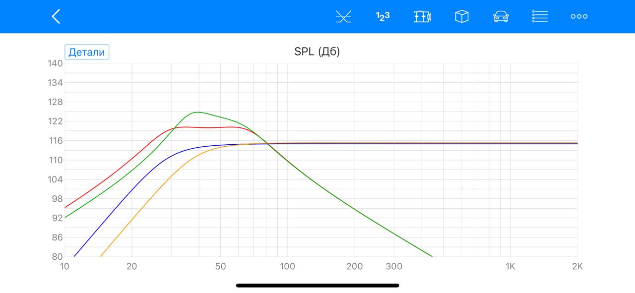

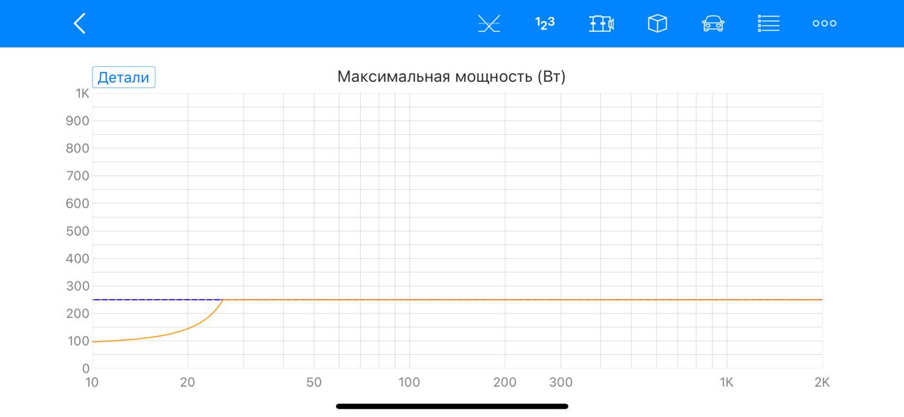

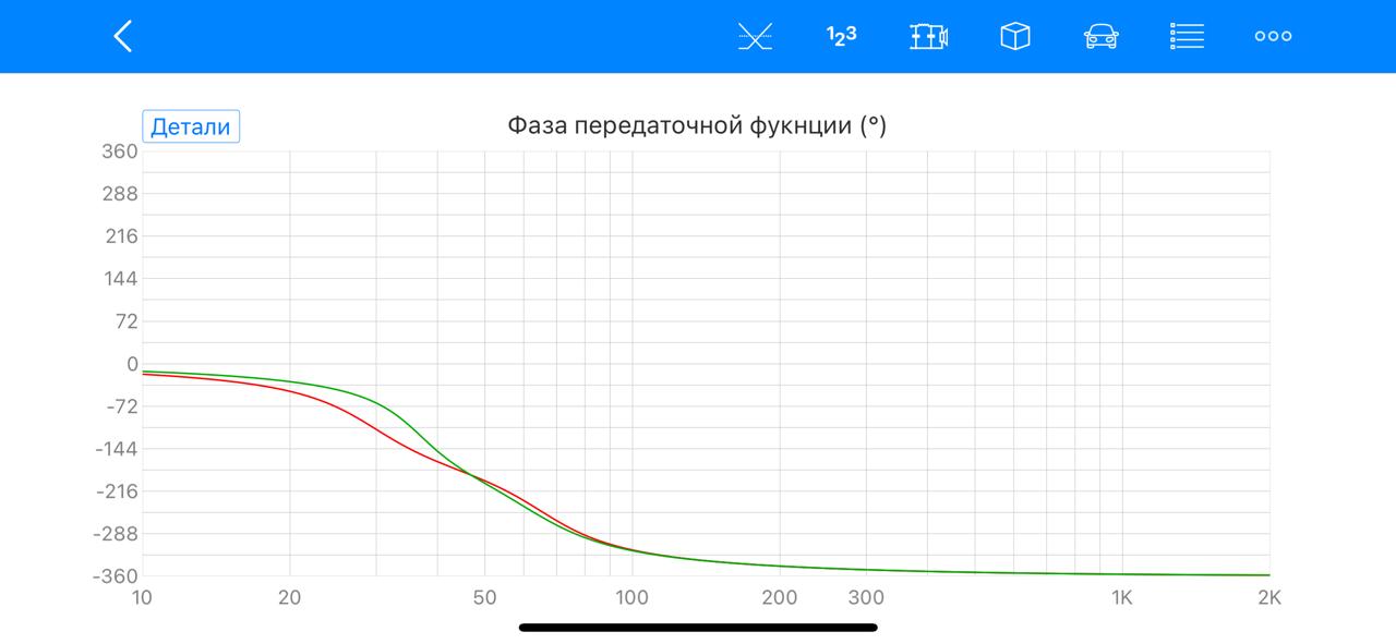

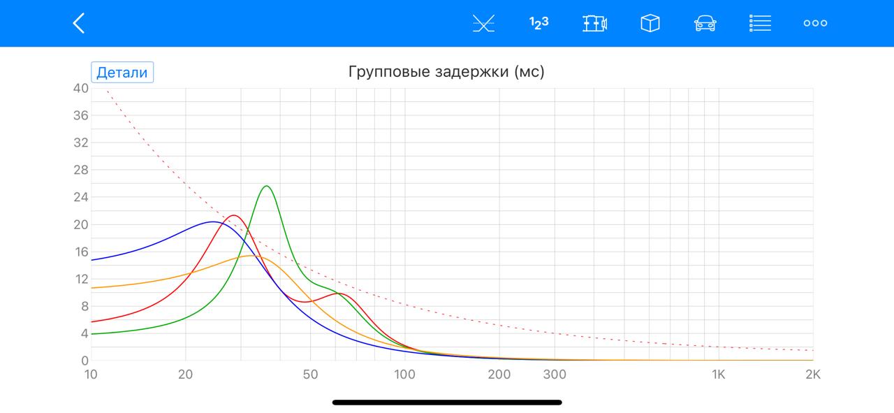

    Для потр-тся, засовывая динамик с qts 0,7 в резонатор - ну пойдет.
    А что с 12" лавойсом не так? И опять этот примитивный расчет, дающий только примерку.
    По хорнреспу мануал дали, куда и как заводить параметры. На каком этапе произошел "стоп"?
    Доброго дня
    Примитивный да, но быстрый, наглядный и дающий понимание стоит ли дальше в профессиональных программах крутить динамик. Стоп произошел тогда, когда понял что завести параметры можно, но уверенности в том, что все манипуляции в ней произвел (правильно ли ты все грубо говоря переключатели для расчета нажал) нет, да и не всегда понятно как интерпретировать результаты, программа все таки на мой взгляд профессиональная для специалистов не первый раз по ней рассчитывающих и воплощающих акустические системы. С лавойсом же не так то, что хочется самоиграющий саб без коррекции. Гудронов тогда в шутку сказал что мне стоит обратить внимание на Гориллу Басс 15Е как попадающую под осуществление самоиграющего без коррекции, я обратил) - в примитивной программе он смотрится достойно, не настолько низко чем хотелось бы, но теперь сравниваю с ним все что нахожу и предлагают. По Лавойсу же - если его не ломать через колено, загоняя в 28-30Гц, то он хуже подходит для роли саба в ДК если подавать на всех них одну и ту же мощность в 250 Вт, которую я рассматриваю для комнаты, да и подавая большую- аналогично. Меня поэтому БП4 и заинтересовал - он копает низко и полка ровная и узкая, прям такая как мне надо, да и в моей примитивной проге SPL почему то у него при той же мощности в 250 Вт выше чем у ФИ с Гориллой и Лавойсом, сижу теперь думаю. Да еще и на выходных почитал срач в теме БП4-БП6 на 18" на тему измерений, ровности АЧХ, конструкции перевернутого БП4 от Сабсоника - сегодня полез читать про человеческий слух и вопросов к сабу для ДК стало еще больше((. Наткнулся на график Нажмите на изображение для увеличения.
ID:	470771 из https://pop-music.ru/articles/amp/ka...ko-ikh-nuzhno/ и задумался - вчера когда в своем примитиве смотрел применяемость дина, кривая передаточной функции и SPL для перевернутого БП4, если ее наложить на график по ISO 226 будет идти практически по кривой 20- 60Гц. Может Сабсоник не так уж и не прав был, что предлагал такое решение именно для ДК? ХЗ вообщем, непонятно, мало инфы, но БП4 пока выглядит заманчиво, посмотрел в темах как такие корпуса делают, для 12" ОСНОВАНИЕ (20СТЕНКА+30ФЛАНЕЦ+330 ДИН С ЗАЗ+30ФЛАНЕЦ+20СТЕНКА) получается в размере 430*430, высота пофиг - мне подходит. Да, в своей проге разместил четыре варианта с динами

    Все при 250Вт мощности
    Красный стандартный БП4 на AMP MASS 1000 12D2
    Зеленый перевернутый БП4 на AMP MASS 1000 12D2
    Синий Горилла басс 15Е
    Коричневый Лавойс SSF 122.50L
    Если смотреть по простоте воплощения, то для меня Горилла у всех выигрывает (спасибо Гудронову за инфу), если навалить больше мощности, поменяв усилитель, то она по SPL на моем графике программы станет примерно такой как БП4 на АМР, но корпус у гориллы займет больше проекции пола, высота до 1,1 м меня не особо лимитирует, но теперь хочется разобраться еще и с перевернутым БП4, есть ли плюсы у него? Пока что вижу плюсы с ровной узкой полкой и SPL хороший у нормального в моей проге..... у перевернутого задержки какие то громадные, как не кручу, под кривую не забиваются ...
