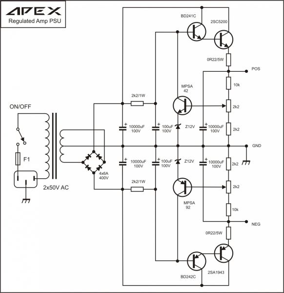

    Кстати, тут на досуге просматривал свою темку на одном ресурсе, тоже кстати идентичную этой, и наткнулся на простецкую, но мощную схему стаба от +/-25 до +/-75в. Только стабики ставь другие и всё.
    Вот собсна что она из себя представляет. Ток до 10А в плечо. Умощнение выхлопа заключается в установке дополнительных пар 5200-1943.
    Мною не тестировалась, но собравшие утверждают что и бас собрался, и улучшилось, и пр. Правда на интегральниках с 7293.
    Меня заинтересовала она в качестве стабилизатора для УН, с изменением мощности выхлопа конечно.

    По умолчанию Re: Стабилизированное питание УМЗЧ
    Без защиты от КЗ и перегрузки? Я бы не рисковал...
    Последний раз редактировалось Alex; 28.05.2016 в 19:36.
    Так это ж прототип.
    Всё можно прикрутить, было бы желание.
    Как я уже говорил - интересует только лишь как стабилизатор питания УН.
    Хотел сделать на LM317HVT/337HVT, но последних днём с огнём.
    А т.к. надо подавать +/-50в (0.2-0,3А) то как вариант и эта схемка вполне. Фузик туда на 0,315А в плечо и думаю хватит.
    Для питания ВК тут конечно нужно внятную защиту продумать.
