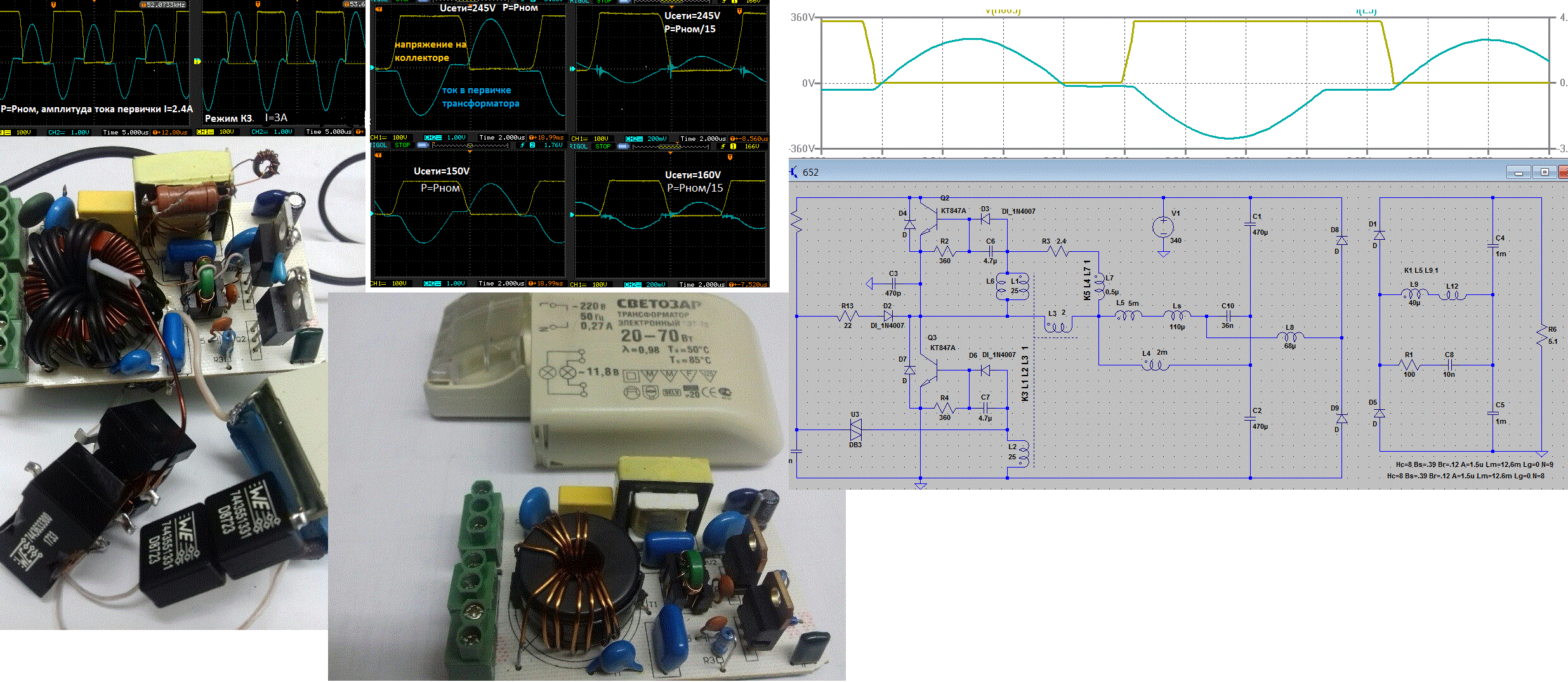

    Не уверен, что наше это Ваше. Саморез не так уж прост, как на первый взгляд кажется. А вот нерегулируемый резонансник с задающим генератором – вполне народный вариант.

    А что сложного? Электронных трансформаторов миллионами выпускают

    Сложности в основном в обеспечении стабильной ПОС необходимой для бодрой автогенерации. В электроннном трансформаторе на биполярах с пропорционально-токовой ПОС, при работе на лампочку, проблем особых нет. При добавлении выпрямителя на выход, уже появятся. А резонансная топология, это новые вызовы. Для биполярных транзисторов чиста токовая ПОС не прокатит, частота автогенерации не стабильная по многом причинам, а это полный швах для нерегулируемого резонансника. Подойдет ПОС по току и напряжению с правильными пропорциями. Однако, брать сигнал ПОС с доп обмотки выходного трансформатора не получится, резонансный контур включенный в первичную цепь подрежет крылья, поверьте. Ещё в полумосте вопрос с симмеричностью стоит остро, конденсаторный полумостовой делитель перекашивается от малейшего чиха, это лишь провоцирует дальнейший перекос в автогенах с ПОС по напряжению, нужно знать как его усмирить. Срыв автогенерации на номинальной/максимальной нагрузке нужно уметь предупредить.
    На картинке переделанный электронный трансформатор для галогенок c учетом вышесказанного. Оптимальный ZCS резонансный режим сохраняется во всем диапазоне питающего напряжения при нагрузке от ХХ до КЗ. ZVS тоже в наличии, пологие фронты напряжения на ключах.
    Использование мосфетов или IGBT вместо биполяров снимает часть проблем, ПОС получается более простой, только по напряжению. Но для мосфет/игбт есть также и свои грабли.
