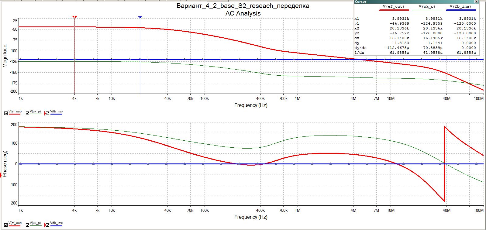

    Вот петлевое при коэффициенте усиления ~30 раз:
    Красный - выход, синий - источник ЭДС в разрыве петли, зеленый - напряжение на коллекторе ДК.
    Усиление ДК, кстати, выбрано очень небольшим - всего ~23 дБ. Практически все усиление (~80 дБ) обеспечивает УН с выходным сопротивлением 30 кОм (при разорванной цепи ОООС), в чем и состоит, собственно, "каприз", точнее, с чего он начался .

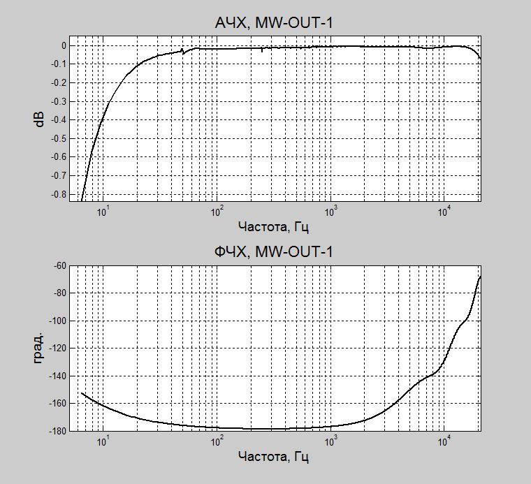

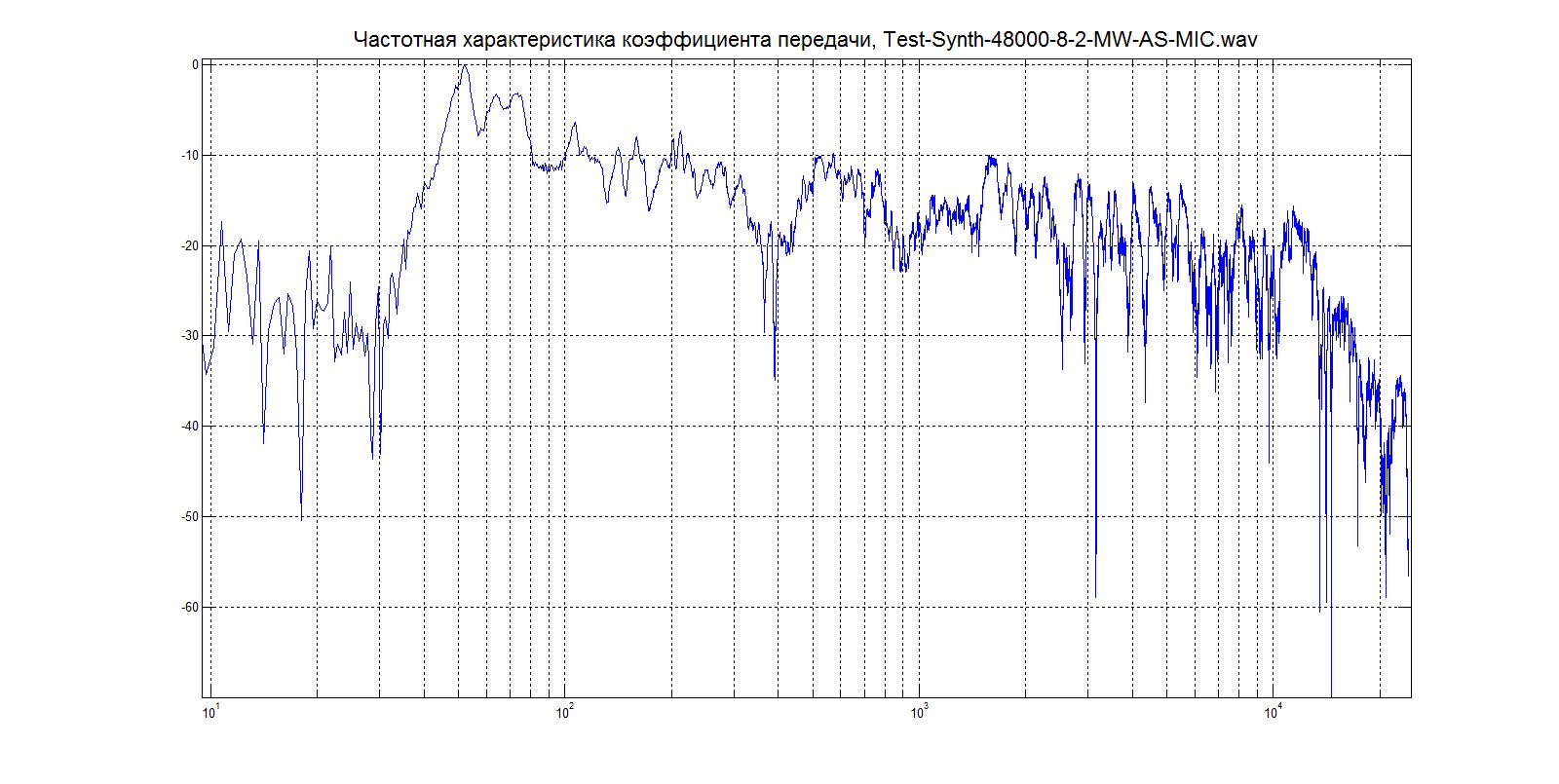

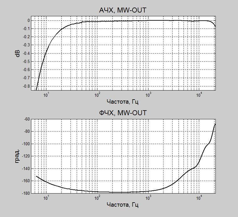

    Попробовал разобраться, почему же мы с Андреем в ходе одной из "лабораторных работ" могли на слух заметить катушки, подключенные к выходу УНЧ.
    Сперва замерил АФЧХ на клеммах УНЧ под нагрузкой (реальная АС):

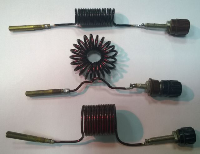

    Потом вот такие катушки пробовал включать в разрыв провода АС в непосредственной близости от клемм УНЧ.

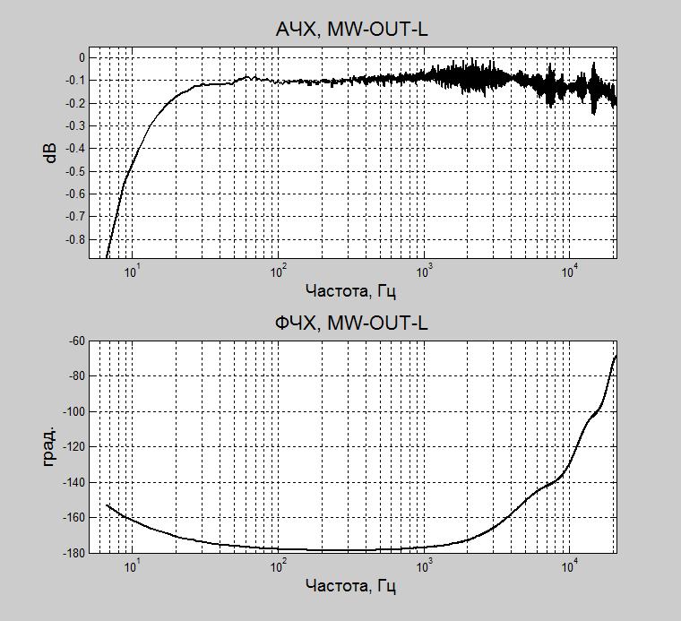

    Вначале был плохой контакт, с верхней катушкой.. Искажения увеличились на 20 дБ! Вот что получилось (АЧХ и разностный файл, который можно послушать ).
ID:	291504 MW-OUT-L-aver-Out_diff.zip
    Далее сделал качественный контакт, и замерил АФЧХ с катушкой, до нее:
    График показывает, что УНЧ не особо "чувствует", что там дальше, после клемм.

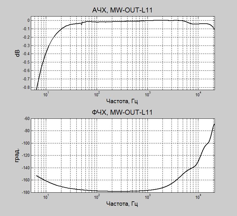

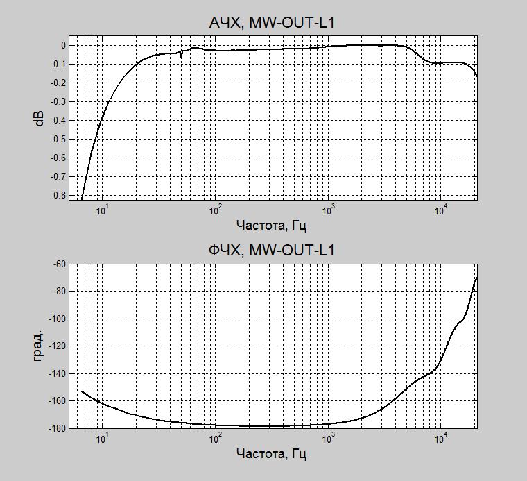

    А вот замеры после катушек (пара катушек разной индуктивности):
ID:	291510 Нажмите на изображение для увеличения.
    Наблюдается взаимодействие с кроссовером АС, причем не просто небольшой "завал" по ВЧ, но искажения АЧХ занимают достаточно большую область выше 5 кГц, и в районе 100 Гц.
    Эти искажения линейные, и как оказалось, их отлично слышно. Всего-то, казалось бы, 0,1 дБ выше 5 кГц, и 0,04 дБ на 100 Гц.
    Выводы банальны.
    1. Нужны качественные контакты.
    2. Если взять два аппарата, у которых при работе на реальную нагрузку отличается АЧХ, даже на 0,1 дБ, это будет слышно. И перед тем, как искать причину в различном звучании, неплохо бы проверять АФЧХ. Мелочей не бывает.

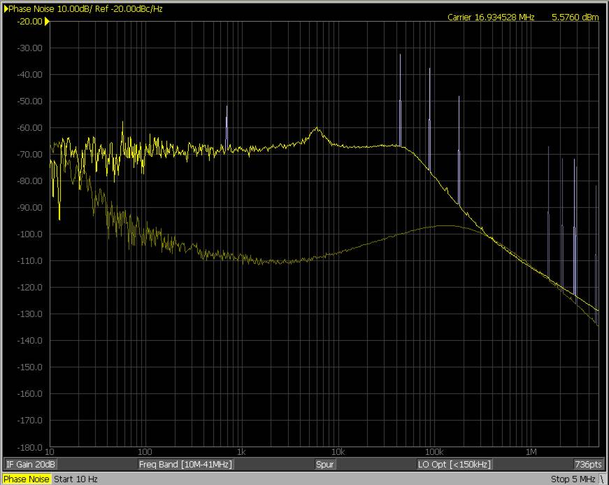

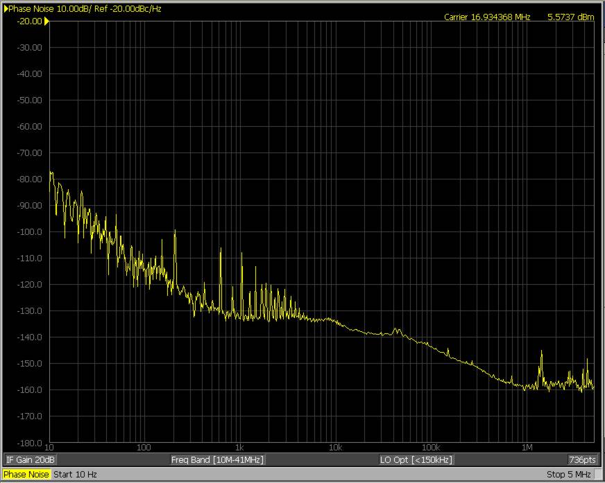

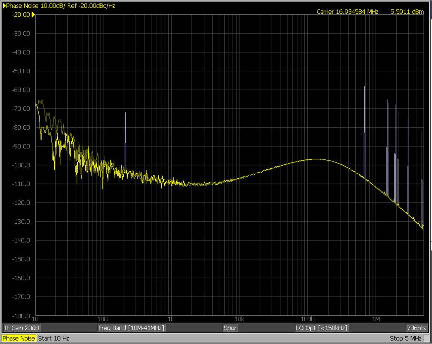

    и зачем ДИР9001? Сейчас куча более интересных приемников.
    Да подстраховался просто. Уже сделал все на ПЛИС. Эта DIR - страшный отстой, вот ее фазовые при воспроизведении файла:
    Вот как их чистит CS2000:
    А вот опорный генератор + клок дистрибьютер.
    Все спектры сняты с платы ЦАПа.
    Теперь в режиме приема от SPDIF буду делать так: ПЛИС -> CS2000 -> hmc1031ms8+хороший VCXO.

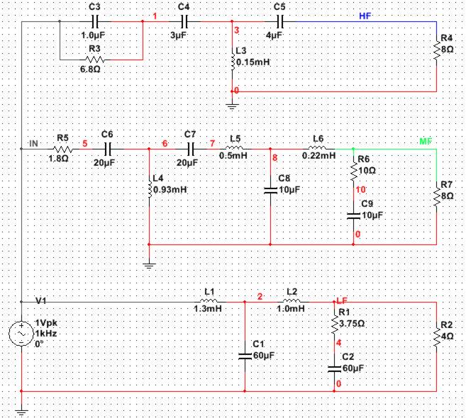

    Можно поинтересоваться как выглядит схема фильтра АС
    Если за давностью времени ничего не перепутал, то так:
ID:	291622 Нажмите на изображение для увеличения.
Название:	2014-04-06 16.20.58.jpg

  17. #516
    По умолчанию Re: УН с однотактным выходом
    Евгений, если я правильно понял это не импеданс а коэффициент передачи с учётом влияния выходного импеданса усилителя и входного колонки.
    Меня интересовал просто входной импеданс колонки, не обязательно измеренный, можно и из симулятора. Если конечно он у Вас остался со времен проектирования колонки.
    Кстати, Вы не смотрели на что похож выходной импеданс усилителя. В симуляторе или живьём.
    Я спрашивал не на каком сигнале (хотя это безусловно важно), а чем именно, каким устройством.
    Кстати, какова Ваша оценка точности таких измерений?
    Это измерялось картой ASUS Xonar D2X.
    По точности измерений ФЧХ - не хуже, чем программы HOLMImpulse. По меньшей мере, результаты измерений ФЧХ звуковой карты двумя способами ("моим" и HOLMImpulse) очень близки.
    Что касается точности измерений АЧХ, то при использованной базе измерительного сигнала (379000) дифференциальная ошибка должна составлять величину порядка -56 дБ (если я ничего не напутал). Способ достаточно устойчив к нелинейности тракта и джиттеру. Ошибка оценки общего коэффициента передачи определяется коэффициентами передачи ЦАП и АЦП звуковой карточки и может быть значительной.
    Т.е. примерно 0.12-0.13% или около 0.012дБ?
    Да, но там будет влиять еще уровень шума тракта. При измерениях с помощью микрофона в лаборатории из-за шумов трассы и др. ошибка от измерения к измерению получается больше. Вот пример измеренной АЧХ этой АС в лаборатории (с учетом резонансов и переотражений, помещение-то не специальное):
    По серьезной статистике пока ничего вразумительного сказать не смогу. Измерений мало и аппаратуру никак не налажу (скрещиваю ЦАП EMU1212 с внешним самодельным АЦП, синхронизация EMU1212 - от внешнего АЦП по СПДИФ). Получается лучше,чем с ASUS, меньше джиттер, и отсутствует "земляная петля". Но пока все в "процессе", включая сами тестовые файлы и программу обработки.
    Над этой темой работаем целой группой форумчан .
    ---------- Сообщение добавлено 01:43 ---------- Предыдущее сообщение было 01:34 ----------
    Т.е. гарантированно менее 10 миллиОм?
    На модели - 1,8 мОм, независимо от частоты в звуковом диапазоне. (-75 дБ от 10 Ом).
    Последний раз редактировалось bukvarev; 17.04.2017 в 01:48.
  21. #520
    меньше джиттер
    Это как бы не имеет к делу особого отношения, по крайней мере пока...
    На модели - 1,8 мОм
    И как вы тогда обьясните -0.1дБ полку при добавлении индуктивности.Имено полку в достаточно широком (по крайней мере октава) диапазоне частот. А не плавное изменение. Да ещё и с отсутствием при этом заметных на фазе различий.Конечно надо было бы показывать не абсолютные значения а разность.Но что есть...
    Может всё-таки померить на "старом добром" синусе. Или на синусе такого нет?
    Я надеюсь что вы были достаточно далеко от клипирования и пик фактор применённого шума был промерен и известен
