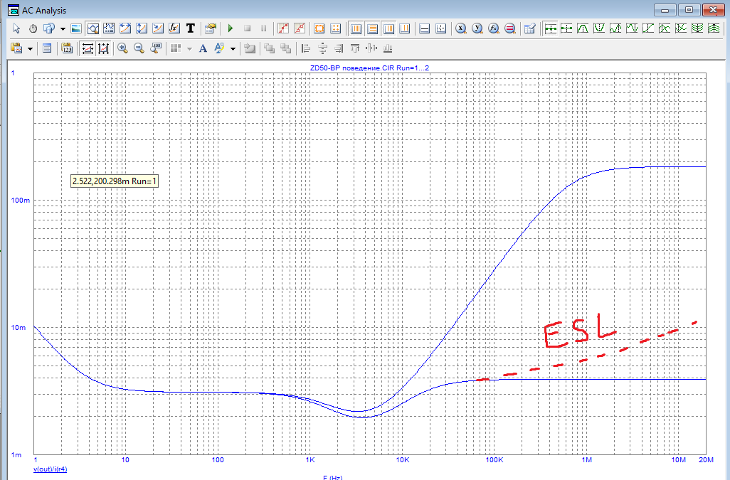

    По умолчанию Re: Усилитель мощности ZD-50
    Интересно было бы, на фоне всей этой радужности, посмотреть реакцию питания на меандр, на эквиваленте нагрузки.
    Это понятно, что на конденсаторах останется та нагрузка, которая упадёт на стабилизаторе, но когда, в каких случаях кроме клипа усилитель может вызвать такое потребление у БП?

    Выходное сопротивление на шинах питания в усилителе 12мОм (именно на ножках микросхемы, вместе с дорожками). То есть при токе 4 ампера на частоте 10 кГц упало 0.05 вольта с формой тока повторяющей сигнальный ток нагрузки. Замерял всё это из - за того что были опасения, думал может SOA стабов подрабатывать, всё таки на стабах у меня 10....7 вольт а не 5....3

  6. #5145
    11.07.2019
    193
    Мне кажется импеданс шин питания выглядит примерно так, ну плюс несколько мОм на дорожки. Видно где включатся электролиты. ESL я не знаю какое у них. Модель LT1084 вроде адекватная, после 20 кГц выходное сопротивление резко растёт.
Название:	блок питания.png

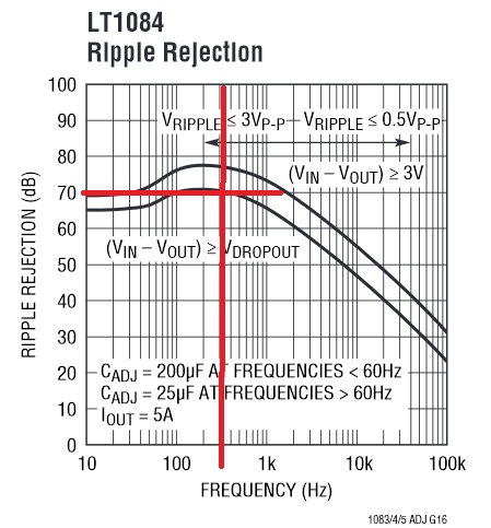

    Цитата Сообщение от Mustafa Посмотреть сообщение
    Если судить по картинке то на ЗЧ работает только стаб.
    даташит с вами не согласен.
  8. #5147
    11.07.2019
    193
    Немного не понял, причём здесь график подавления пульсаций?. Где растёт вых сопр. стаба, там включаются электролиты. По идее вот та вереница на высоких частотах должна иметь сопротивление 4мОм 4....10нГн + 5...6 мОм сопр. дорожки и вывода. Честно говоря грандиозные характеристики как для источника питания, правда я намерял осцилографом 12мОм на 10 кГц
  9. #5148
    Аватар для Nick
    28.03.2005
    NY, USA
    3,606
    На 10кГц импеданс определяется главным образом конденсаторами, так что какой у них ESR такой и результат был бы. Но при таких цифрах играет роль импеданс дорожек, так что импеданс в готовой конструкции выше чем просто у конденсаторов.
    Истина где-то там...
  10. #5149
    13.12.2004
    Юг Украины
    2,554
    Интегральный стаб это ИОН+ФНЧ(опционально)+ОУ.
    PSRR и выходное сопротивление ОУ это функция от петлевого усиления.
    Соответственно, где стаба начинает падать петлевое там и начинается рост пульсаций.
    Если мы хотим получить минимум ошибки между опорным и выходным в динамике, то с ростом выходного и пульсаций мы должны подхватить конденсаторами рост импеданса.
    Для подобных стабелей это около от 1кГц.
    Т.е. если мы хотим запитать светодиод, то 10мкФ - выше крыши, если хай-перфоманс аудио - надо насыпать конденсаторов.

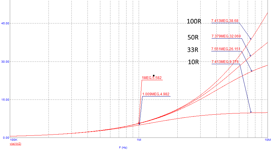

    Цитата Сообщение от Carter Посмотреть сообщение
    Да, из области медицины.
    Да, а именно психиатрии. Оценка звучания усилителя без наличия колонок. Это так нужно еще уметь или как минимум хорошо постараться.
    ---------- Сообщение добавлено 29.03.2020 в 12:10 ---------- Предыдущее сообщение было 28.03.2020 в 19:45 ----------
    В начале темы написано
    На схеме нет выходного фильтра - я использовал 18 витков на 8 мм оправе провод 1.5 мм и параллельно 10 ом резистор, они были размещены прямо на выходных клемах. Также параллельно выходным клемам желательно поставить последовательную цепочку из плёночного 0.1μF и 2Вт 10 Ohm резистора.
    Речь идет о катушке 0.8 мкГн с частотой собственного резонанса в пределах 150 мГц, добротностью 80...100 и собственной емкостью 0.5- 1.5 пф. Для подавления всех паразитных колебаний параллельно ей достаточно резистора 100 Ом (50 чтобы с гарантией) это отлично видно при симуляции. Вопрос: почему резистор 10 Ом? он же убивает полезную часть импеданса катушки? , ниже картинка импеданса этой цепи с резистором 100, 50, 33 и 10 Ом. И еще вопрос. Почему 2 вт? по нему даже ток никакой не течёт. В некоторых конструкциях ставят 5 и даже 10 вт. Зачем?
Название:	Резистор ЗД 50.png
  16. #5155
    Старый знакомый Аватар для Carter
    09.09.2015
    661
    Почему 2 вт?
    На нём и мотали катушку.
  17. #5156
