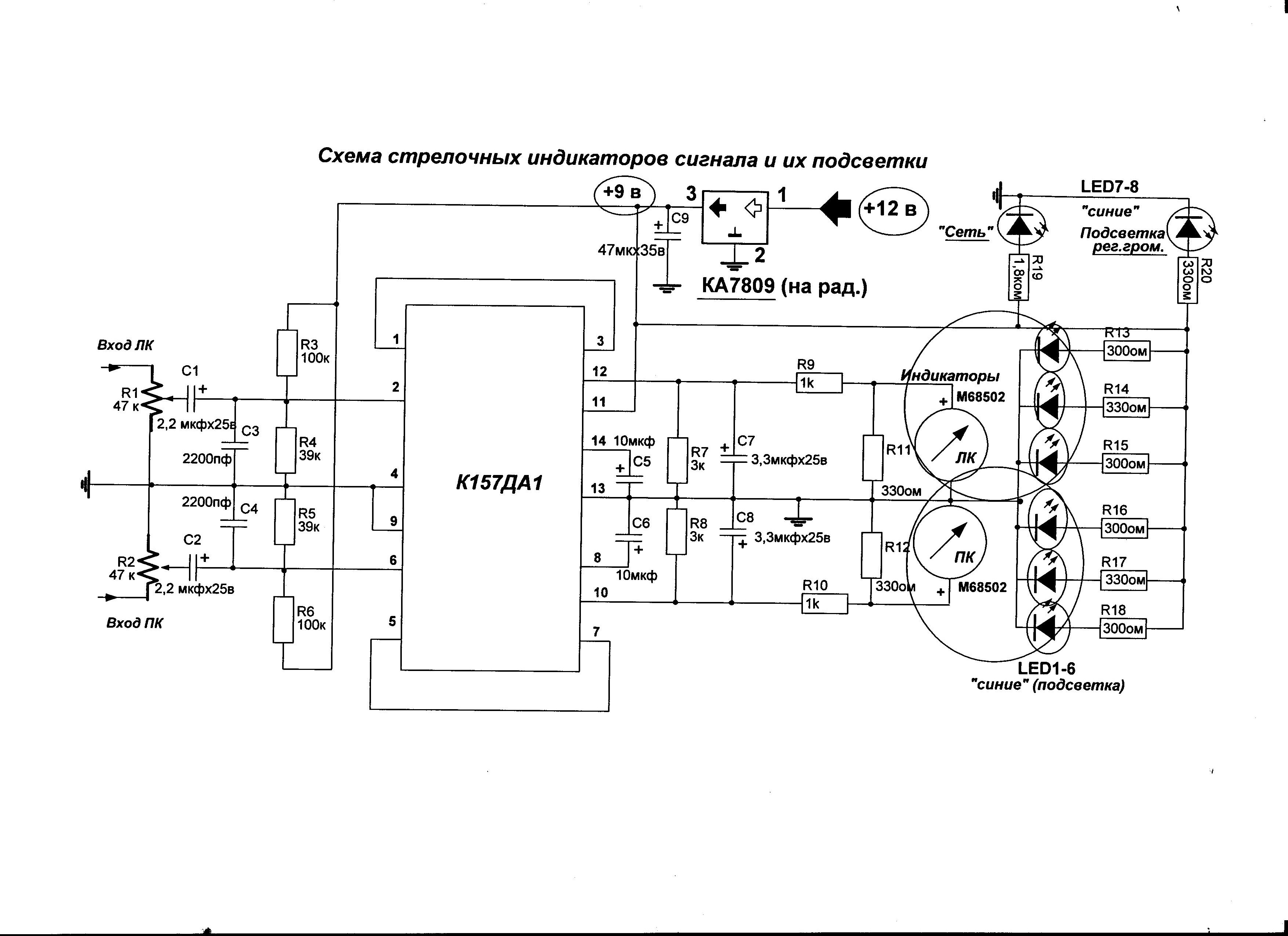

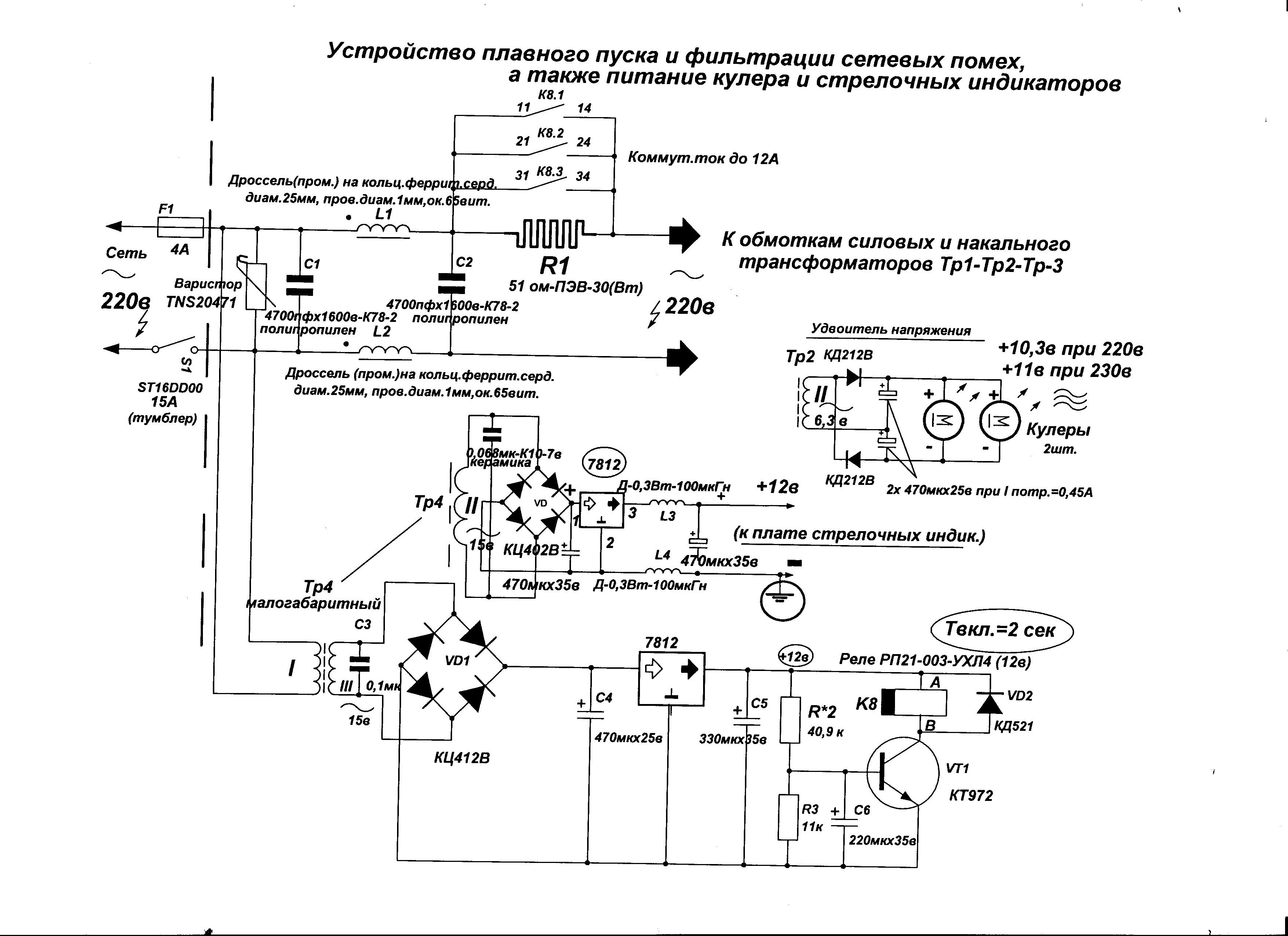

    Уважаемые радиолюбители, я вовсе не претендую на лучший гибридный усилитель,однако Вашему вниманию хочу представить гибридный усилитель без ООС В.Петрушишина в некотором усовершенствованном мной варианте. Может быть, кому-то этот материал будет полезен, в т.ч. и для повторения.
    В схемотехнике усилителя применены: устройство плавного («мягкого») пуска (подачи сетевого напряжения) и фильтрации помех, плавная стабилизированная подача анодного напряжения ламп(полные +300в - через 2 мин) и реле разряда питания, стаб. питание нитей накала (+6,2в,ток ламп 1,5А=2х0,75А), хорошая фильтрация питания оконечного каскада с использованием качественных диодов Шоттки (падение напряжения питания связано с параллельным соединением двойных диодов в одном корпусе), задержка включения и защиты акустики по мере разогрева ламп (вкл.~через 3 мин в совокупности одновременного включения всех каскадов и элементов усилителя, за это время на выходе УМЗЧ устаналивается «0»), реле разряда затворов ПТ и задержки включения АС, принудительное охлаждение радиаторов, площадь каждого из которых = 1100 см2, стрелочные индикаторы уровня входного сигнала.
    Итак, о звуке:
    Звук яркий,контрастный,вследствие чего проявляется достаточно высокая детальность и глубина сцены. Бас очень сочный и очень упругий, явно выраженная середина отчетливо подчеркивает вокал. Высокие в полном достатке, абсолютно нет каких-либо ограничений. Возможный,так называемый «песок», «писки» на ВЧ сглажены,округлены, что как бы исключает «транзисторное» звучание, которое не утомляет, даже при длительном прослушивании. Он мягок,приятен,по-своему необычен в отличие от привычных стандартов. Полагаю не последнюю роль в этом сыграли и примененные стабилизации анодного напряжения и накала ламп. В колонках абсолютная тишина, даже, если вплотную приблизить ухо.Переменный фон зафиксирован мультиметром в виде 0,4-0,8 мВ. «0» на выходе выставлен и поддерживается, однако с изменением напряжения в сети, незначительно изменяется в ту или иную сторону в пределах 10-20мВ.Учитывая все примененные схемотехнические решения, усилителю необходим стабилизатор напряжения сети.Уровень шума от кулеров не мешает прослушиванию и не отвлекает.
    К недостаткам можно отнести:
    -малую чувствительность, хотя для комфортного прослушивания в комнате вполне достаточно (сред.вых.потенциал CD-плеера около 0,25-0,7в), -отсутствие компаратора, поддерживающего нулевой потенциал на выходе усилителя(в предыдущих своих моделях я использовал), -еще, может быть, отсутствие селектора входов. Некоторые доработки пришлось вносить навесным способом на контактных колодках, т.к. основные платы уже были готовы, да и места свободного просто нет. Печатные платы всю жизнь делаю от «руки». По стилям и направлениям музыки я бы сказал: усилитель «всеяден», отыгрывает от души.
ID:	295442 Нажмите на изображение для увеличения.
Название:	ус-во плавного п&#.jpg
