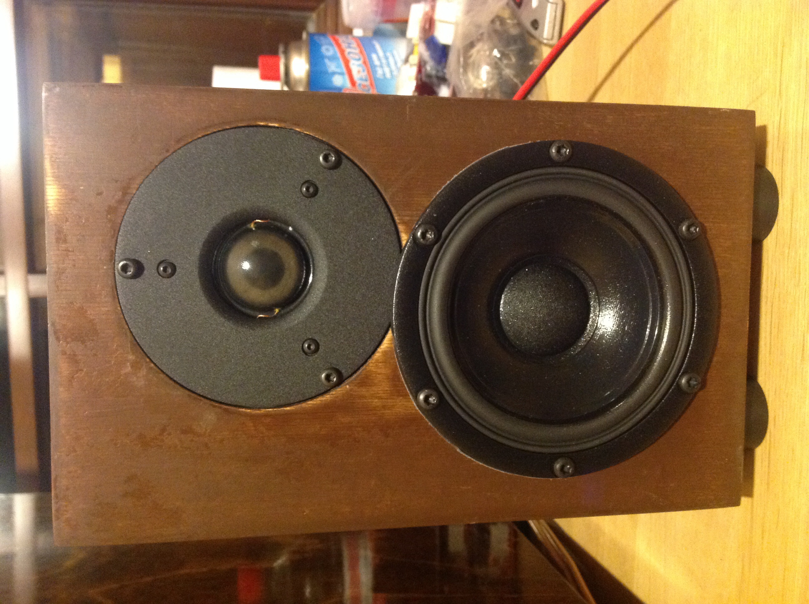

Комната у меня передемпфирована - на полу ковровое с приличным ворсом и мебель с кучей сложноизогнутых поверхностей. Но даже так слышно, что бас для своих размеров они играют очень прилично. Все остальное тоже вполне хорошо показалось. Характер подачи у мореля понравилась весьма -очень комфортно. Сначала я их запускал в только что собранных корпусах - было не очень почемуто.Стояк покрикивал похоже.
После доделки ящиков (шпатлевка щелей, 4 слоя лака, наклейка пленки, запихивания мелкого кусочка сентипона и установки динамиков через прокладки) все устаканилось на слух.
Конечно, с дырками в корпусе баса не будет, а середина будет лезть. Даже фазик нужно изнутри герметизировать пластилином по кругу.

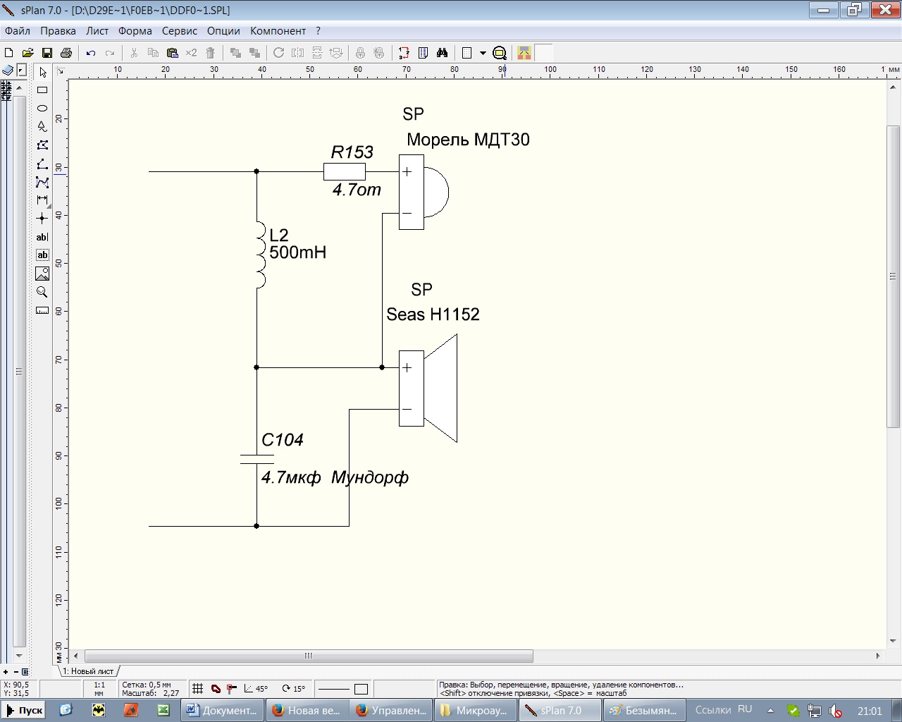

Здравствуйте уважаемые форумчане. Закончил Таблетки. Очень нравится звучание. При таких габаритах оно удивляет. Спасибо Георгию Крылову БОЛЬШОЕ!
Изначально заложил в проекте поканальное усиление. Усилители на LM3886.
Крутил самые разные настройки (кроссовер позволял). Добился линейной АЧХ. Звучание ровное, мониторное.
Но пассивный кроссовер победил. Звучание получилось более вовлеченным, открытым. Середина стала «правильной».
Где-то в своих постах Георгий говорил, что его Таблетки работают совместно с усилителем без общей ООС. ЛМ3886 – усилитель с общей ООС, поэтому сопряжение усь-колонки в моем случае могло отличаться от авторского. Авторский вариант кроссовера не хотелось мучить, он уже выстраданный.
Решил попробовать последовательный кроссовер. Результат меня очень порадовал. Может это мой случай и восприятие, но очень доволен доработкой. Схема во вложении. Если кто-то решиться повторить, то индуктивность мотайте максимально толстым проводом. Активное сопротивление индуктивности должно быть минимальным. Я мотал диаметром 1,4мм.

В продолжение моего поста №495.
Все же вернулся к авторскому варианту кроссовера. При внимательном сравнении выявилась некая грязь в середине у последовательного варианта кроссовера. Попытки изменить не увенчались успехом.
Колоночки по прежнему радуют. Отличная работа!
Здравствуйте.Посмотрел пост №495...на схеме последовательного фильтра у вас указана индуктивность катушки 500mH(миллиГенри).Все присутствующие на этой ветке понимают,что это ошибка(уж очень это большая величина в фильтре АС).Подскажите,пожалуйста,какова же была индуктивность вашей катушки в последовательном фильтре? Наверное-500 микроГенри?
