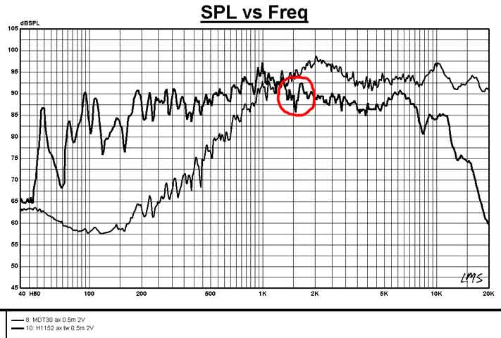

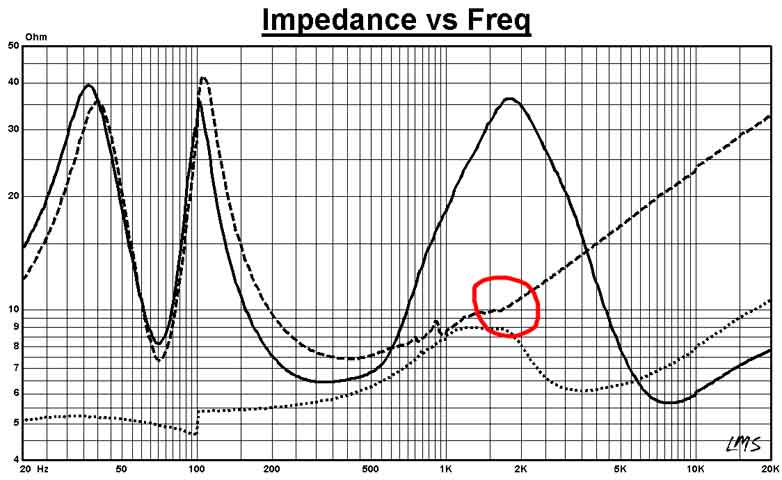

    Цитата Сообщение от Ale Посмотреть сообщение
    (это из статьи)
    Бафл так себя не ведет, подскочил на 1 кГц а затем опять в тину.
    И чего-то там странное в районе 1,6кГц
    Это импеданс громкоговорителя. Зарубка на 1.5кГц не присутствует в реальности.
    Это цитата из http://www.geocities.com/george_krilov/1atablette.html
    К тому же частота настройки режектора вычисляется в 700Гц. Но расчет может не все учитывать, по этому и спрашиваю Георгия.

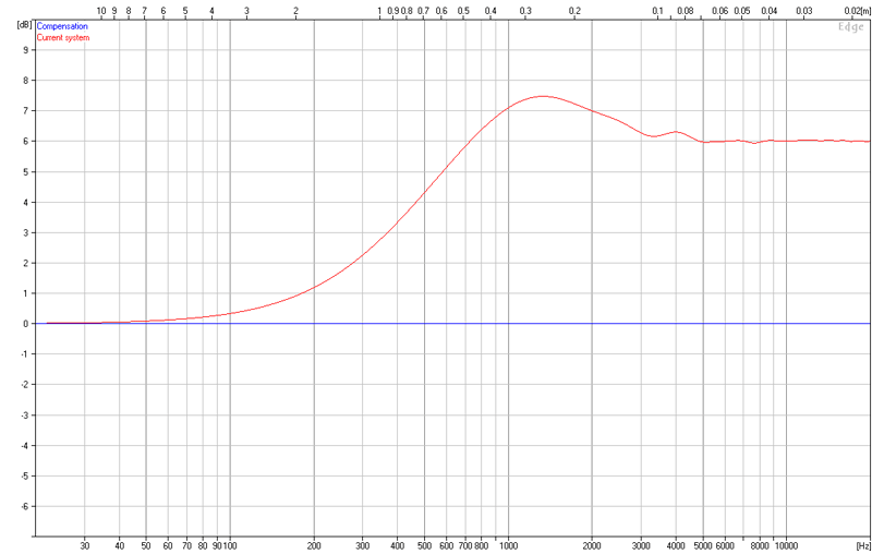

    А почему нет?
    "Чистый" бафлстеп для этого ящика.
    Лениво моделировать, но ЛСПкад рисует прямо такую штуку прямо в этом месте для ровного динамика. Надо оставить в box - room@cabinet только переднюю панель (cabinet edges) и получится прямо как на картинке.
    Так это из другой статьи...
    Да, так лучше получалась АЧХ суммарная.
