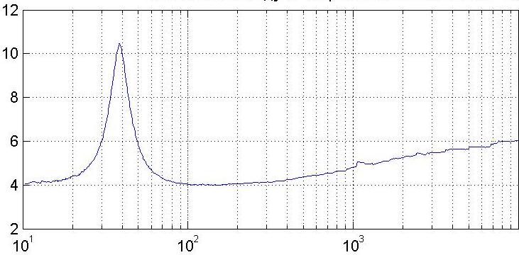

    Благодарю автора темы и администрацию за открытие!
    Приобрёл две пары таких динамиков. Почитал рассказы, посмотрел фотки и поверил в рассказы.
    Одна пара реально 15ГД-12. Видно, что поиграла, но состояние отличное. А что поиграла, так это в плюс пошло – резонансная частота сравнительно низкая. Вторая пара уже 15ГДШ-1. То же самое, но по более новому ГОСТу. Эти играли меньше, но от этого не лучше. Одна катушка немного цепляет за керн, резонансная частота выше и разброс по добротности большой.
    Внешне у 15ГДШ-1 бумага чернее и гофр заметно сильнее пропитан какой-то мастикой (на 15ГД-12 её вообще не видно). Не удивлюсь, если они подвергались пропиткам по опубликованной методике. Если у кого-нибудь есть 15ГДШ-1 откликнитесь - как у Вас?
    Пока были только предварительные бескорпусные прослушивания для выявления откровенных косяков и сравнения пар между собой. По звуку разница хорошо заметна и соответствует внешнему осмотру. 15ГД-12 звучат с размахом и обилием обертонов (раздемпфировано), 15ГДШ-1 глубоко и с проработкой деталей, но не глухо или тупо. Понятно, что причина в разной степени пропитки диффузоров. Какие мне понравятся больше в результате, пока даже не берусь предполагать.
    Магниты к ним клеили, видимо, как придётся. У 15ГД-12 фазировка не указана и оказалась разной, у 15ГДШ-1 есть красные точки у выводов, фазировка совпадает, но обратная.
    На текущий момент только измерял ТС-параметры.
    У 15ГД-12 параметры близки: fs – 36 и 38 Гц; Qts – 1,3 и 1,4; Qms – около 3,5; Qes – 2,2. Порадовало слабое изменение модуля сопротивления с ростом частоты. На 10 кГц увеличение только в 1,5 раза (график приложен).
    У 15ГДШ-1 fs – 56 и 57 Гц, в, вот, с добротностью непонятки: Qts – 2,2 и 1,6; Qms –5,0 и 1,3; Qes – 3,9 и 2,6. Скорее всего, где-то катушка не в зазоре. Однако это не связано с тем, что одна немного цепляет. Цепляет она действительно НЕМНОГО. И только на больших амплитудах, а измерения проводились на малых.
    Пока всё. Этот текст был заготовлен пару недель назад, но тема автоматически закрылась, так как я не успел вовремя его опубликовать. На текущий момент 15ГД-12 уже стоят в корпусах и были прослушивания. Также немного измерена АЧХ. Сейчас нужно было отправить хоть что-то.
    Просьба к тем, кто считает, что это все ..овноширики, пройти мимо темы и ничего не писать. Кто думает, что это очередная советская балалайка, почитайте про эти динамики. Всё-таки они посерьёзнее, чем обычный ширпотреб тех лет.
    Последний раз редактировалось Hrun; 02.07.2021 в 22:38.
