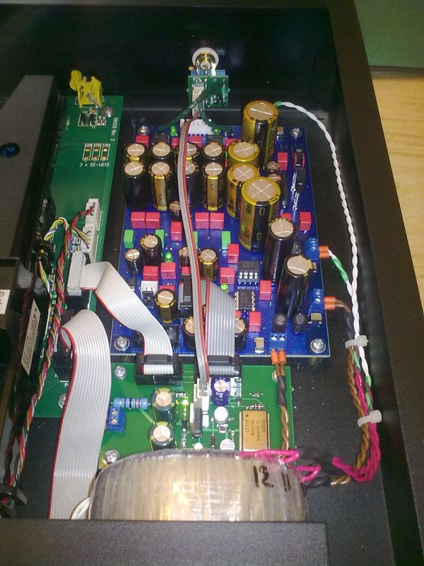

    Результат ходьбы с приемником вокруг данного ПКД показал следующее: несущая пропадает в шумах на расстоянии более 0.5 м от ПКД. В качестве приемника выступал НТС 8х с наушниками, настроенный на 90,3 МГц

    Сегодня владелец ЦАПа Хамелион + Болеро так же проверил его приемником. Пишет, что на 44.1 кГц несущая на 90.3 МГц теряется в шумах на расстоянии 2-х метров, а на 48 кГц она вообще не обнаружена. Это при том, что ЦАП у него собран на картонной коробке и без единой бусины. Я так понимаю, что у меня генераторы фонят в эфир рекордно среди ЦАПов - 4 метра легко. Еще бы понять что это дает/не дает звуку.

    Я вот недавно тоже пробовал тыкать в свои поделки приемником. И нифига не получилось хотя бы за 10 сантиметров от платы споймать. Может для этого нужен крутой приемник с точной настройкой...
    Что на второй, что на 3-ей гармонике (768 и 512Fs клоки) - начинает что-то ловить буквально в паре сантиметров от ИМС, причем только от прожорливых и габаритных цифровых ИМС, а полностью эфир затухает только когда ткнешь антенной в копрус ИМС. Сам ген тоже поймать не удалось, даже антенной впритык.

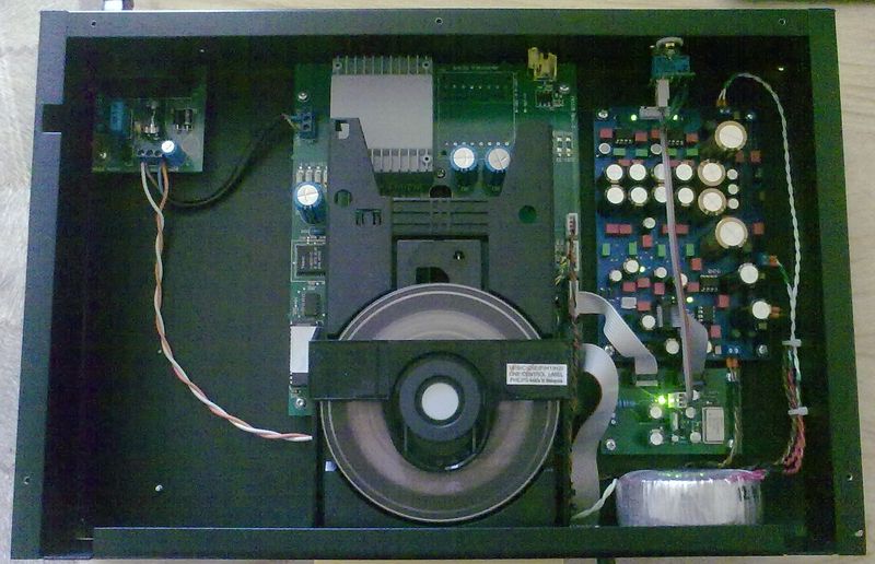

    Кроме разности приемников, могу предположить, что сифонят шлейфы, т.к. у меня цапины моноплатные.
    Именно так, через шлейфы фонят в эфир даже четырехслойные.
    От количества слоев там не зависит. И организовывать шлейф надо до конца правильно, что я лично ни на одном цапе пока не видел.

    Да наверное без разницы что. У меня и на 2-х и на 4-х слойных платах сиуация похожая, т.е. сами платы на FM чатотах мало излучают.
    Похоже на то.

    И да и нет: нашёл наушники от своего телефона и проверил ловит-не ловит - да, тишина на 90,3 есть в 1м от ЦАПа при снятой крышке. Других исследований не проводил - надо подготовится и максимально корректно провести эксперимент. К тому же есть желание поиграться проводками....
