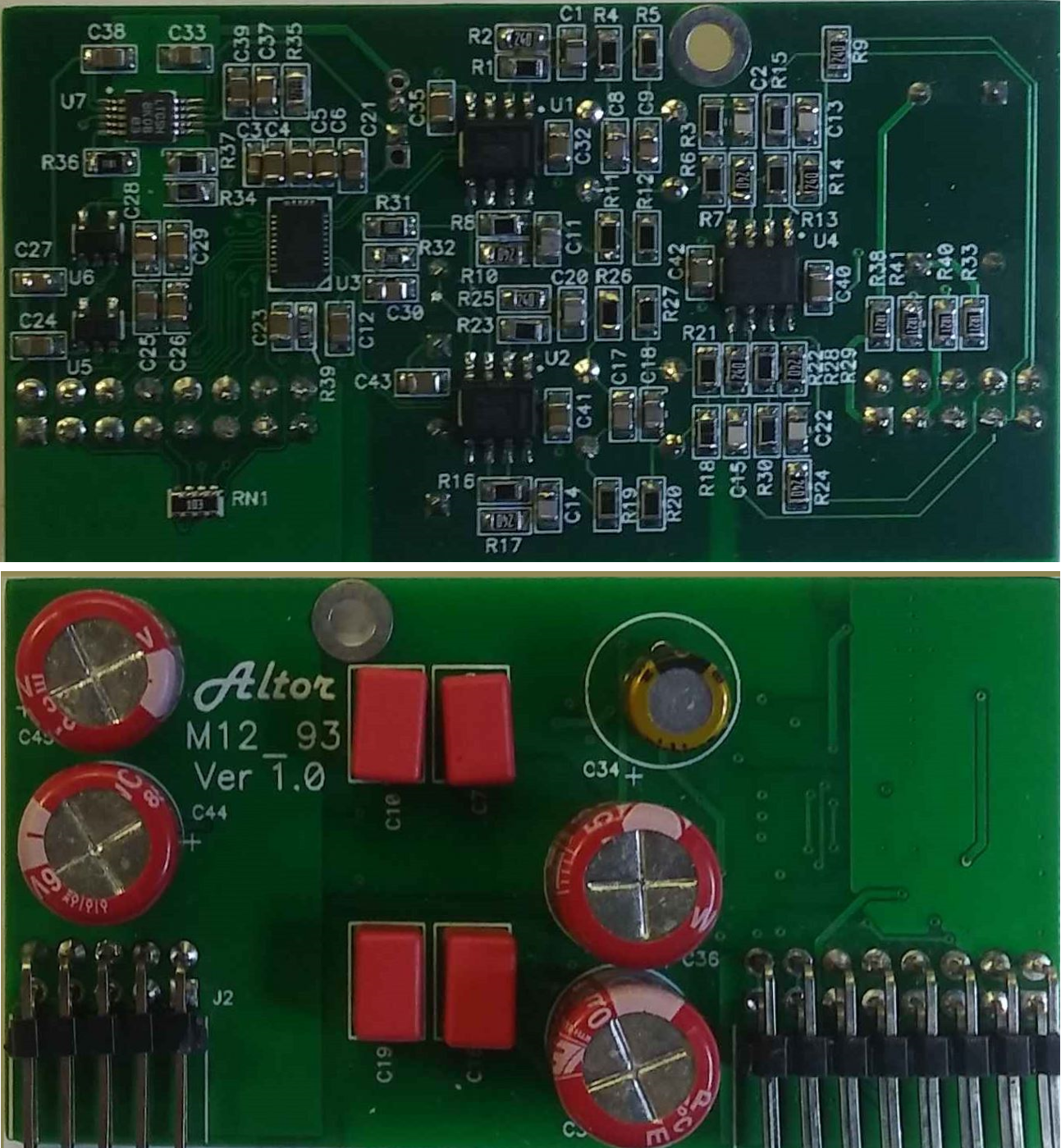

    В А96 используются унифицированные с А10SE/A12E модули SPDIF/Toslink входов, плата трансформатора и сетевого фильтра, модуль индикации. USB-интерфейс такой-же кК и в А93 – xVM2.
    Схема модуля М1293 была в теме о контроллере, приведу ее и фотки модуля и тут:

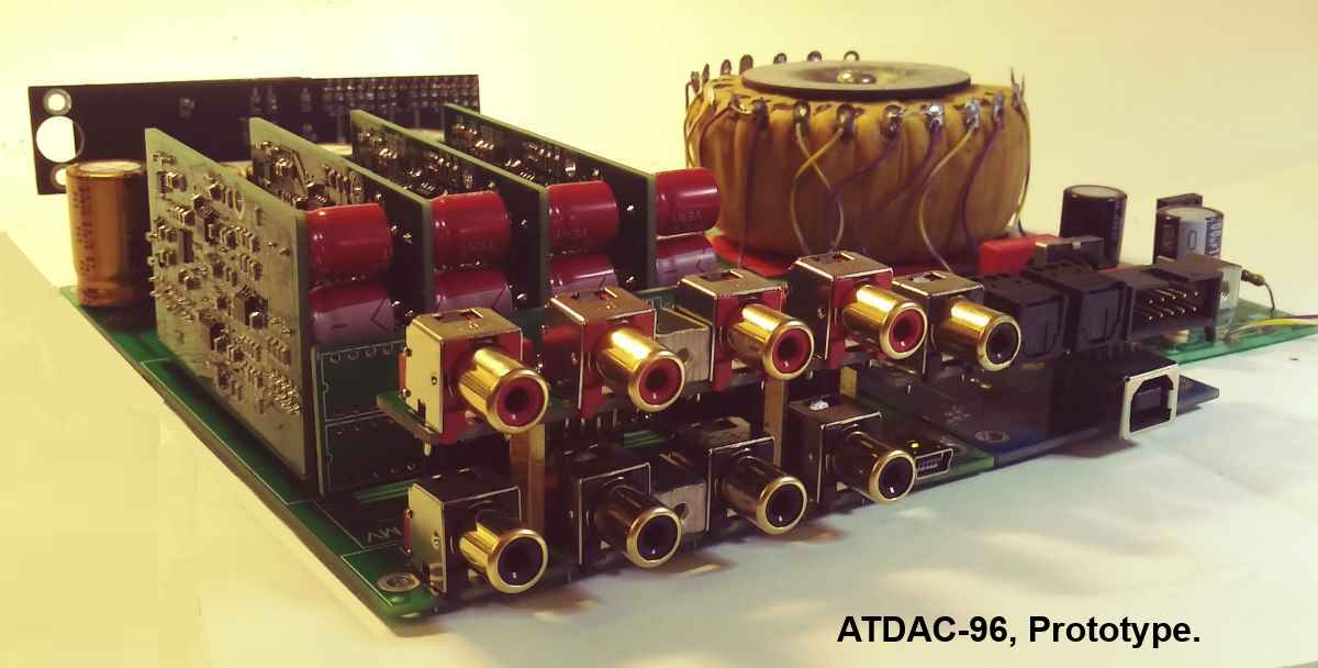

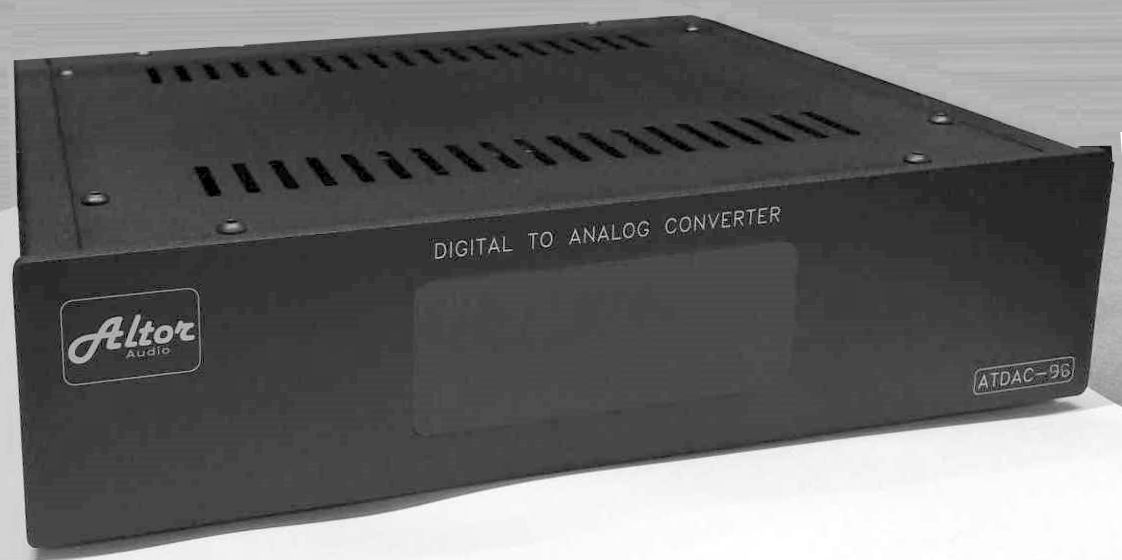

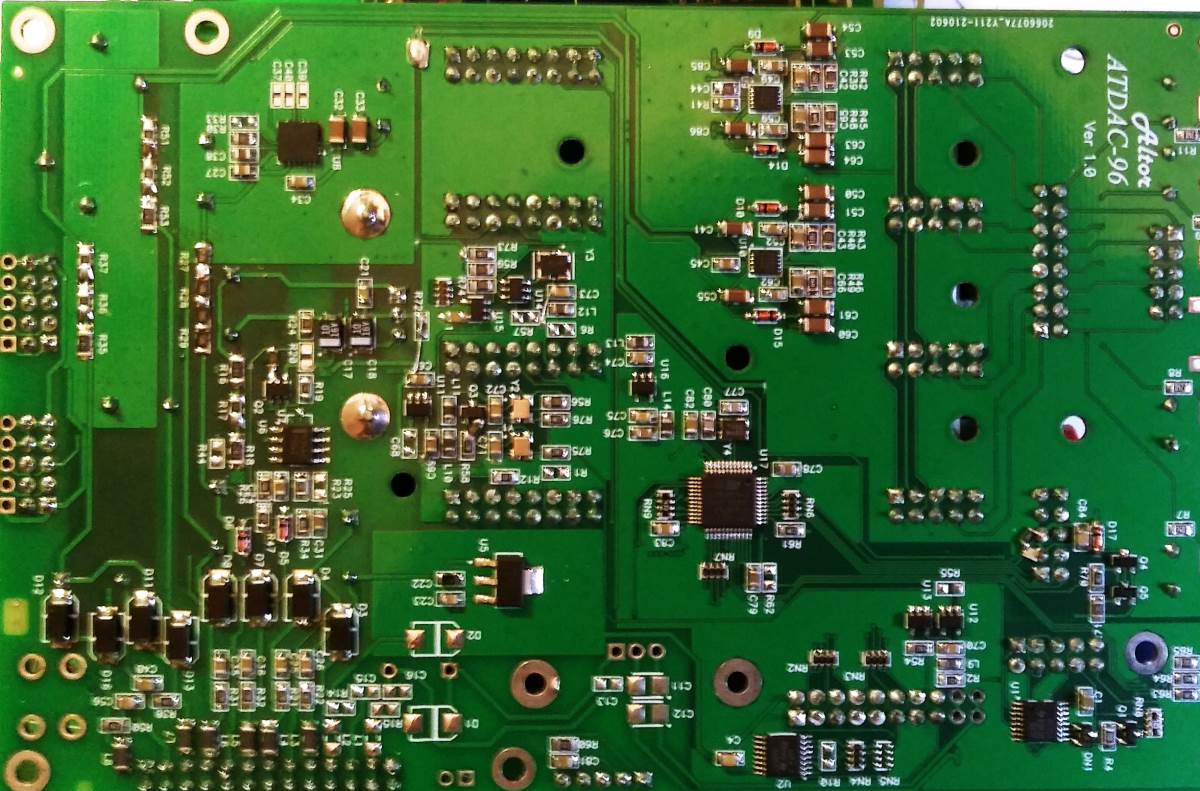

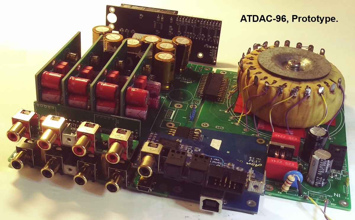

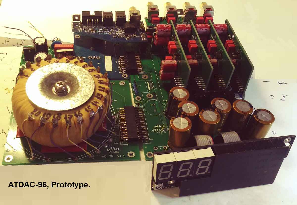

    Ну и несколько фоток тестового образца (готовый может быть выполнен в рязанских корпусах, аналогичных 10S/12E).

    Прим. - разъемы, такие как на фотках, больше не производятся. Я нашел совместимые с ними по футпринту, чтобы платы не переделывать, но без экранчиков. В данном случае это не страшно, экраны тут не так и нужны, а сами разъемы и те и те хорошие.
    Это кстати, касается абсолютно всех моих ЦАПов как закончатся эти, пойдут другие.
    Возможно впоследствии я переразведу платы под другой футпринт разъемов.

    Alex, крутотень! Отличная работа.
    Меня сейчас интересует:
    1. Габариты.
    2. 2-х канальное воспроизведение DSD ??? и PCM ??? макс.
    Не хочу!
    Аватар для Alex
    36,251
    По умолчанию Re: Мультиканальный ЦАП ATDAC-96
    1. Габариты.
    По твоему рисунку: Ш=230, Г=180, В=60.
    Шасси то-же, что и у 10S/12E.
    Теретисски, можно было бы вписать с такой маленький корпус как у 810-го, но блок питания пришлось бы делать внешним. ДА и зачем это тут надо?
    Максимум 6 каналов DSD128, 8 каналов PCM192/24.
    Возможно 6 каналов РСМ384/24 с другой прошивкой.

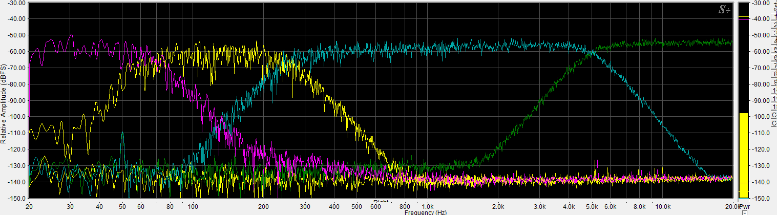

    Что именно? В общих чертах:
    1) проц сейчас ADAU1452, поэтому входы SPDIF и оптика ограничены 96/24.
    2) вход USB - до 384/24
    3) внутренняя частота DSP, в дефолтной конфигурации - 96кГц, но в своей собственной можете сделать сколько хотите.
    4) дефолтная конфигураця - 8 выходных каналов:
    Левый-ВЧ, Правый ВЧ,
    Левый-СЧ, Правый СЧ,
    Левый-НЧ, Правый НЧ,
    ЛевыйСаб, Правый Саб - в дефолтной конфигурации они одинаковые (т.е. моно), в своей можете как хотите.
    В дефолтной конфигурации 4-х полосный кроссовер (сабовый канал - моно), задержки, мьюты.
    Плюс для настойки - генератор синуса, белого шума, переключение сабового канала на всю полосу (до кроссоверов, иногда это полезно для тестов).
    На борту имеется USBi, так что подключаем миниUSB к компу, запускам Сигму и творим.

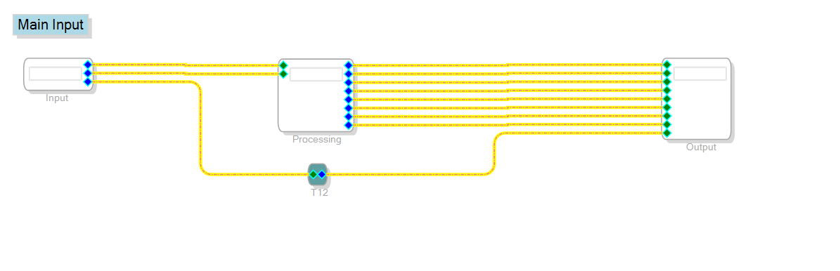

    Собственно, дефолтная конфигурация сделана блочной для удобства пользователя:
    Блоки Input & Output - ориентированы на железо, и в них юзеру лазить не надо. Ну а в блоке Processing - каждый может выеживаться как хочет, под свои хотелки
