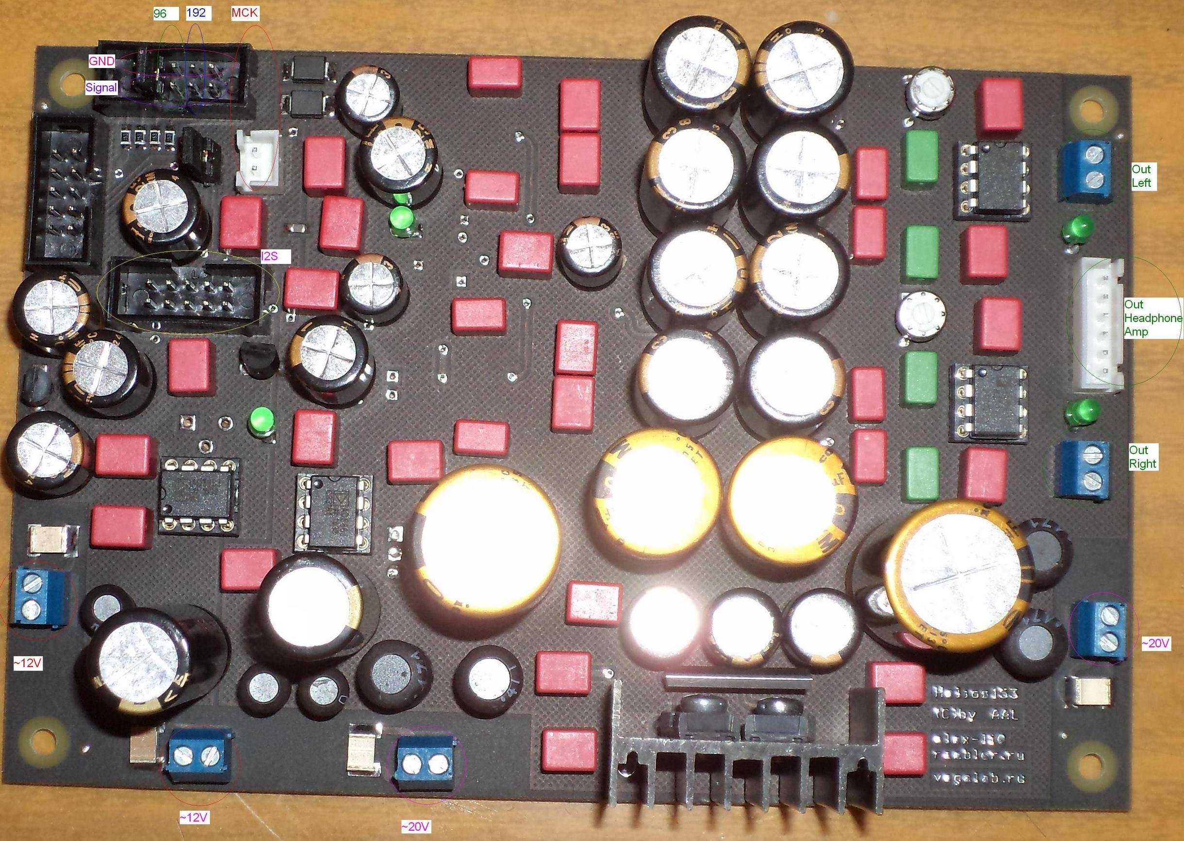

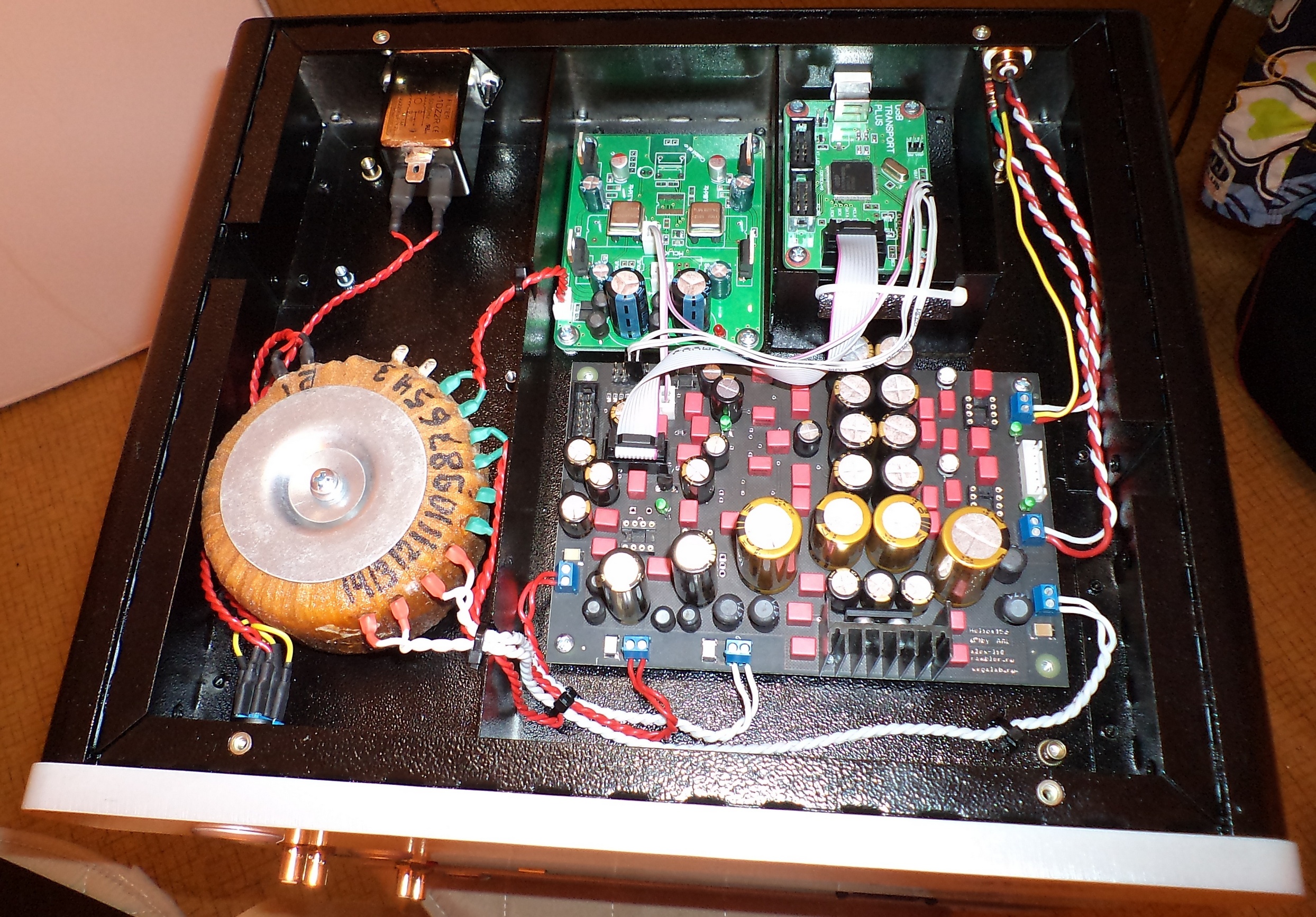

    Как выяснилось, многие не понимают идею модульности и проходят мимо. А идея очень проста: если у меня есть двд привод, то не обязательно уже покупать сд или двд плеер: можно купить модуль контроллер со встроенным декодером mpeg2 и/или буферированого чтения аудио сд, добавить модуль ЦАПа/ЦАПов и нужной системы тактирования (если она не уже в модуле контроллера) и получить нужный именно мне функционал и качество. Что бы это работало нужно некоторое кол-во уже готовых модулей.
    Исходя из этих мыслей я и приступил к проектированию. На первом этапе я поставил целью именно создание модуля ЦАПа. Он не должен быть перегружен функциями источника и нести только необходимое для своей работы. По этой же причине я решил сделать БП на плате ЦАПа - модуль должен быть самодостаточным изделием. К тому же другие мк-сх ЦАПов потребуют другой набор источников питания В итоге для питания ЦАПа нужен транс, а не ещё одна плата.
    Изначально я сделал плату юсб источника на PCM2706 и комплект из транса, этой платы и ЦАПа уже был законченным устройством. PCM2706 со своим восстановленным клоком не позволяла раскрыть все возможности Н153. И тут на сцене появляется Энергетик с фламенко (usb audio - юсб звуковой цифровой интерфейс - сейчас это уже линейка модулей со своими характеристиками). Это был очень большой шаг вперёд по Звуку, но он потребовал и качественных генераторов. Через ещё некоторое время появляется и модуль спдиф interstellar от Wired (ему тоже нужны качественные генераторы). Это решило вопрос подключения к источникам по спдиф и тослинку.
    Для меня основным является компьютерный звук. ИМХО именно за ним будущее. Именно поэтому я предлагаю решения юсб звука, а не спдиф или встраиваемых систем. Да, со временем понятие это изменится, компами станут планшеты, NAS сервера (домашние файловые сервера с набором сервисов типа DLNA/UPNP, FTP), а типовым интерфейсом может стать WiFi или Ethernet. Как ДУ с экранами будут использоваться смартфоны, планшеты и как следствие в ЦАПах индикация исчезнет или вообще, или останется один светодиод - работает или выключен. И именно в тот момент модульный подход сможет помочь потребителям экономить не мало денег, покупая не новый телевизор, а только монитор, а приёмная часть останется от старого; появление новых форматов вещания заставит поменять не весь телевизор, а только декодирующую и интерфейсную часть телевизора.
    И главный + модульности на мой взгляд: это позволит разработчику разбить большую задачу на маленькие кусочки и каждую из них сделать максимально качественно: не будет уже взаимоисключающих задач и легче/дешевле решить основные противоречия. Да, это несколько дороже моноблока, но и возможностей представляет больше.
    Сделал инструкцию по настройке. Можно покритиковать, высказать пожелания, указать на неточности.....

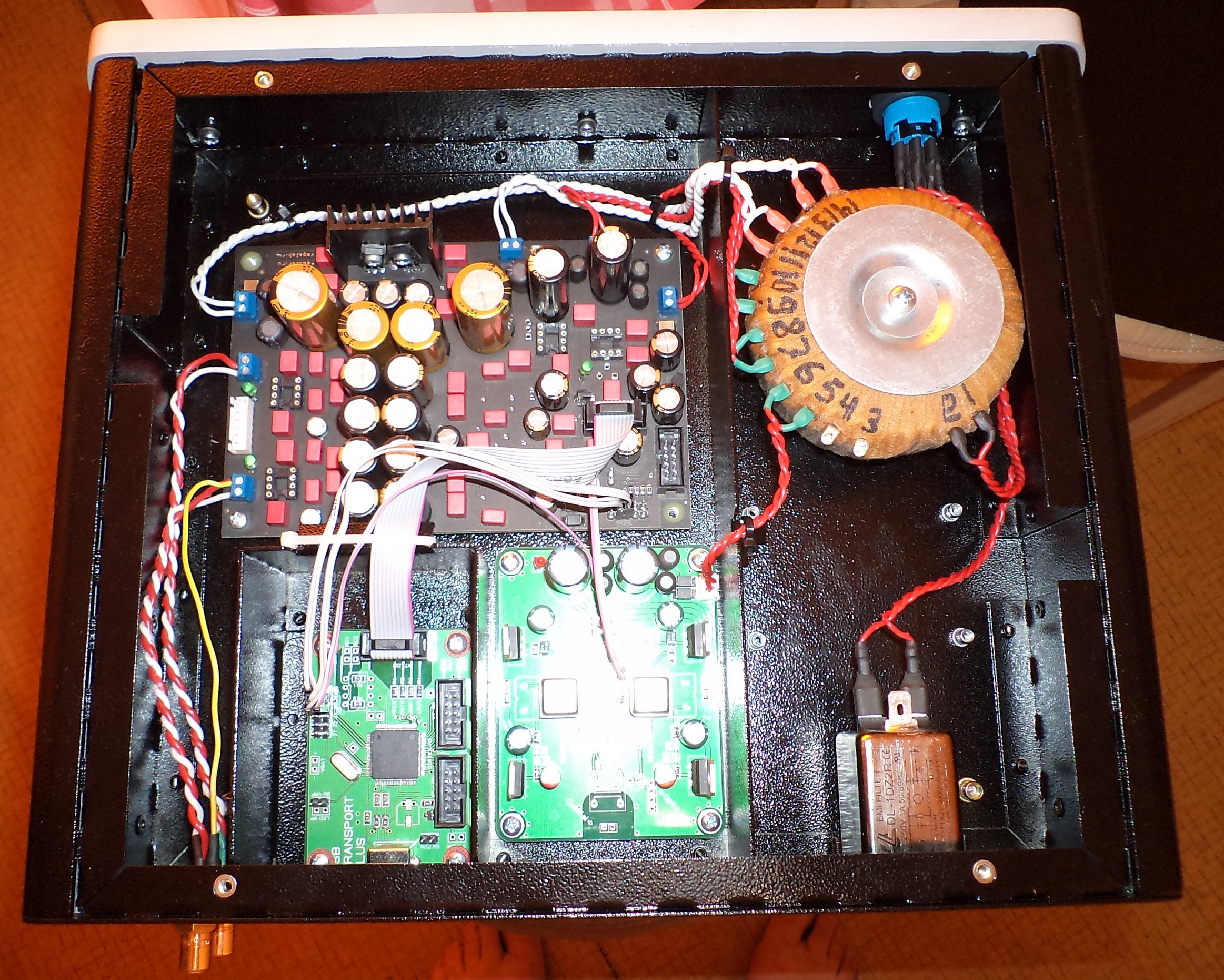

    Добавляю фото с фламенко и генераторами в сборе: 2 способа подключения.
    + фото генов и фламенко.

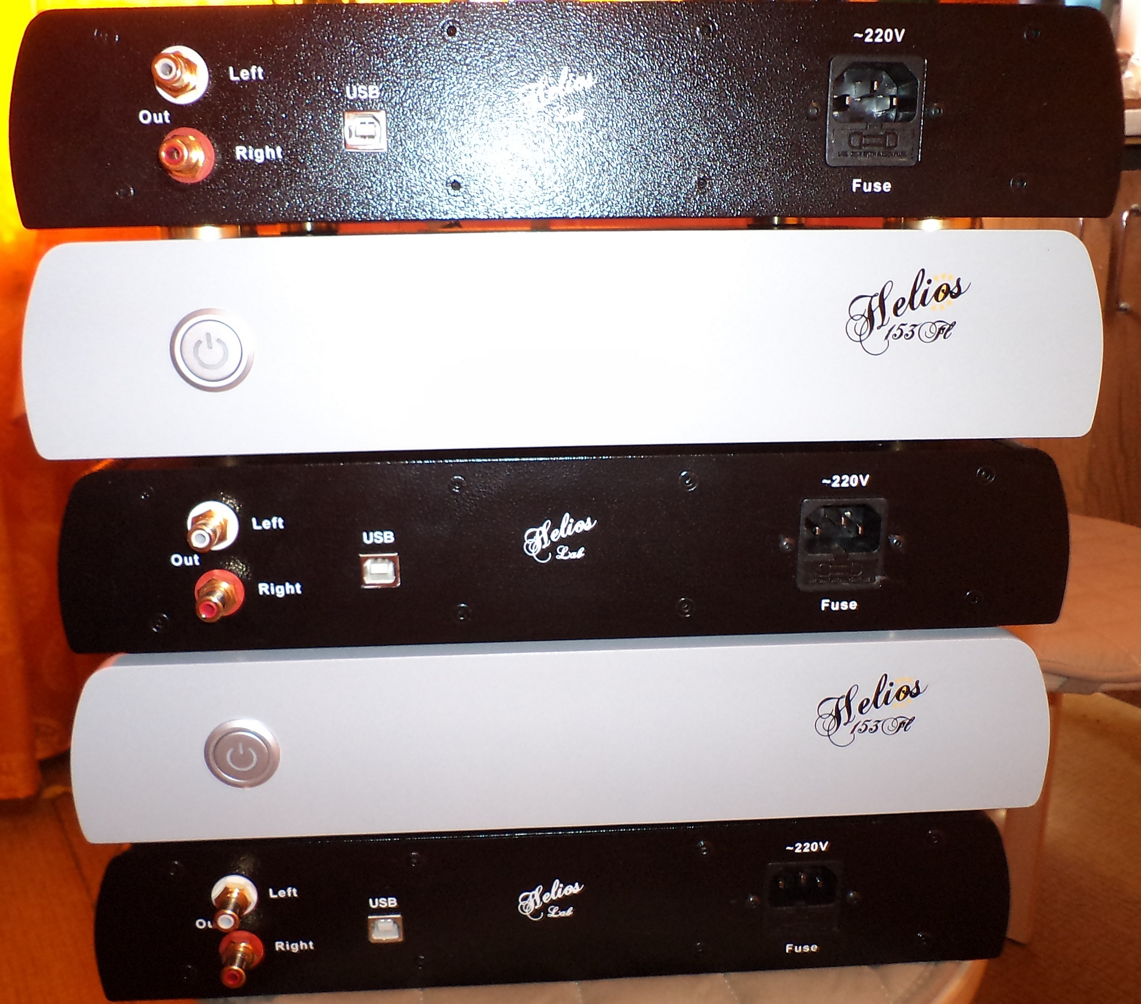

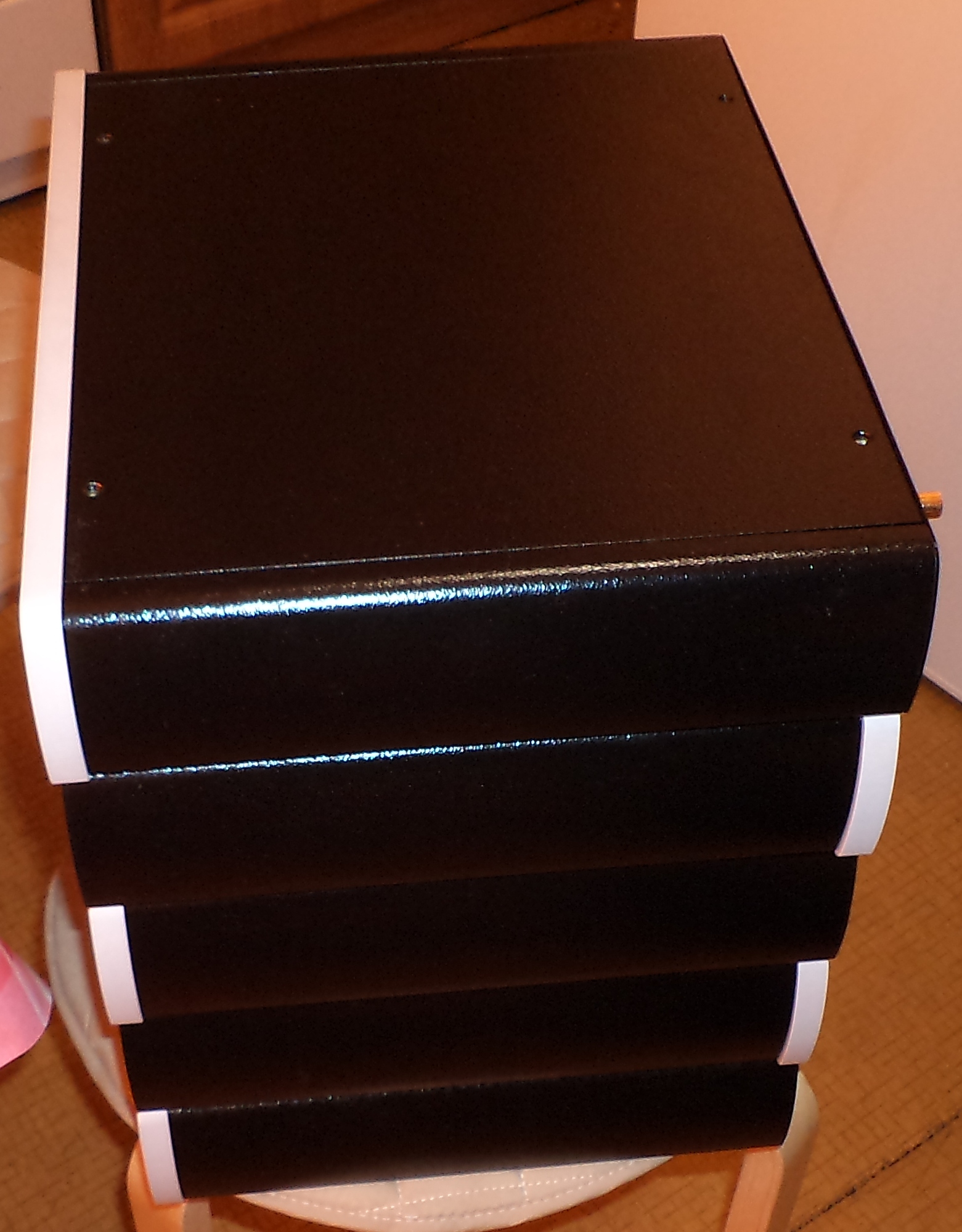

    29.05.13 добавил галерею серийных корпусов. Вот несколько фото от туда.

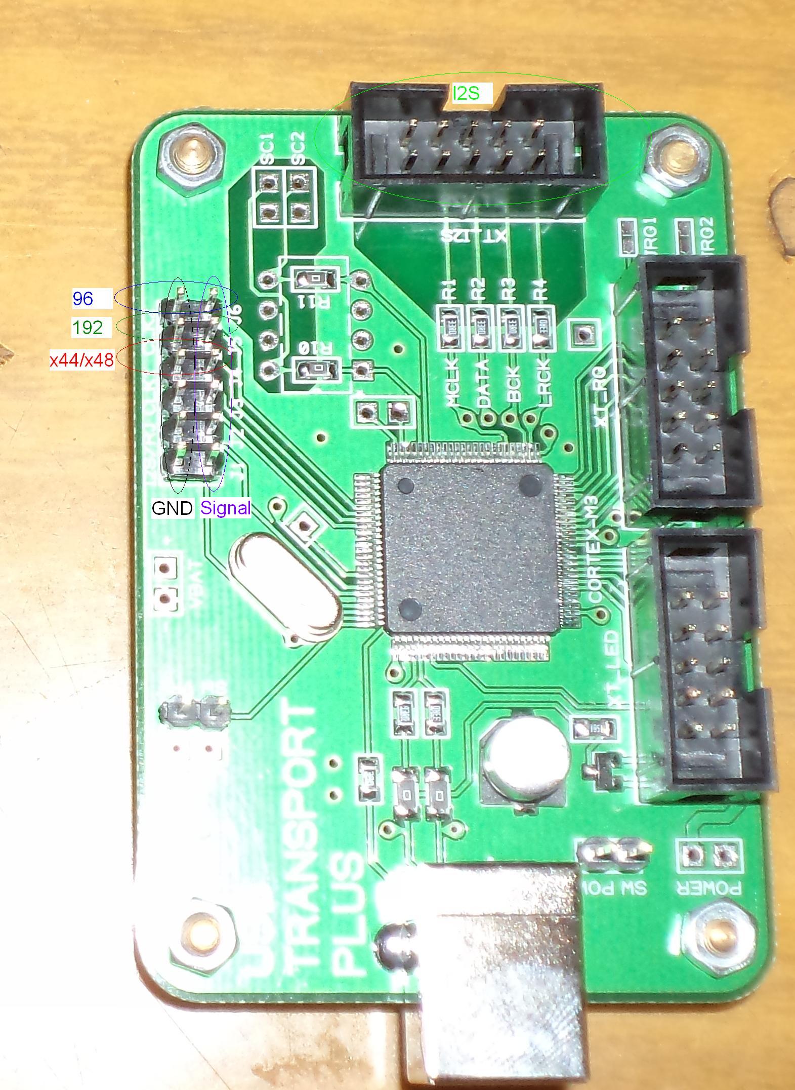

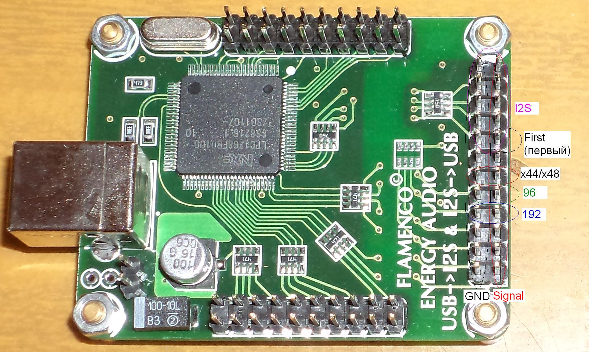

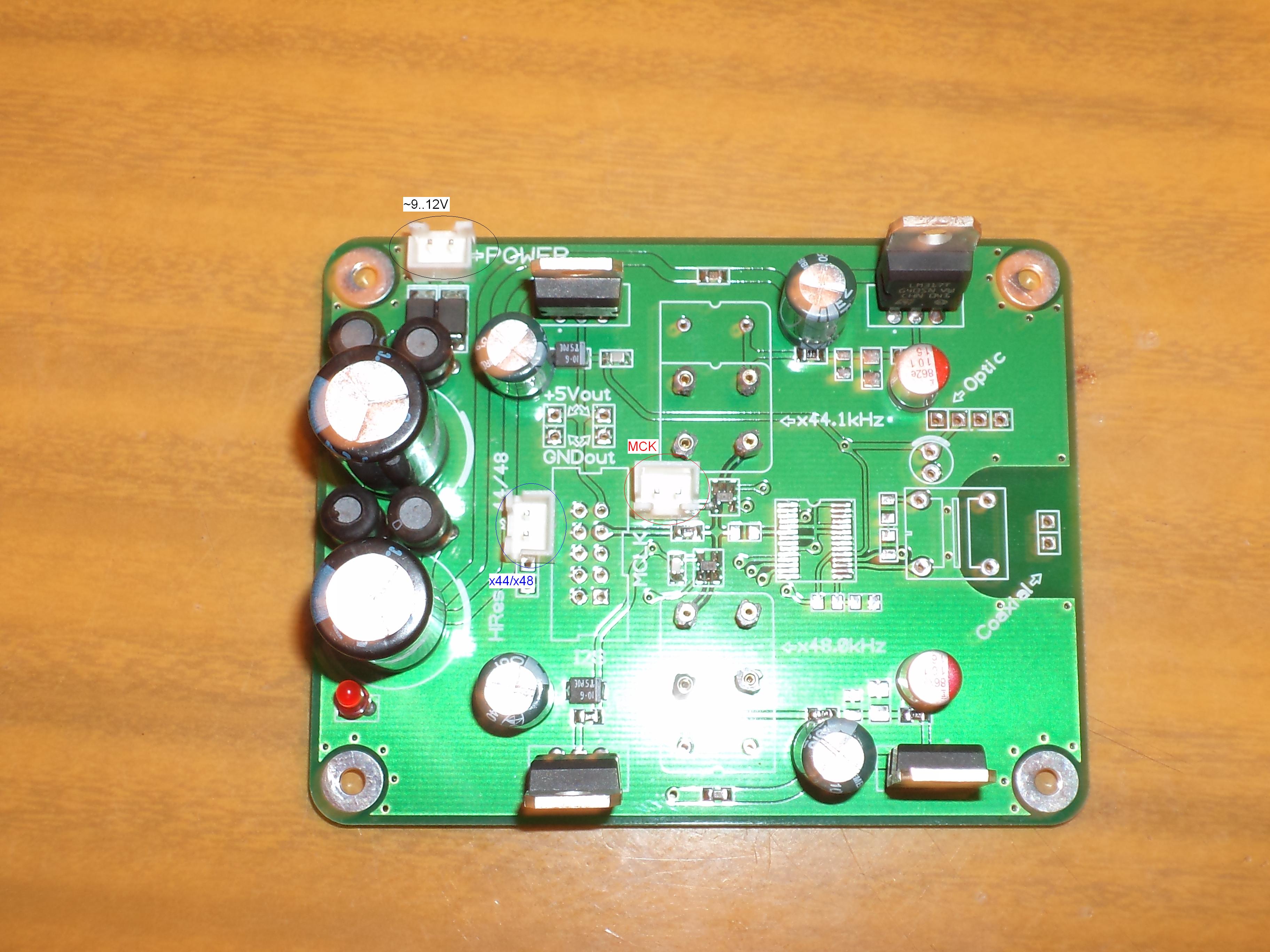

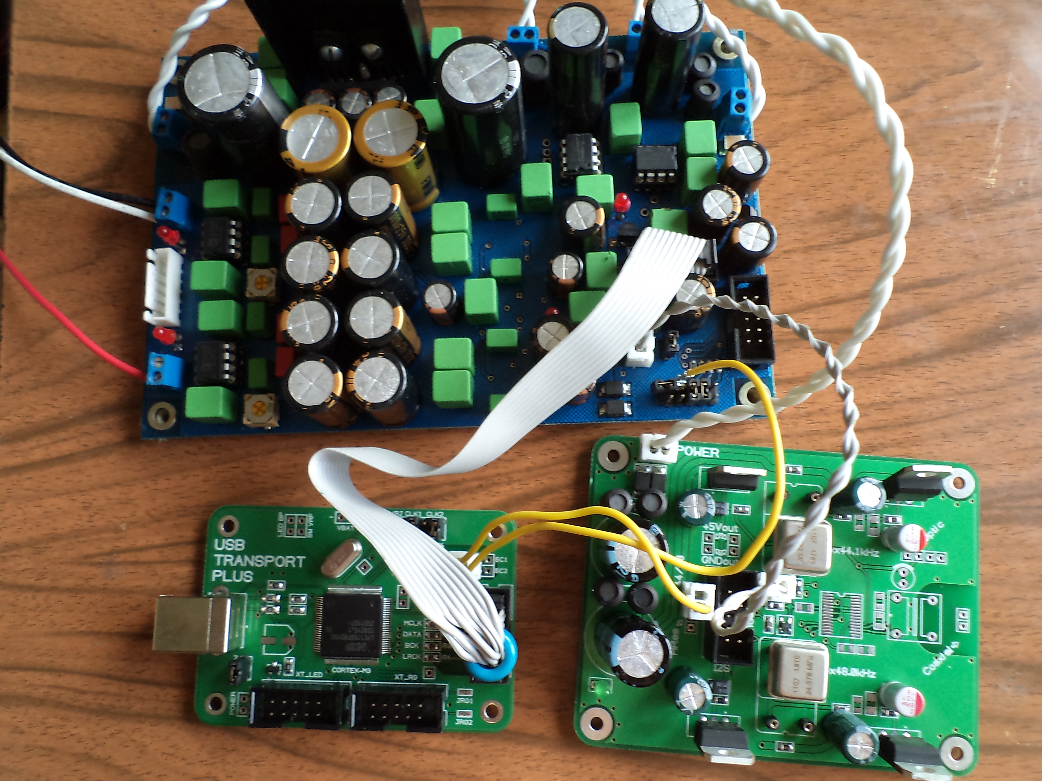

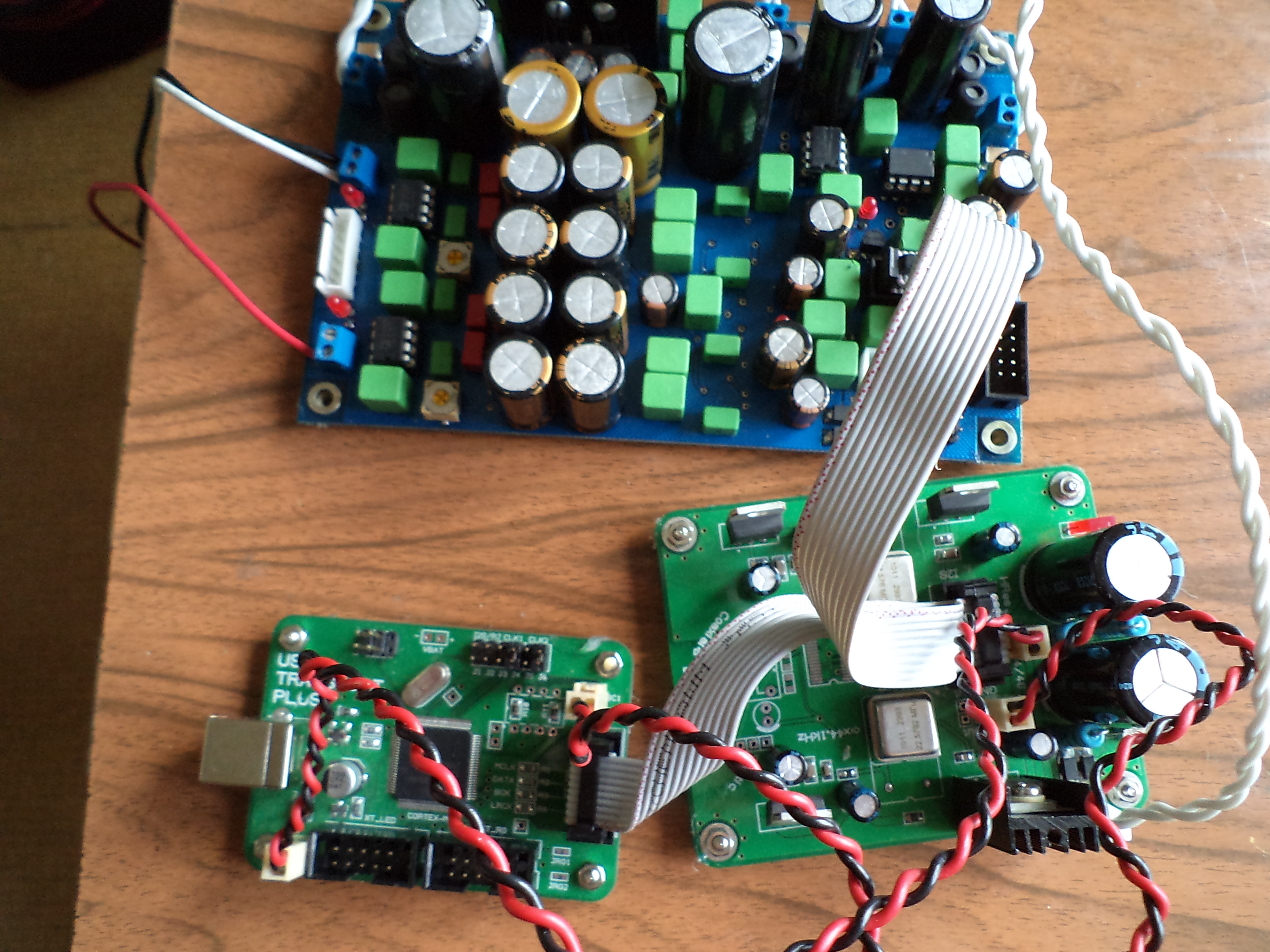

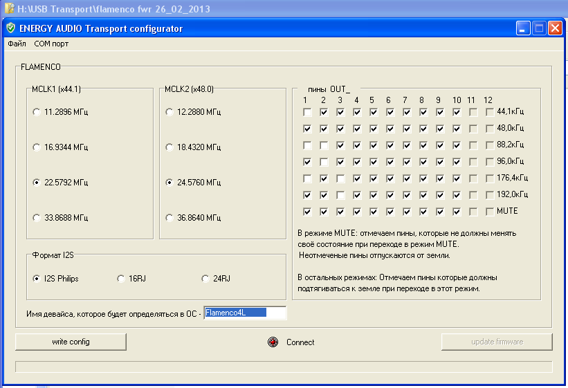

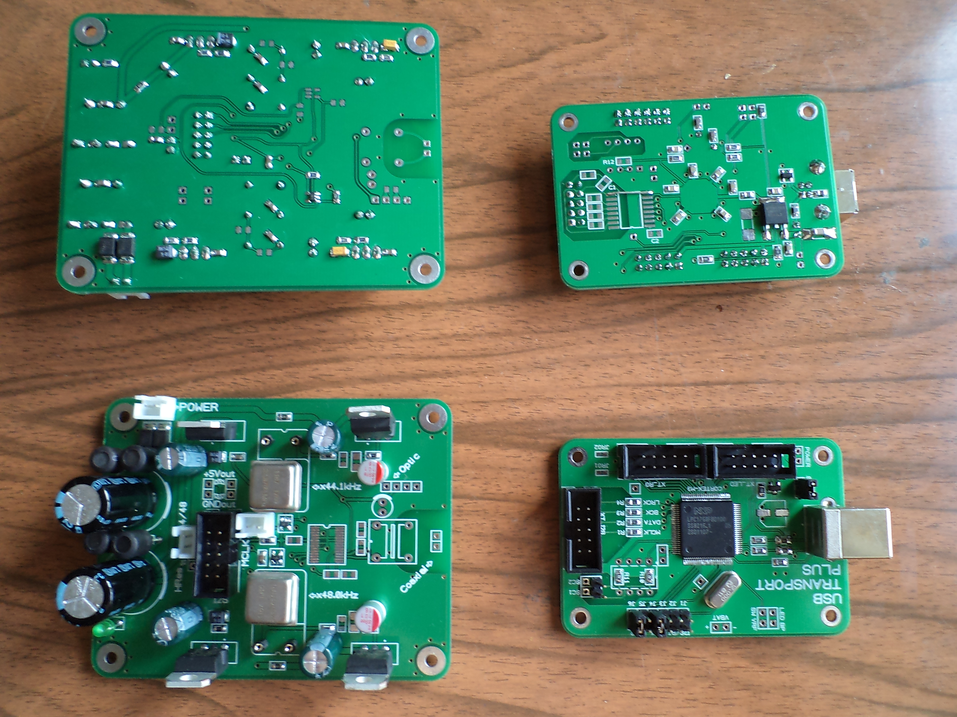

    И по подключениям к фламенко/фламенко4л (для болеро можно сделать по аналогии, руководствуясь его описанием) :

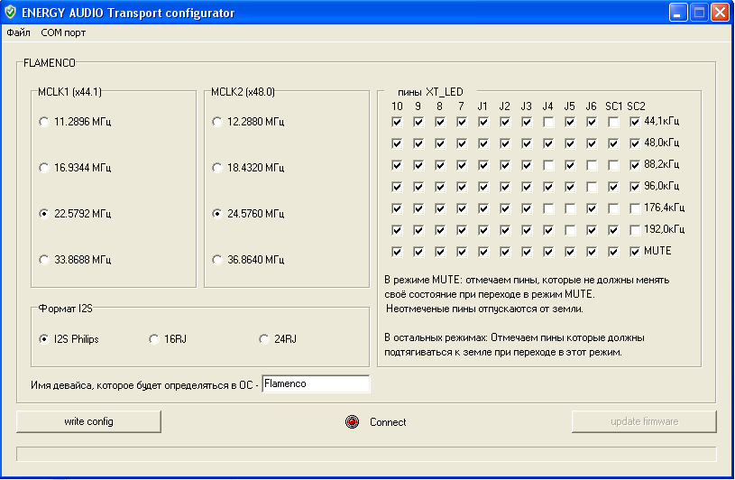

    Запуск конфигуратора:
    1. Надо вытащить usb шнур или джампер на питание от usb (на плате фламенко обозначен как SW Pow, на 4L см. инструкцию)
    2. Поставить джампер на бит префект. (обозначен на плате как SW VRF у фламенко и как Out12 в описании на фламенко 4L)
    3. Вставить usb шнур или джампер на питание от usb
    4. Виндовс обнаружит новое устройство и ему надо скормить inf файл из архива первого поста темы фламенко.
    5. Потом выбираете в конфигураторе 3-й ком порт - обычно он у меня третий - у вас может быть иначе.
    6. Выставляете нужные галочки и сохраняете их.
    7. Вытаскиваете джампер бит префект и девайс готов к работе.
    управляющие выходы фламенко:
    (flamenco/flamenco4l)
    выход J4/Out1 - переключение генераторов.
    Выход J6/Out2 - управление ЦФ при 96кГц (4х для ад1853)
    Выход J5/Out3 - управление ЦФ при 192кГц (2х для ад1853)
    J4/Out1 идёт на плату генераторов (земля на фламенко ближе к краю платы, а фламенко4л во внутрь платы. Соответственно сигнальный провод на чёрном разъёме кабеля помечен треугольником)
    J5/Out3 на Н153 XP101 контакты 7-8 (земля на фламенко ближе к краю платы, а фламенко4л во внутрь платы. У Н153 земля чётные контакты - смотрят к краю платы. Соответственно сигнальный провод на чёрном разъёме кабеля помечен треугольником)
    J6/Out2 на Н153 XP101 контакты 5-6 (земля на фламенко ближе к краю платы, а фламенко4л во внутрь платы. У Н153 земля, чётные контакты - ближе к краю платы. Соответственно сигнальный провод на чёрном разъёме кабеля помечен треугольником)
    На Н153 ставятся только 2 перемычки: XP101 контакты 3-4 и J2.
    На фото я сделал соответствующие подписи. + скрин конфигуратора фламенко

    На схеме в левом канале для C12, C21 указана ёмкость 820 пФ, а в правом для C47,C60 - 100 пФ. Уточните, какой номинал правильный?
    Аватар для aal
    04.11.2004
    2,854
    По умолчанию Re: ЦАП Helios153
    Спасибо - поправлю в самом начале и было 100пФ, теперь ставлю около 1нФ, пока остановился на 820пФ.
