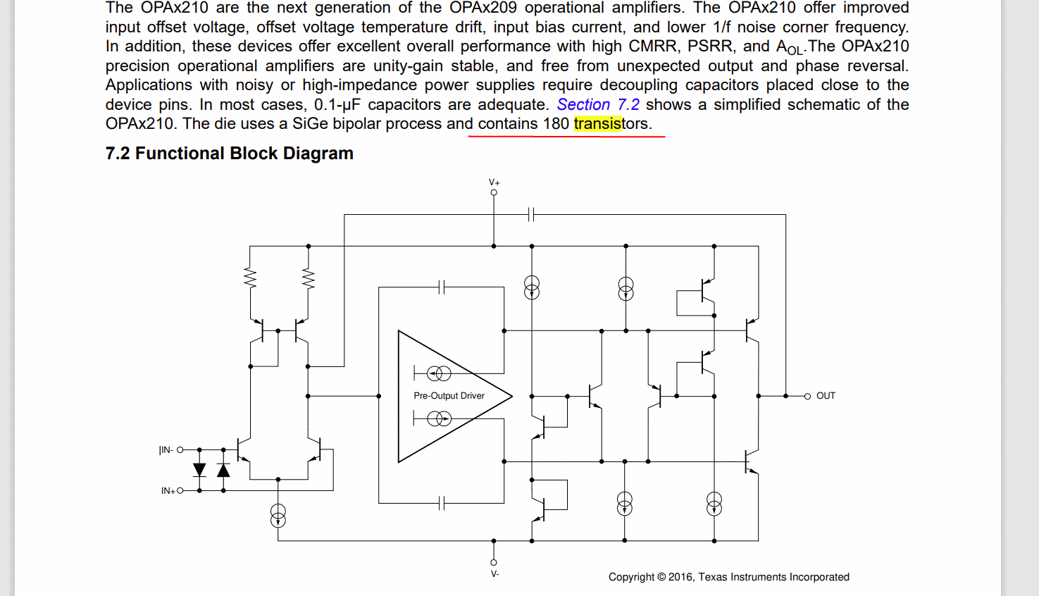

    THD -150 dB помимо всего означает структурное совершенство схемы ОУ, что и слышно, куда там старым AD843 и похожим. С OPA1656/2156 по звуку потягаться смогут лишь старые LT1115 или HA5137 или HA5221. Схемотехника ОУ шагнула очень далеко, появилась возможность использовать в единичном ОУ многие сотни транзисторов{ как и в современных LDO стабах}, особенно в BiCMOS ОУ и использовании гетеровафера SiGe, как например OPA2810.
    Последний раз редактировалось vladimir sim; 09.07.2024 в 23:39.
  6. #4666
    38,804
    По умолчанию Re: лучшие операционники класса hi-fi
    оявилась возможность использовать в единичном ОУ сотни транзисторов{ как и в современных LDO стабах}, особенно в BiCMOS ОУ и использовании гетеровафера SiGe, как например OPA2810.
    Ага. Это ОРА210/2210:
