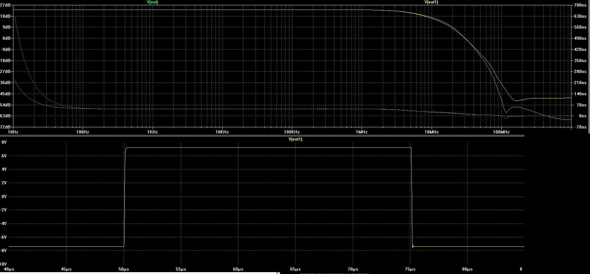

    я уже где то выкладывал этот материал, ознакомьтесь если не читали ранее
    Компенсационный метод тестирования моделей усилителей.pdfНажмите на изображение для увеличения.

    вот и я приношу извинения искушенным коллегам, даже тем которые грозились "мы еще не начинали!"

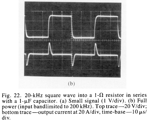

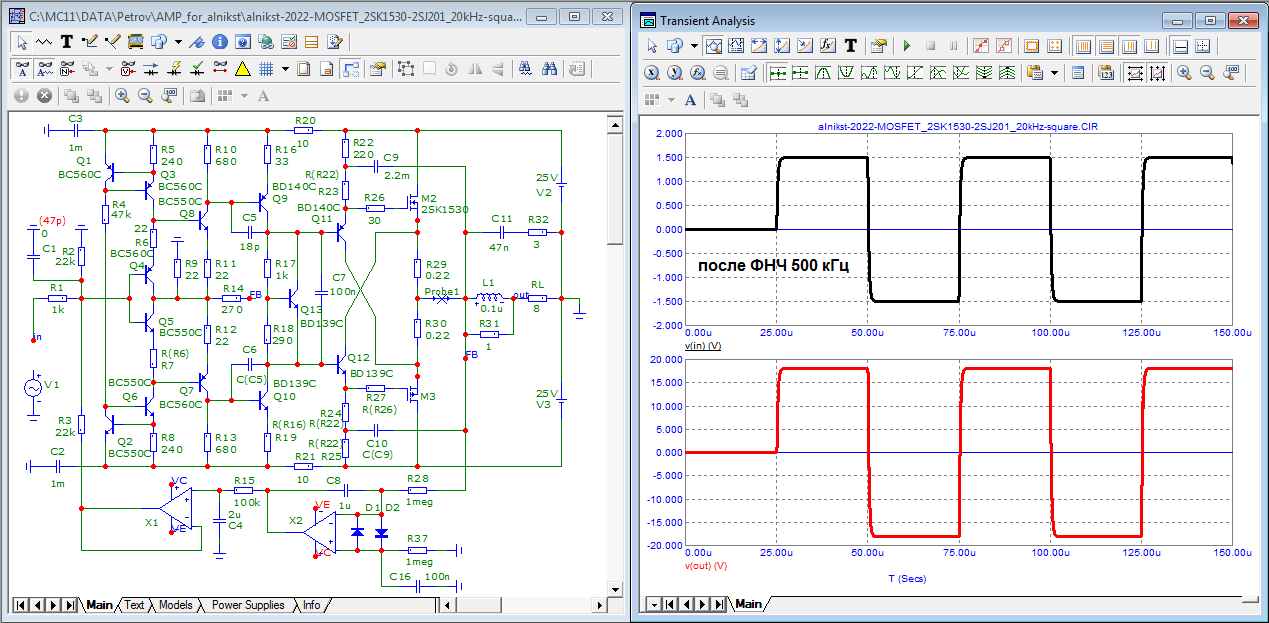

    Боб Корделл рекомендует при тесте на устойчивость подавать на вход меандр обработанный ФНЧ 200 кГц, попробуйтеНажмите на изображение для увеличения.
Название:	1984_Cordell-Hawkcford_20kHz_тест_на стабильность.png

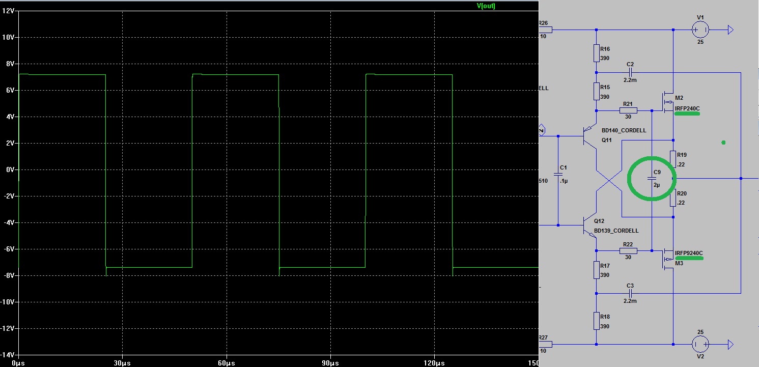

    ну и потом, желательно пользоваться проверенными моделями транзисторов, а не первыми попавшимися из штатной библиотеки
    вот работа на меандре двух версий с разными выходными транзисторамиНажмите на изображение для увеличения.
    Последний раз редактировалось Petr-1951; 18.03.2024 в 09:29.

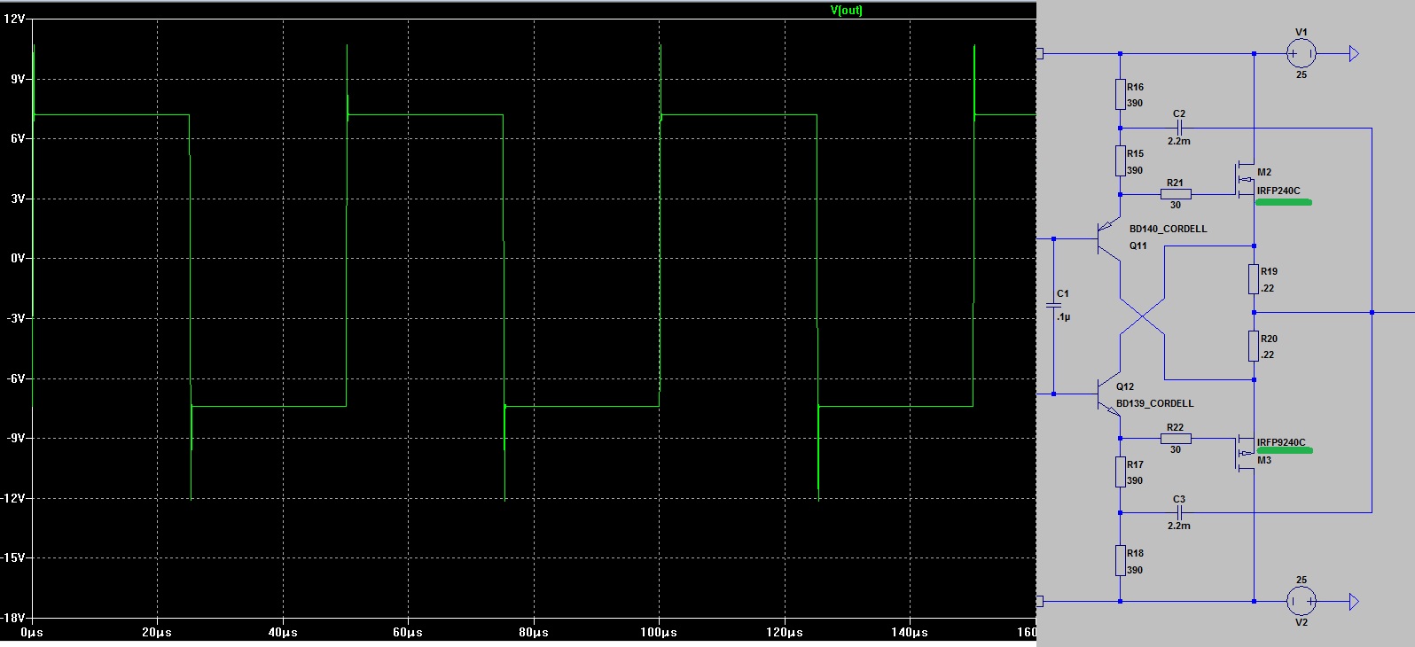

    А он что, у вас усилок, особенный какой то? Что ему непременно надо меандр обрезанный подавать? Чем же он так уникален?
    Поставил нормальные модели(в отличии от ваших) IRFP240C IRF9240C (C в конце значит Корделл, которого вы так любите упоминать)
    Выбросы стали симметричными:
    Поставил между затворами выходников конденсатор в 2мкФ:
    Выбросы почти ликвидировались.

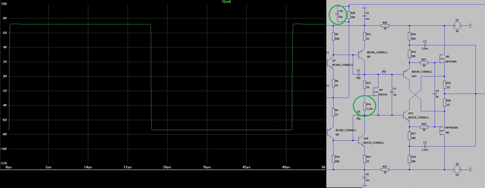

    Подстроим ток покоя и добавим небольшой конденсатор параллельно резистору ООС:
    Всё. Схема работает как должна, и ваши любимые ГВС - не пострадали.
    ЗЫ. нечего на модели пенять ежели недоделку изволите выкладывать.

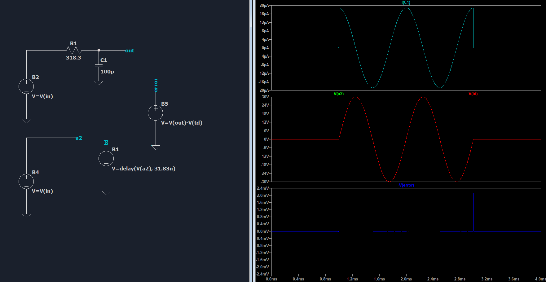

    Для наглядности, сигнал "Петрова" на RC фильтре и его ошибка. Предположу, что ничего, кроме значения ГВЗ из такого теста не извлечь.
    Сигнал DIM30 более показателен. Здесь показаны динамические искажения идеального ОУ с заданной скоростью нарастания (Slew Rate)
