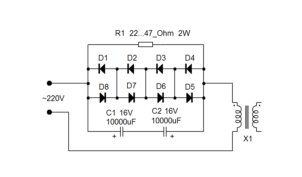

    Смотрят форму тока именно холостого хода потому, что с точки зрения близости к возможному насыщению это наиболее тяжелый режим. То есть, при увеличении нагрузки на вторичке амплитуда индукции в сердечнике уменьшается, хотя и незначительно.
    Поэтому, конечно без нагрузки.
    На "ты" - без вопросов!
    Женя, скажи, какое омическое сопротивление первички.
    Второе, ты можешь дать на первичку повышенное напряжение и посмотреть, что будет дальше, как меняется форма тока.
    Мою pdf-ку с осциллограммами ты наверное видел.
    Третье, если в сети постоянка, попробуй сделать фильтр, как в Lamm*e: см. аттач.
Название:	Фильтр переменного тока.PNG
  21. #460
    Частый гость Аватар для Crunch
    09.09.2005
    215
    По умолчанию Re: Индукция меньше 0.8 в торрах, насколько это необходимо
    Удалось-таки выкроить время, чтобы заняться этим трансом.
    105 Ом.
    Второе, ты можешь дать на первичку повышенное напряжение и посмотреть, что будет дальше, как меняется форма тока. Мою pdf-ку с осциллограммами ты наверное видел.
    Не могу. ЛАТРа нет, а в сети увидеть напряжение даже в 220 В - большая удача. Стандартно - 200-210 В. Но, как я уже говорил, зависимости между напряжением на первичке и величиной выбросов не прослеживается. Т.е. дело не в насыщении сердечника из-за высокой индукции. Да и в pdf-ке у тебя выбросы имеют место быть на обеих полуволнах, а у меня - только на одной.
    А вот в постоянке как раз и причина, в чем теперь полностью убедился. Мерил постоянку в сети (на конденсаторе, через резистор в много килоОм включенном в сеть) и одновременно зрел в осциллограф форму ТХХ. Чаще всего постоянка равна 30-50 мВ, при этом на осциллографе вижу приведенную мной ранее картинку №1. Иногда постоянка увеличивается до 100-150 мВ, высота пиков в этом случае пропорционально увеличивается. Ну и удалось увидеть редкий момент, когда меняется полярность постоянки с +50 мВ до -150 мВ. При этом в момент перехода через 0 на осциллографе нарисовалась идеальная картинка, как у тебя при отсутствии насыщения. Когда постоянка стала отрицательной, пики выросли из другой полуволны.
    Так что может быть и нужно делать фильтр. По нему есть вопросы: диоды должны быть обязательно мощными высоковольтными? И зависит ли емкость конденсаторов от величины тока нагрузки?
