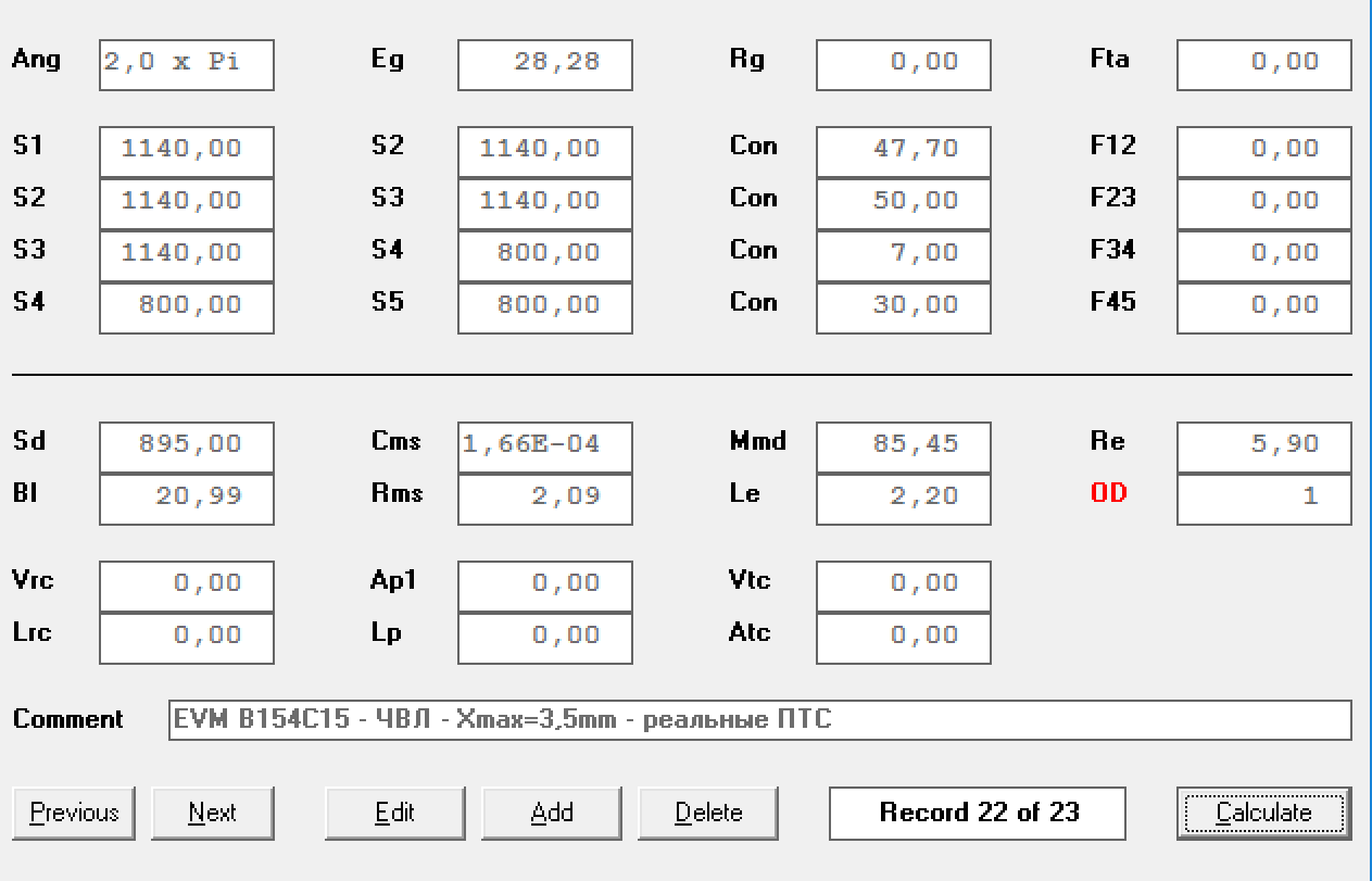

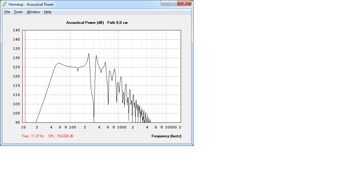

    Интересно, почему? По респу получалась ровная полка от 33Гц. Но для меня это низковато, поэтому на диапазон от 45 Гц выбрал B154C15.
    Для давления 118 Дб из Хмах не выходит, что мне и нужно. В лабиринте такая АЧХ (с реальными ПТС):
Название:	АЧХ - B154C15 - ЧВЛ.PNG
    Тут расчет для 100 Вт мощности.

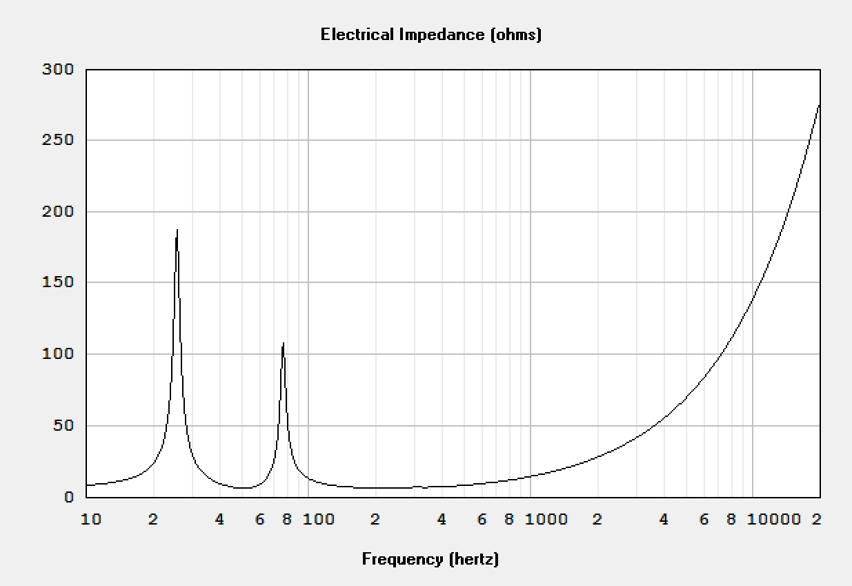

    Как определить, подходит ли головка в лабиринт? Я думал, что если график АЧХ ровный в респе - то подходит.
Название:	параметры ЧВЛ-B154C15.PNG
ID:	249234 Нажмите на изображение для увеличения.
Название:	импеданс - ЧВЛ-B154C15.PNG

    Для 100 квадратов двух 15" точно мало.

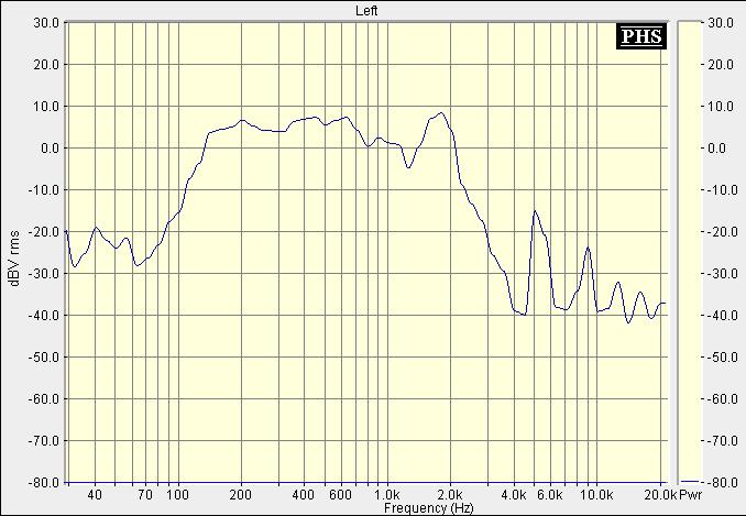

    Вот, например, с15 в 55см фронтальном рупоре без фильтра на высоте 1.5м. Делим на 700Гц. Не представляю, чем он будет заниматься у вас в лабиринте, но точно не тем, чем положено.

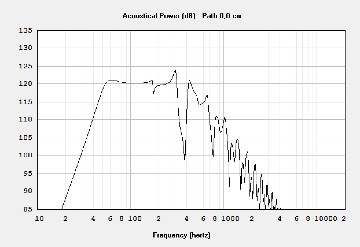

    А 254с26 не создан для лабиринта тоже по параметрам, это вообще головка для фи
    Будьте добры назовите хоть одну вменяемую причину и те параметры по которым B254C26 не создан для лабиринта?
    Ещё как "создан"
    Давление без вылета

    Если Вы не делали лабиринт то хотя бы просимулировали что ли что бы делать такие выводы
    Получается около 150 литров реальная коробка при настройке в 50 Гц, фи получится немногим меньше
    Цитата Сообщение от PavelP Посмотреть сообщение
    Вам кажется, что с этим графиком всё в порядке?
    Мне не кажется, я уверен что всё абсолютно в порядке для полосы 45-100 Гц, при не большом наполнении будет полка от 47-50 Гц, без будет точь в точь как на симуляции с подъёмом на левом краю,
    Вы измерения проводили?
    Нет, но есть люди которые проводили и у меня нет причин им не доверять
    На вопрос Вы так и не ответили какие параметры мешают этому динамику стать в лабиринт?
