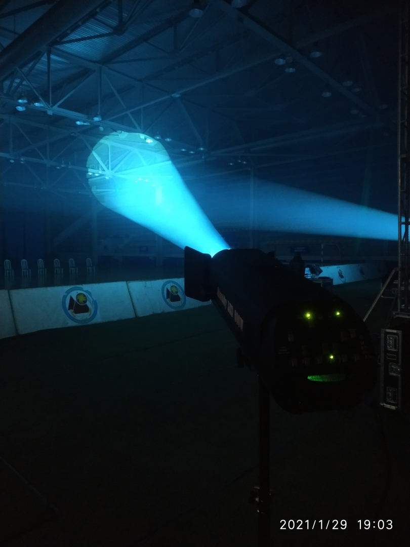

    Не удобно грузить фото с телефона))
    Вот так выглядит светодиодный модуль на световые приборы..
    Диаметр линзы 28мм что соответствует размеру гобо и цветного колеса. Весь поток света направлен в полезную зону и не освещает внутренние конструкции прибора...

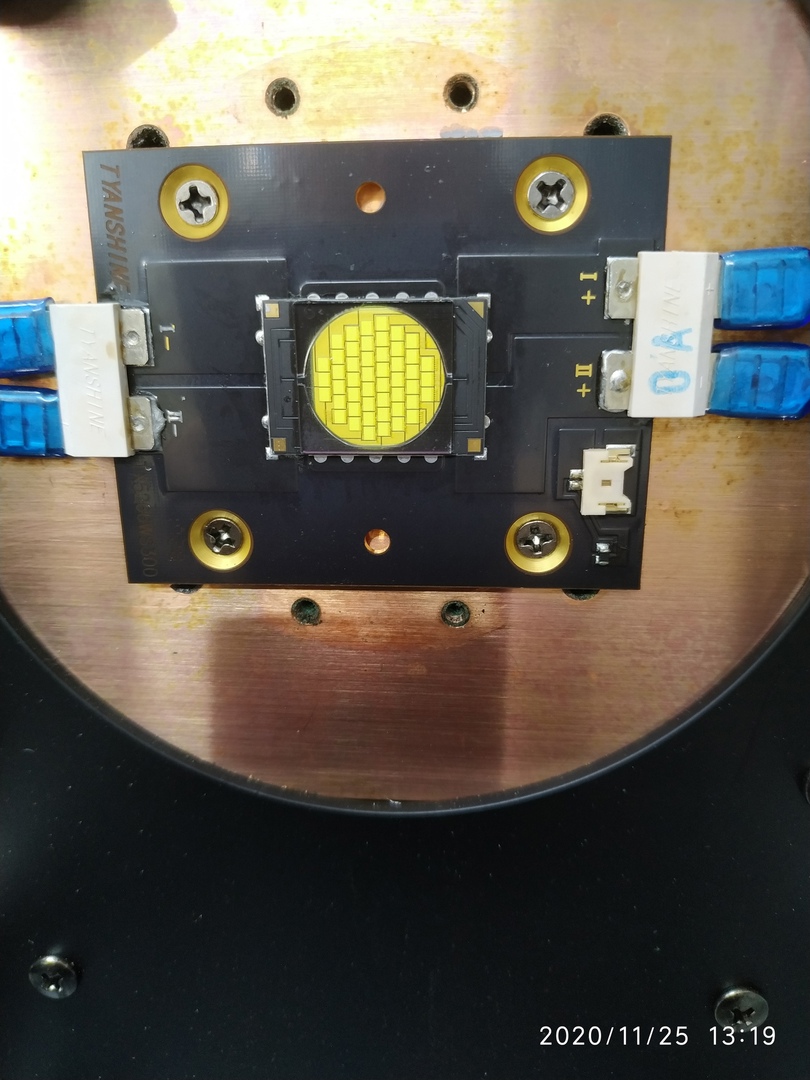

    Вот такие светодиоды применяются в головах. 90 и 140 Вт. Светят тоже не плохо. Но под них нужна специальная оптика. Без нее светодиоды применять не имеет никакого смысла....

    Да. На 140 Вт тоже радиатор крутой. Медный с газовыми трубками теплообменника. Три вентилятора его охлаждают... Было 4 спота на таких диодах. Сначала подох один диод, через год ещё один...
    Собственно с них и начались поиски альтернативы...
    Когда вышел на cree с оптикой, Я был в шоке...
    Они светили визуально также, как и те две головы с родными 140 ватными диодами. Но в силу их спектра чуть в холодную сторону, при синем цветофильтре луч был ярче и насыщенней. При прямотоке, белый цвет не сильно отличался....
    Но разница в мощности поразила. 140 против 18....
    ---------- Сообщение добавлено 18:25 ---------- Предыдущее сообщение было 18:24 ----------
    Собственно сам диод))))
    ---------- Сообщение добавлено 18:27 ---------- Предыдущее сообщение было 18:25 ----------
    Лень идти в склад, откапывать голову, вскрывать)))
    Но скоро все равно придётся это делать))
    Покажу внутрянку...
